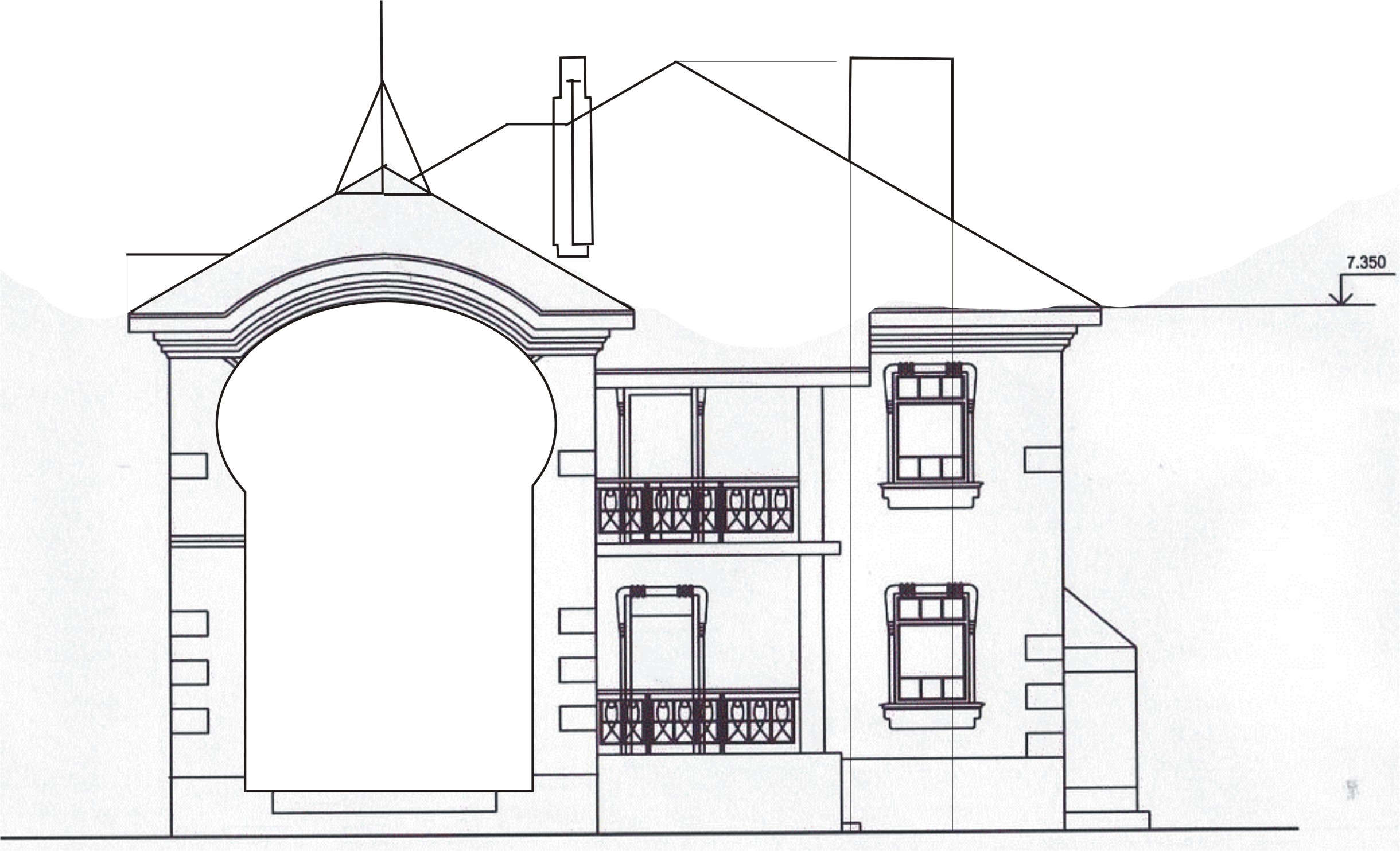

А в чем проблема? Стропильная система хоть и не вполне простая, но особо ни чего сложного, ендовы, коньки - стандартные элементы крыши, элемент флюгера тоже стандартный. Меня беспокоит только лишь непосредственная укладка черепицы, нюансы, так сказать - нет опыта совсем. В остальных вопросах я не плаваю, да и профессионалы имеются."Так себе простенькая крыша" - с "попаданием шагов обрешётки" - карниз-конёк-конёк например. Ендов - 4 минимум + 2 криволинейные на небольшой башенке, желательно с красивым окончанием с флюгером, да и "скрытый" хребет в стропилке и т.д.

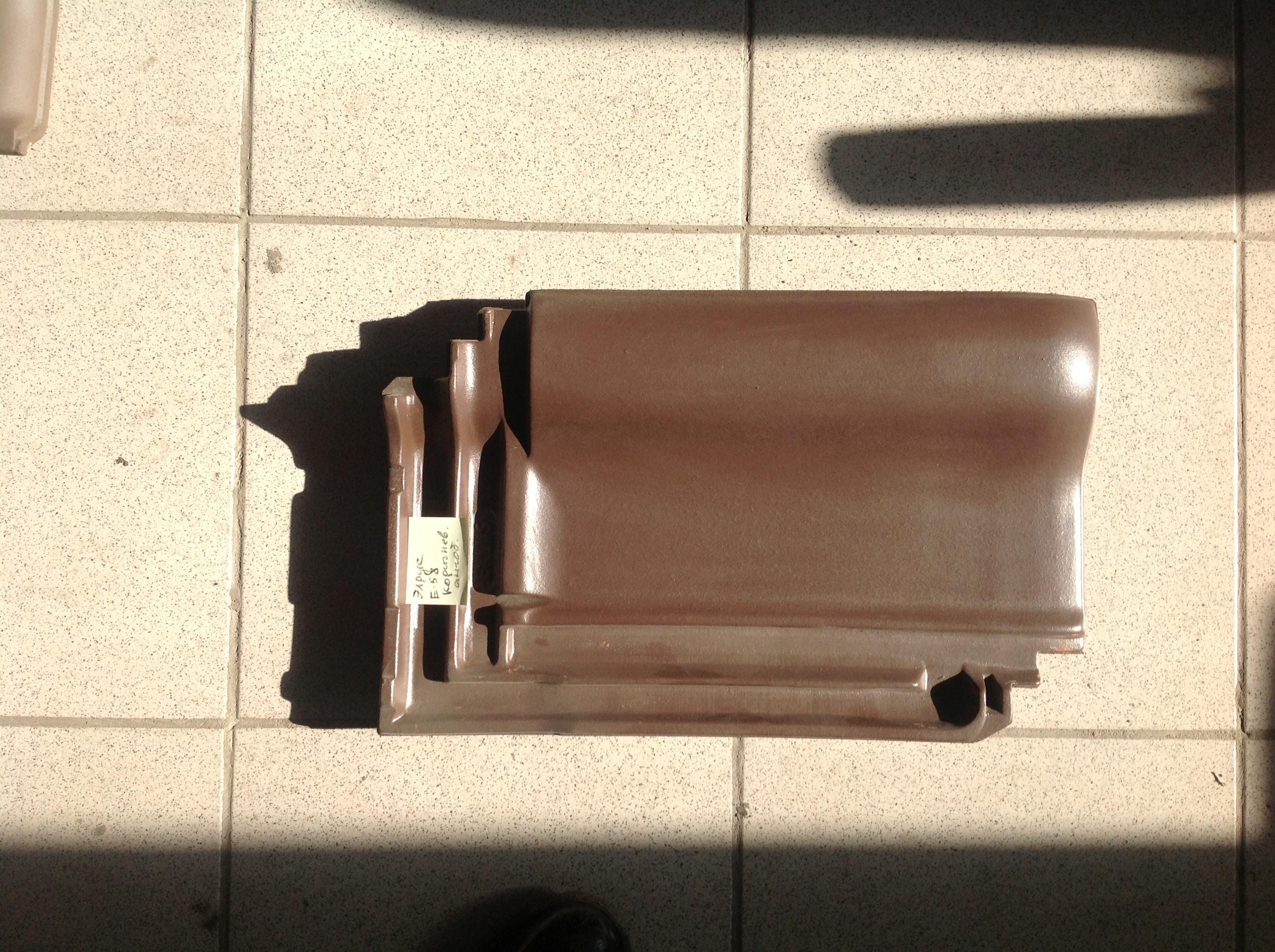

Если статью про покрытия Вы почитали, то будем считать этот вопрос закрытым.ura36112 писал(а):Съездил посмотрел керамику в натуре и решил, что буду брать Креатон., но вот проблема из того, что выбрал по каталогу, не оказалось в наличии ни одной модели , ни цвет посмотреть , ни форму + продавец совершенно не разбирается в классификации.Выбрал вот что:
1,MZ3 темно-коричневый старый серый ангобированный Ньюанс
2,Примион кристально к-коричневый глазурированный Нобдлессе
3,Вива темно-коричневый ангобированный Ньюанс
4,Гармония/Гармония классик темно-коричневый ангобироаванный Ньюанс
5,Гармония/Гармония классик коричневый глазурированный Финессе
6,Эленганц темно-коричневый старый серый ангобированный Ньюанс ,
понял, что нужен оттенок braun чистый, покрытие среднее между матовым и глазурью, на худой конец матовый.
