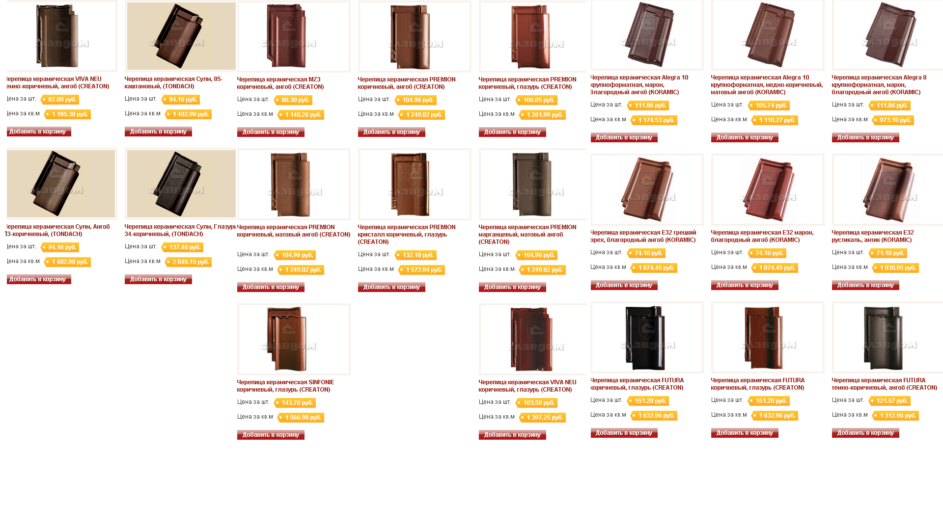

Съездил посмотрел керамику в натуре и решил, что буду брать Креатон., но вот проблема из того, что выбрал по каталогу, не оказалось в наличии ни одной модели , ни цвет посмотреть , ни форму + продавец совершенно не разбирается в классификации. В итоге так и не понял почему один ангоб матовый, другой слегка глянцевый (именно это, к стати мне покрытие понравилось больше всего, но зато не было образца нужного цвета:(, ни чем отличаются модели Финессе от Ньюанса.
Выбрал вот что:
1,MZ3 темно-коричневый старый серый ангобированный Ньюанс
2,Примион кристально к-коричневый глазурированный Нобдлессе
3,Вива темно-коричневый ангобированный Ньюанс
4,Гармония/Гармония классик темно-коричневый ангобироаванный Ньюанс
5,Гармония/Гармония классик коричневый глазурированный Финессе
6,Эленганц темно-коричневый старый серый ангобированный Ньюанс ,
понял, что нужен оттенок braun чистый, покрытие среднее между матовым и глазурью, на худой конец матовый.

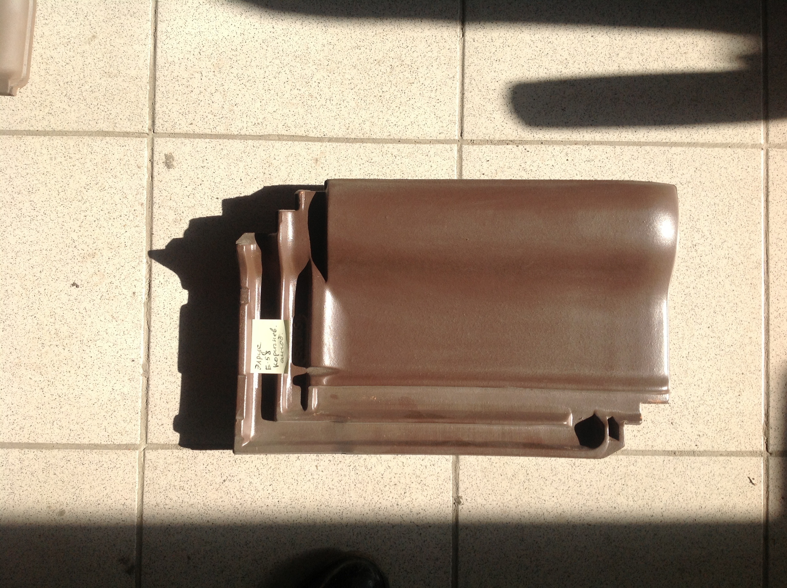

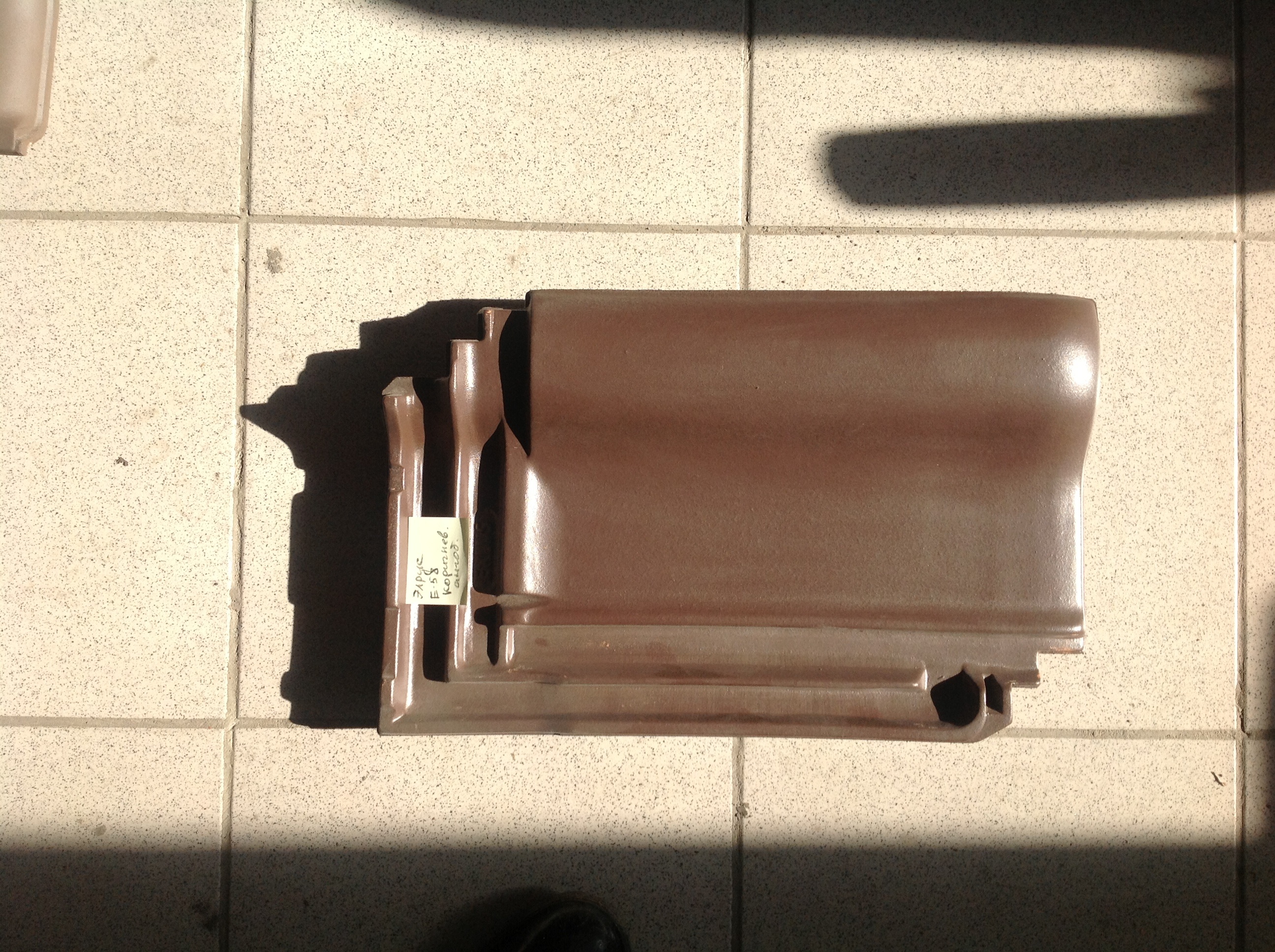

По цвету вроде бы подходит Элрус Е-58, что можете сказать о нем?
Е58
Е58

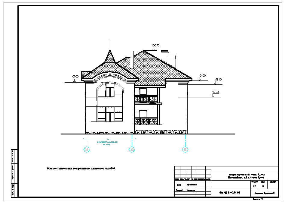

Приветствую участников, обращаюсь к профессионалам:
1,Имею проект дома с фигурным вырезом кровли по типу покрытия слухового
окна.
2. Предполагаю использовать черепицу Корамик Е32 или Кератон Премион или Гармония или Элрус Е58.

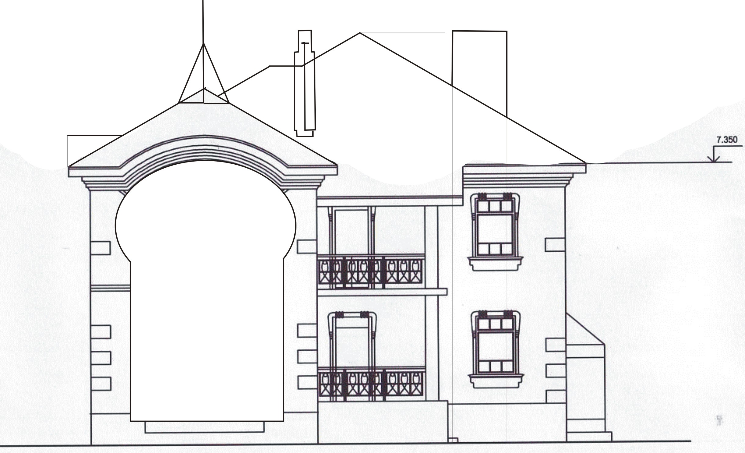

3,Отношение "глаза" длинны (5410) к высоте (950) = 5,41.
Вопрос: возможно ли такой выступ перекрыть черепицей в таком варианте:
или неизбежно придется перекрывать медью?

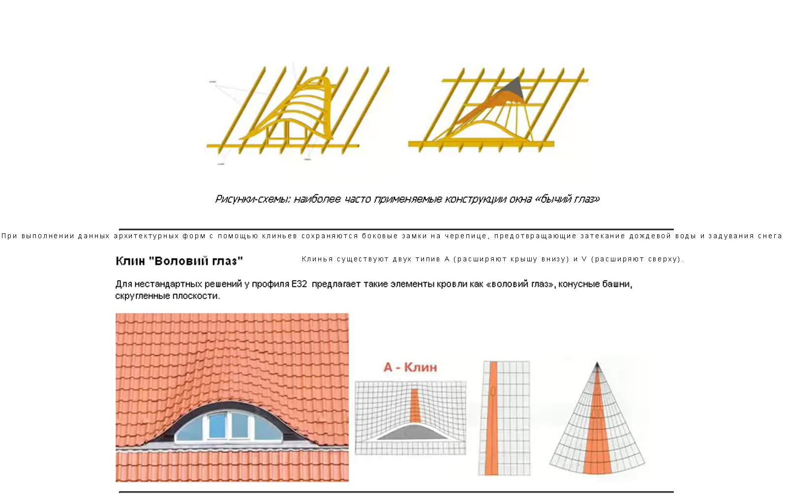

4, У Корамик Е32 заявлена клиновидная плитка, позволит ли она сделать "воловий глаз" не при стандартном соотношении 1:8, а как у меня 1:5,4?
Есть ли такие же клинья у черепицы указанных моделей Кератон и Элрус?
5,Возможно ли имеющийся шпиль ( основание 1,5*1,5 высота 1,8) выполнить из черепицы или его тоже без вариантов нужно делать из меди?
Спасибо.

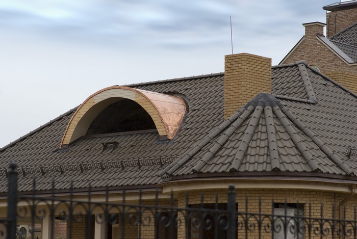

Сообщения: 273
Re: Натуральная Черепица
Я бы рекомендовал использовать медь (ну или алюминий). При укладке керамики она будет служить лишь декорацией, т.к. на нулевых углах не обеспечит герметичность. А проблем с монтажем керамики будет много.
