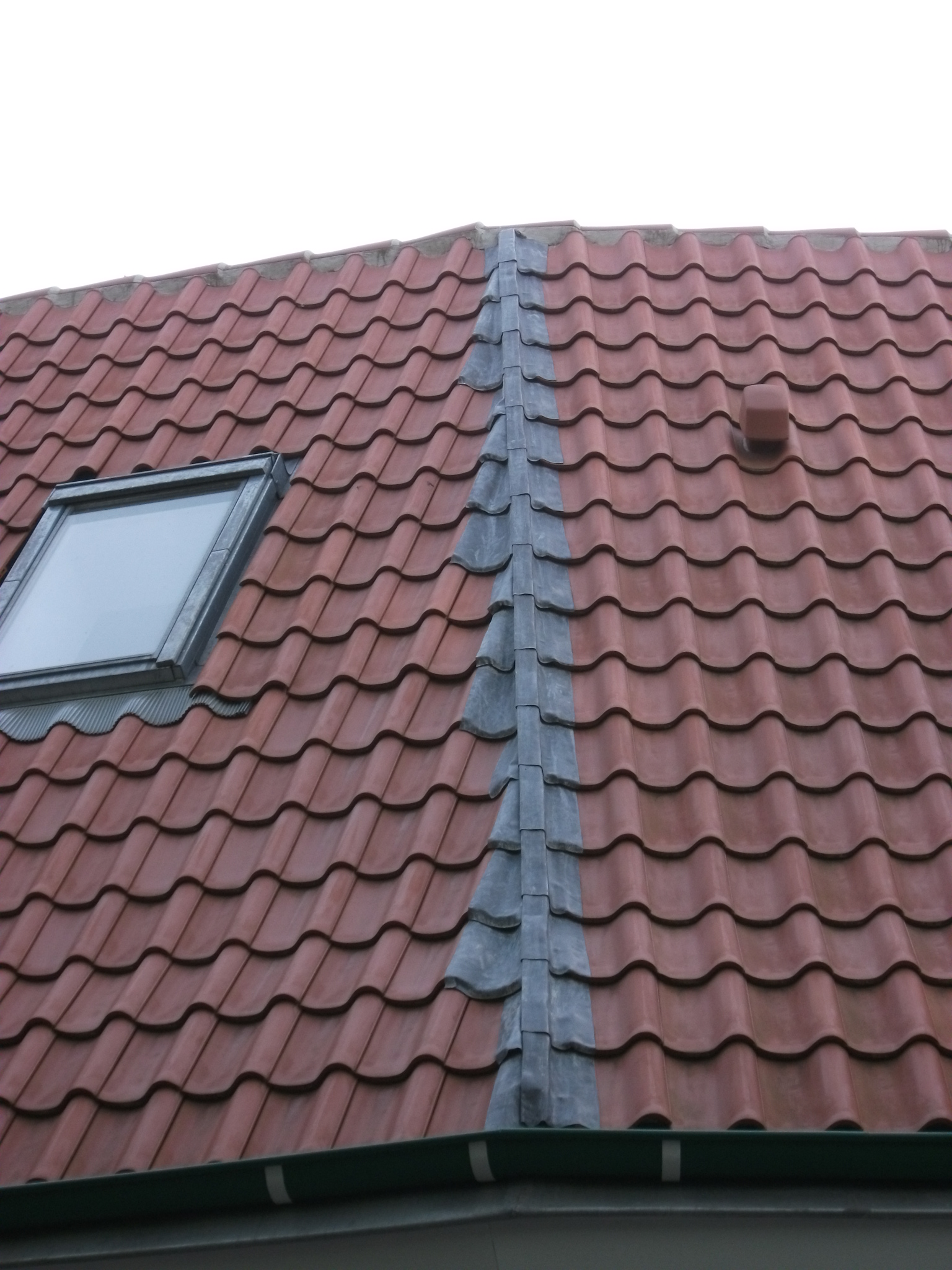

Ещё одно интересное решение:
прекрасный немецкий городок Швельм (земля Северная Вестфалия), реконструкция здания в исторической части города.
Слабо выраженный хребет устроен не коньковой черепицей, как мы привыкли, а листовым свинцом.
Пластины металла вырезаны под размер подрезанных рядовых черепиц, закреплены на хребтовой доске и завальцованы.
Re: Обсуждение технических решений узлов кровли
Идея хорошая, но визуально смотрится не очень. Ну да немцы на эту тему не паряться :lol:
Действительно, это вид со стороны глухого двора, и внешний вид большого значения не имеет.

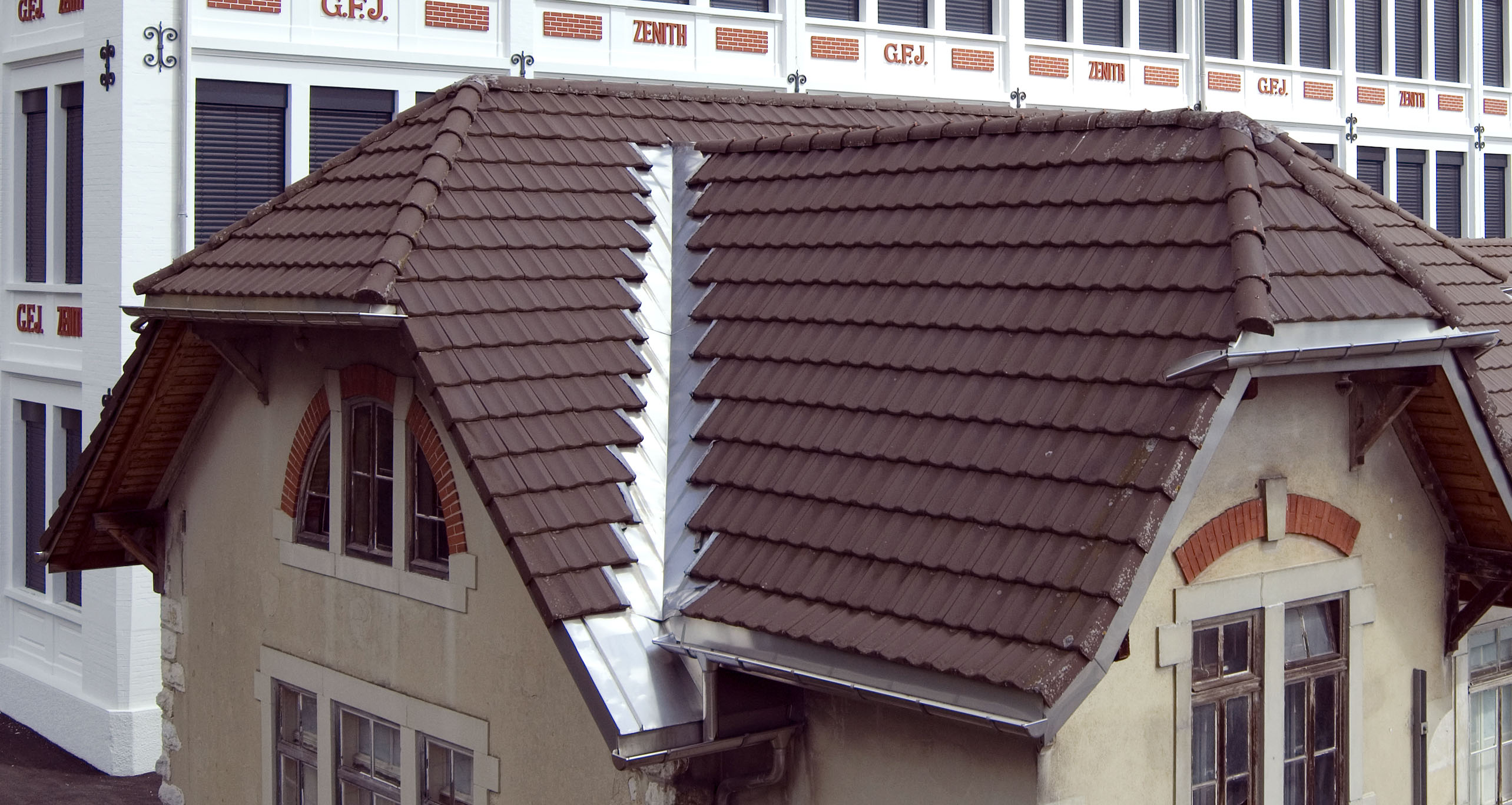

Решение ендовы на черепичной кровле из Австрии. Можно обойтись и без подрезки черепицы.
Выполнено скорее всего алюминием с добавлением свинца..
Андрей, спасибо, первый раз вижу такое решение.
По-моему, достаточно трудоёмкий узел получается.
Да и желобок должен быть более широкий.
И для условий многоснежной зимы - не лучшее решение из-за сползающего снега и наледи.
