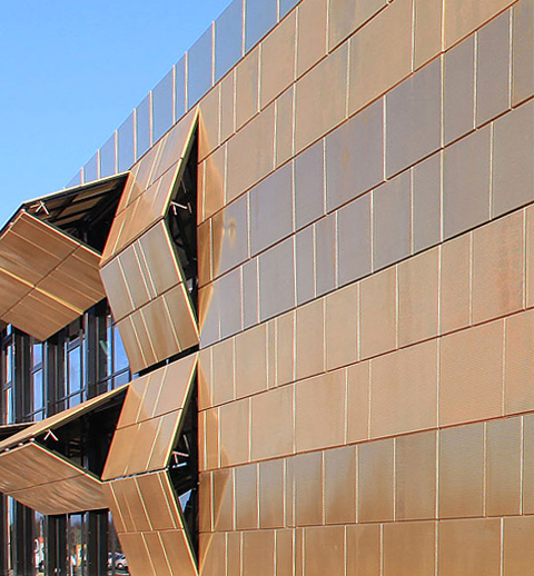

Да , еще - этот материал ДОЛЖЕН быть ВИДИМ !!! Соответственно - его применение привязывается как раз именно к фасадам и ОЧЕНЬ крутым кровлям. Иначе использование подобного материала не имеет смысла.

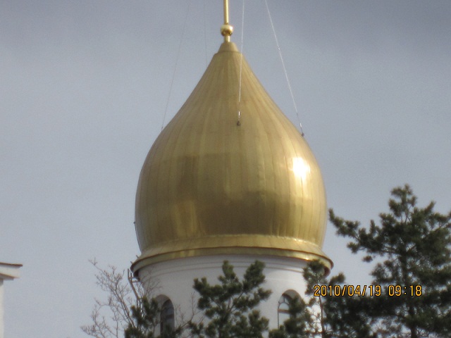

вот эта маленькая подборка дает некоторое представление о возможностях применения такого материала.
Но у него есть еще одна возможность.
Применение для церквей очень оправданно. Не надо золотить - итак "золотой". Причем - золотить надо через 10 - 15 лет, а этот металл стоит значительно больше. Нитрид титан жестче и теряет свой вид очень быстро - бывают случаи - через 2-3 года.
