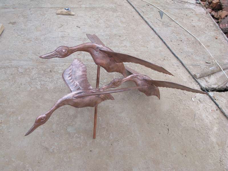

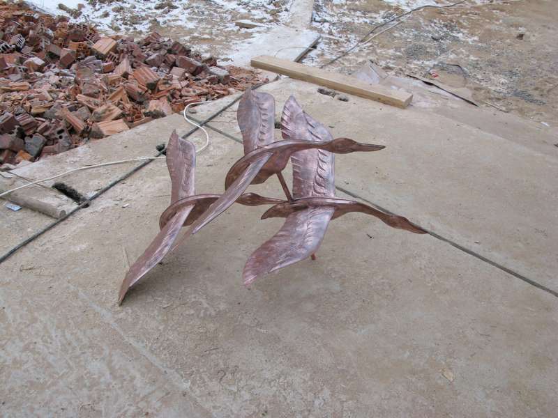

Первый раз столкнулись с монтажом большого тяжелого заказного флюгера.
Есть вопросы, буду признателен за информацию:
1. Держа флюгер в руке за ось, чувствуется перевес в одну сторону - допускается ли он или флюгер должен быть идеально отбалансирован? (флюгер изготавливался на заказ, возможны погрешности)
2. Внутренняя направляющая ось и принимающая втулка сделана из чер. мета., лапы для крепления - крашенный чер. мет.. Сам флюгер и кровля медные – будут ли они жить вместе?
3. Вес флюгера около 15 кг., крепление на кровлю, предлагаемое в комплекте не внушает доверия, может у кого есть уже готовые решения этого вопроса?

Насколько я понимаю перевес в одну сторону у флюгера возможен, если он при этом хорошо сбалансирован (и правильно установлен) и автоматически не будет поворачиваться только в одну сторону за счет веса.
А насчет сочетания чермета и меди - тут конечно фигня полная. не должно быть так. Иначе долго этому не жить.
А. Флюгер ОБЯЗАН иметь идеальный баланс. Иначе - это не флюгер....
Б. Не долгое время... Из за меди "чернуха" начнет очень быстро корродировать.
В. В том виде , как на фото - однозначно улетит - главное, чтобы по дороге не убил кого... По поводу решения - лучше переделать, чем хоронить или лечить...

По балансировке - первому гусю во внутрь надо залить что - то для утяжеления.
Чермет с медью работать не будет - ось и крепление можно сделать из нержавейки.
Крепить лучше на специально подготовленное и усиленное основание в кровле.
