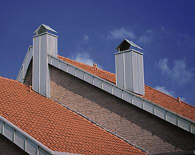

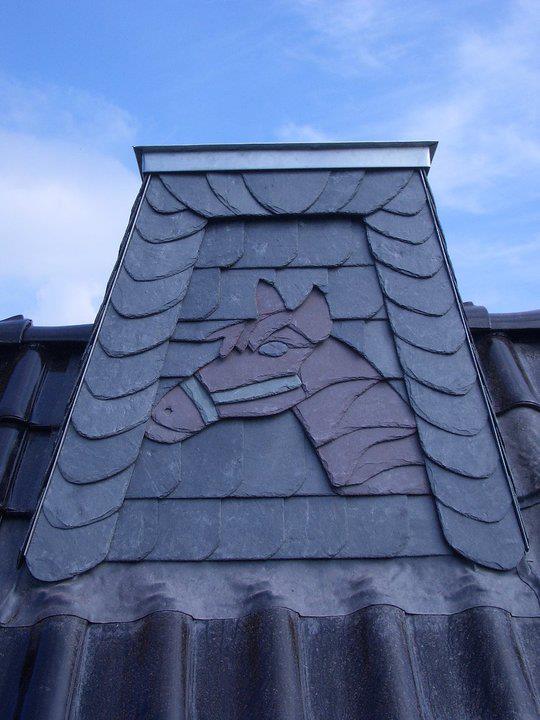

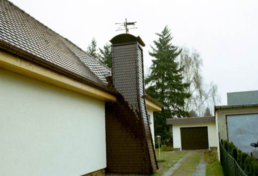

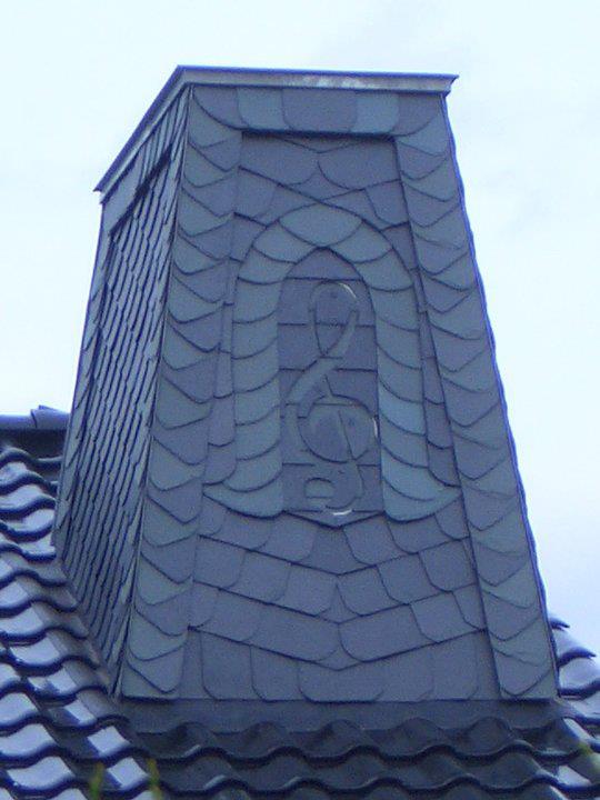

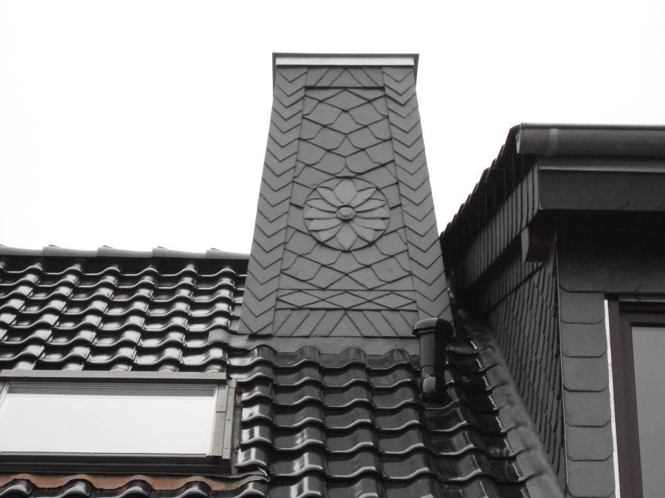

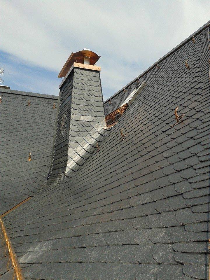

Добрый день.
Понравилась такое оформление трубы на кровле. Выглядит очень красивою
Но как это работает? Проблем не будет?
Re: Красиво! А функционально?
Сообщение wolfdemar13 »
Skazka писал(а):Добрый день.

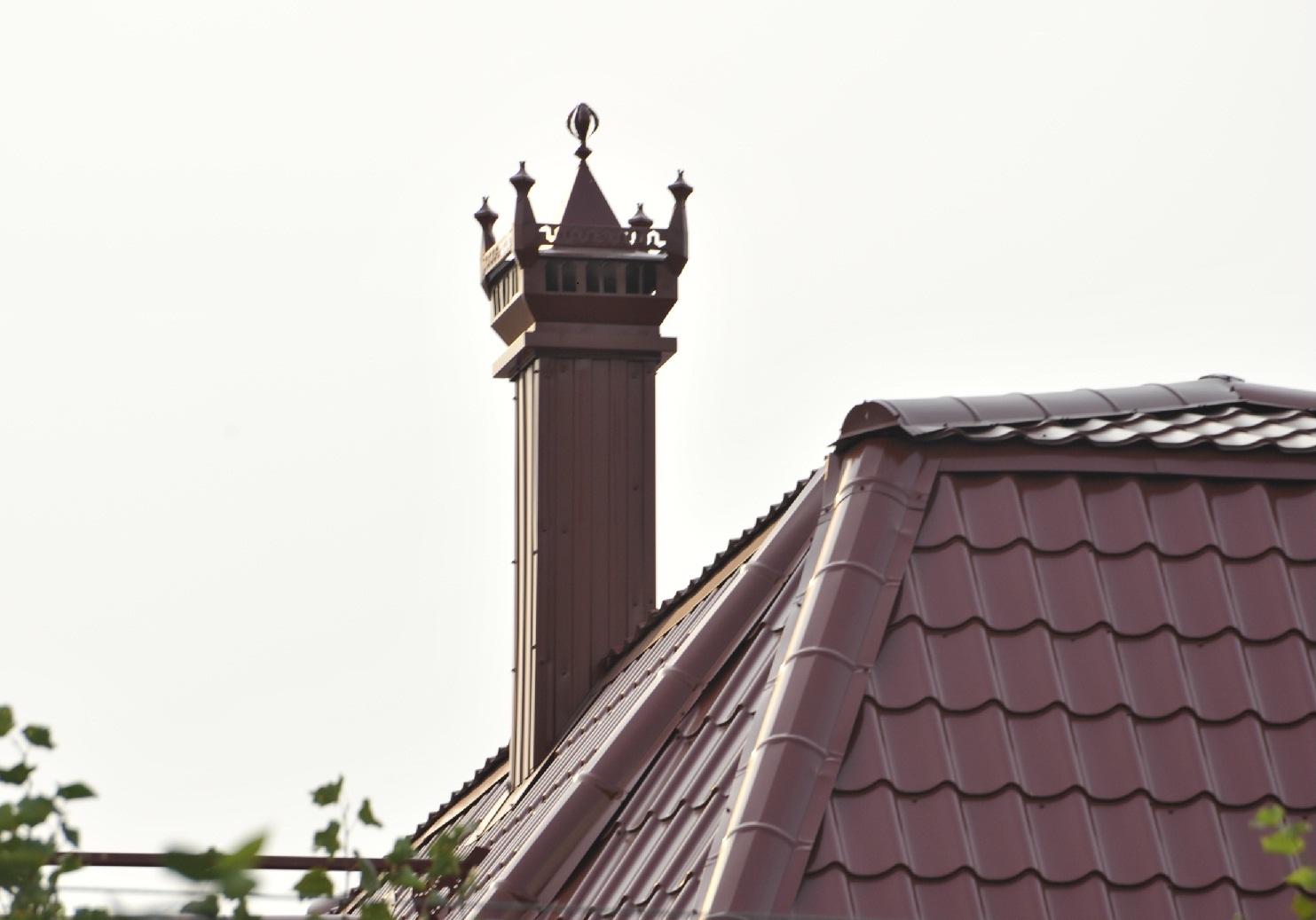

Будут - нескончаемые. Весь конденсат, образующийся на этой ... нахлабучке.. будет стекать во внутрь, на внутреннюю конструкцию ( доска, фанера... ) И разрушать , мочить, ( если из печи - то это вообще -" атомная война " - конденсат из угольных печей, печей на диз. топливе обладает крайней агрессивностью , немножко по легче конденсат из печей дровяных и газовых ).
Подобного рода украшения можно ставить только на вентиляционные трубы ( воздух - не канализация ).
И то - обязательно должна быть горизонтальная отсечка по верху самой трубы, с которой все - и вода и конденсат уходили бы в сторону.
Честно говоря - такого вида украшения ставят на глухих столбиках, которые не имеют внутренних технологических отверстий. В этом случае подобные украшения будут стоять очень долго и красиво.
Сообщение Skazka »
wolfdemar13 писал(а): Будут - нескончаемые. Весь конденсат, образующийся на этой ... нахлабучке.. будет стекать во внутрь, на внутреннюю конструкцию ( доска, фанера... ) И разрушать , мочить, ( если из печи - то это вообще -" атомная война " - конденсат из угольных печей, печей на диз. топливе обладает крайней агрессивностью , немножко по легче конденсат из печей дровяных и газовых ).
Но такие "нахлабучки" встречаются достаточно часто. И что все у кого они стоят испытывают проблемы?
Но это не делает их лучше.
к сожалению. Но многие об этом еще не знают - Вы же знаете - в России строительство - не момент жизни , а перманентное состояние... Человек не живя в доме этих вещей чаще всего не видит, а когда видит - уже поздно. Надо менять часто не только металл, но и конструктив - стропила , обрешетку, теплоизоляцию, пленки ......
Крыша - это ОЧЕНЬ серьезно. Кто этого не понимает до момента НАЧАЛА строительства своего дома, тот потом ремонтирует бесконечно.
На кровле надо максимально стремится к простоте.
для сравнения . Многие женщины выглядят изумительно элегантно в платьях простого покроя ( как и фальцевые кровли ), а всякие рюшечки ( металлочерепица, битумные извращения ) очень часто вызывают отторжение. На кровле надо стремится к элегантной простоте.

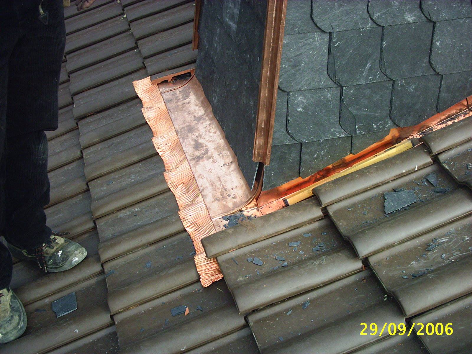

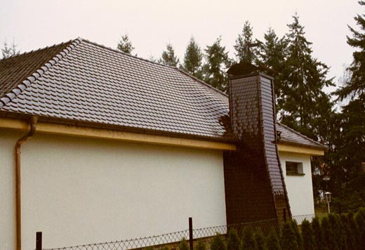

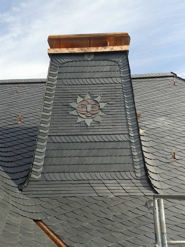

Skazka писал(а):Подскажите, а какие варианты Вы могли бы рекомендовать? можно увидеть фото?

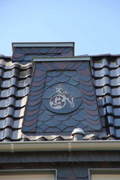

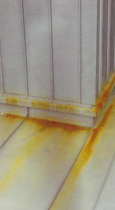

вот это - как пример , чего делать нельзя. Внутри не был - но люди , которые вынуждены будут эту работу делать сказали, что необходимо производить замену ВСЕЙ теплоизоляции рядом с трубой, частично стропила, отделку. Дом стоит порядка 4-5 лет - в нем еще не жили. А ремонт уже надо делать капитальный.

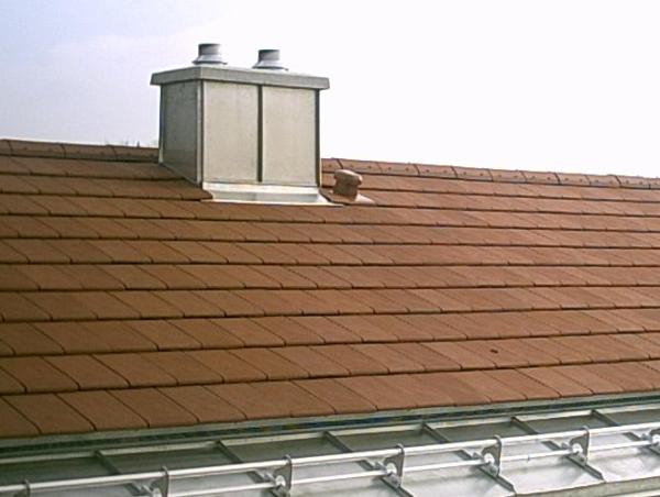

По поводу простоты -
- это один из самых распространенных вариантов.
- просто и функционально.

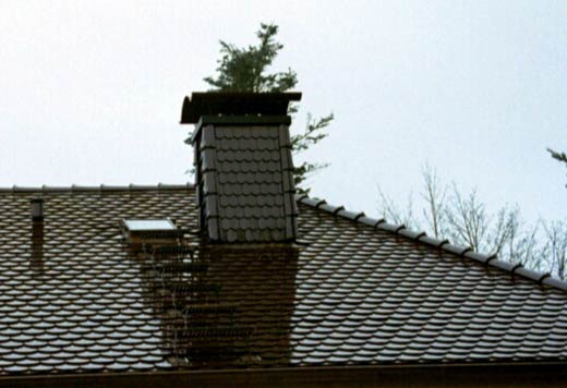

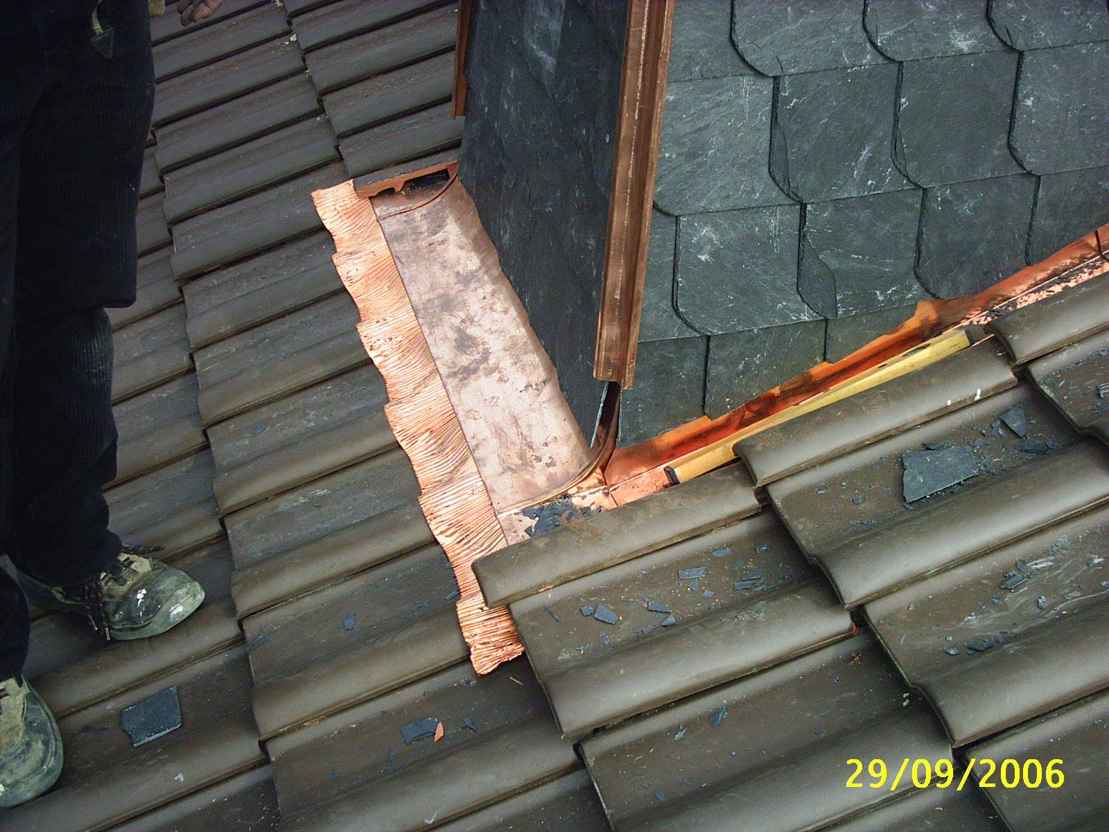

- а это еще раз последствия неправильно выполненного колпака. - Отсутствует горизонтальная разделительная часть на трубе. Пар конденсируется на верхней крышке , попадает вниз - между металлом и камнем - последствия хорошо видны... Но это видно только со стороны кровли - а какое количество идет во внутрь - этого уже не знает никто...

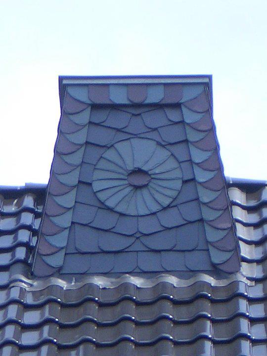

а здесь очень корректно...
можно , конечно , и так....
- они все где то одинаково просты , без выпендрежа. Но выпендреж чаще всего стоит 2-3 разовой перестройки и переделки. Соответственно - денег.

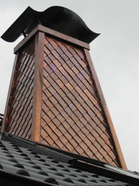

Yasson
Сообщения: 29
Сообщение Yasson »

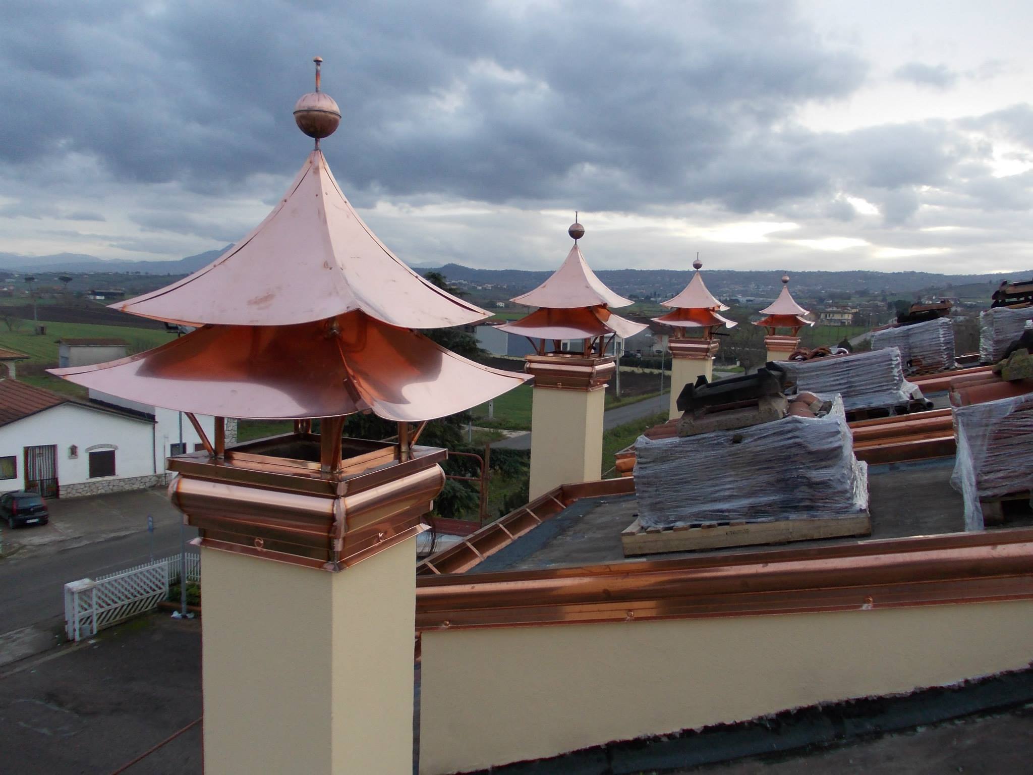

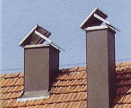

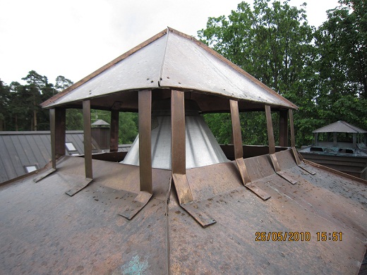

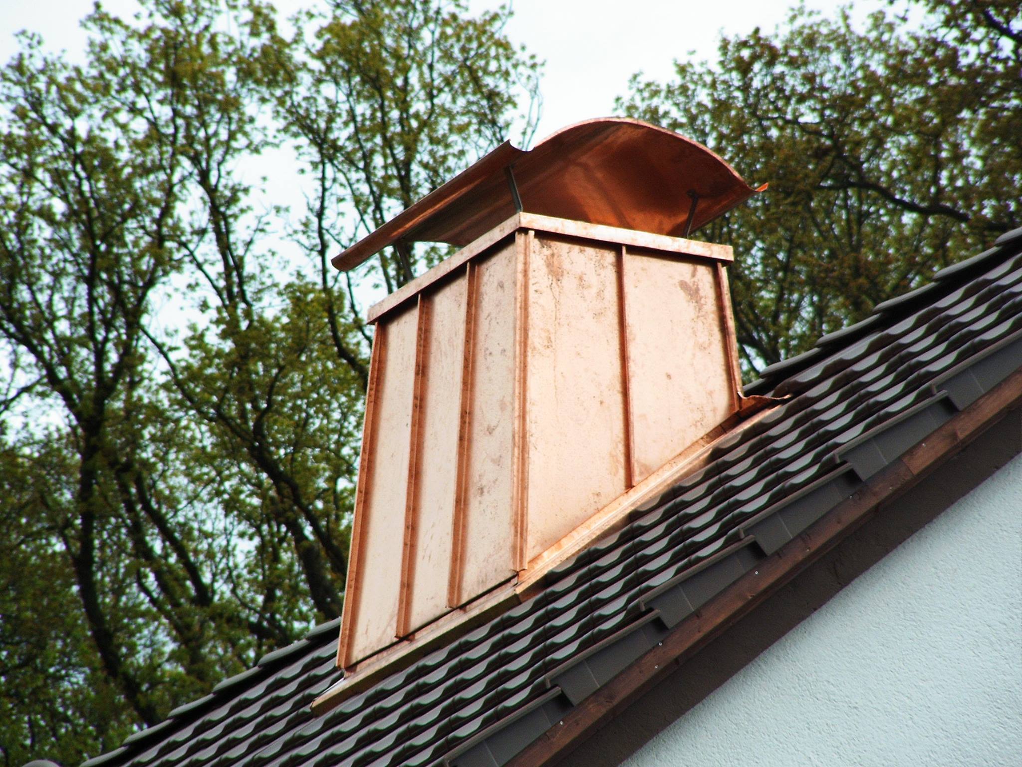

Очень понравилось вот такое решение защиты трубы :)
Очень мило и, на мой взгляд, достаточно функционально...

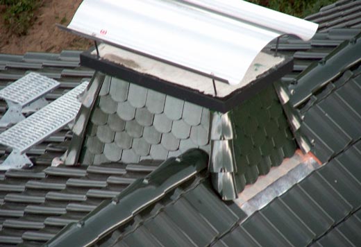

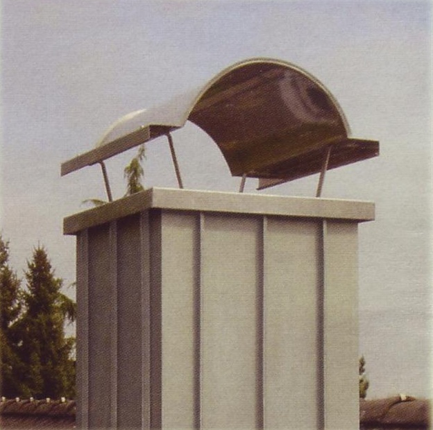

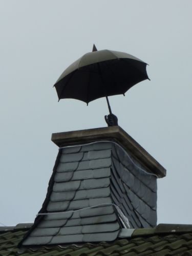

Вариант с зонтиком очень стильный и я думаю неплох и функционально. Только по стилю не к каждому дому подойдет
А себе я бы такой поставил.

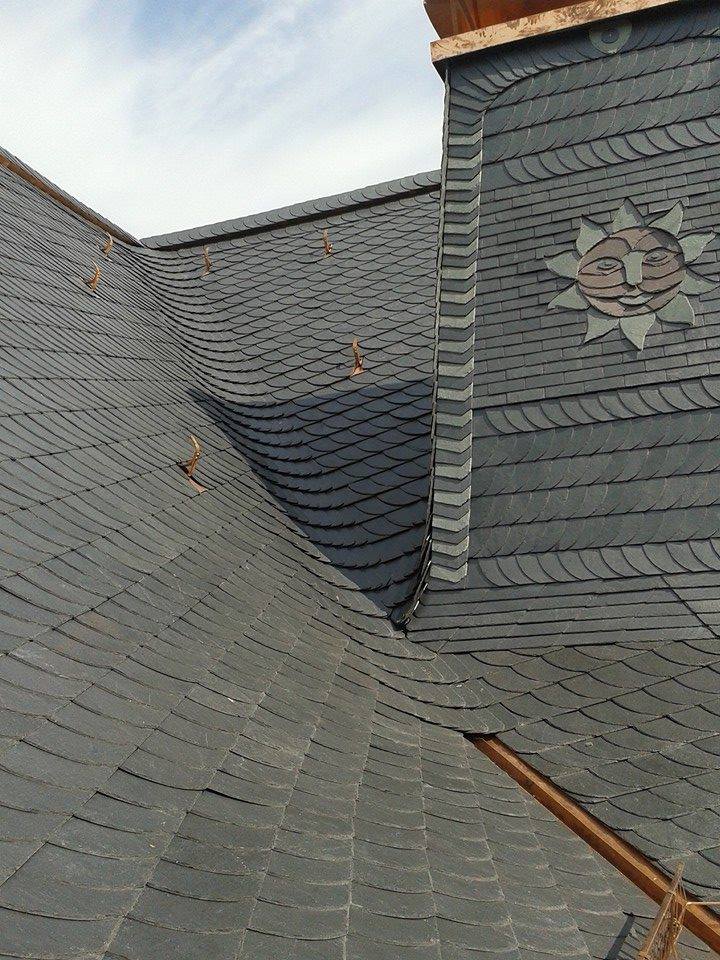

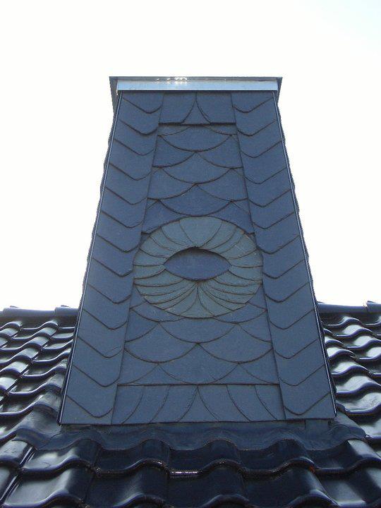

Красивые варианты по отделке труб

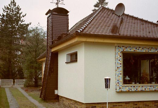

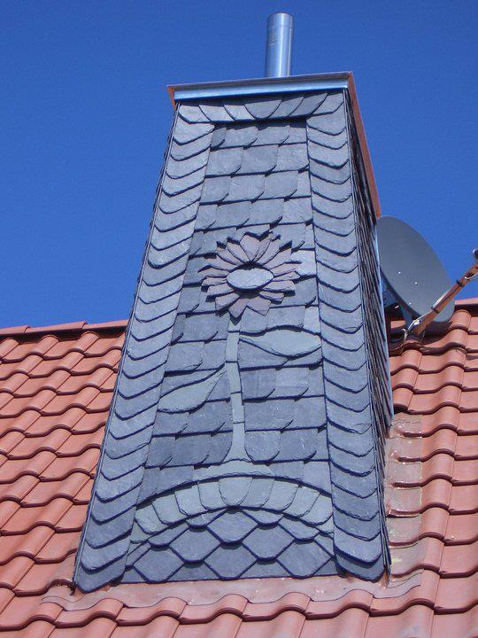

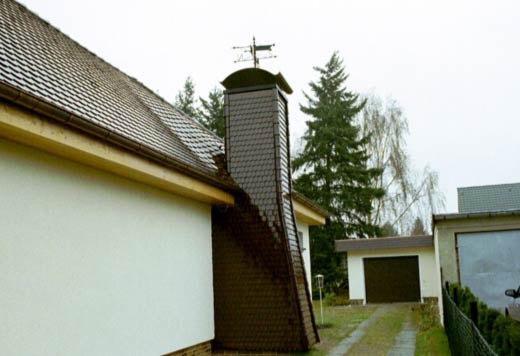

Вот творчество где у немцев основное. На кровле не поэкспериментируешь, а на фасадных частях - легко!
И красиво и функционально!

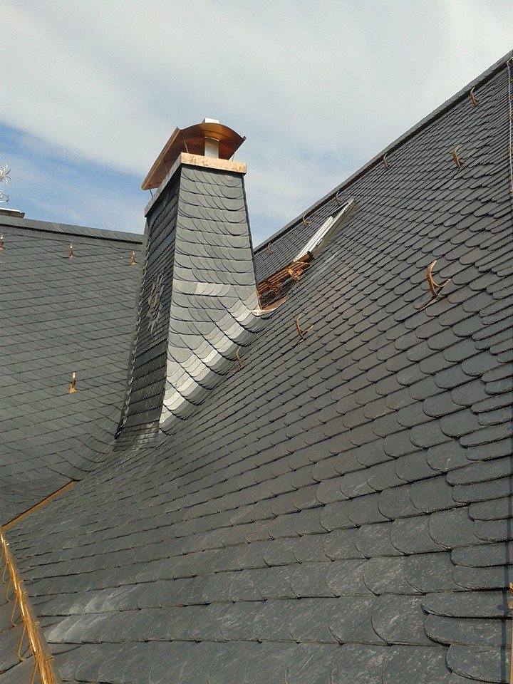

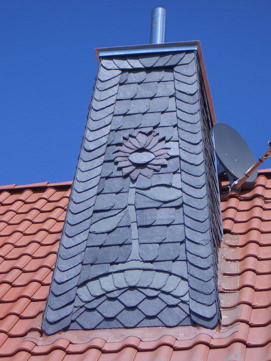

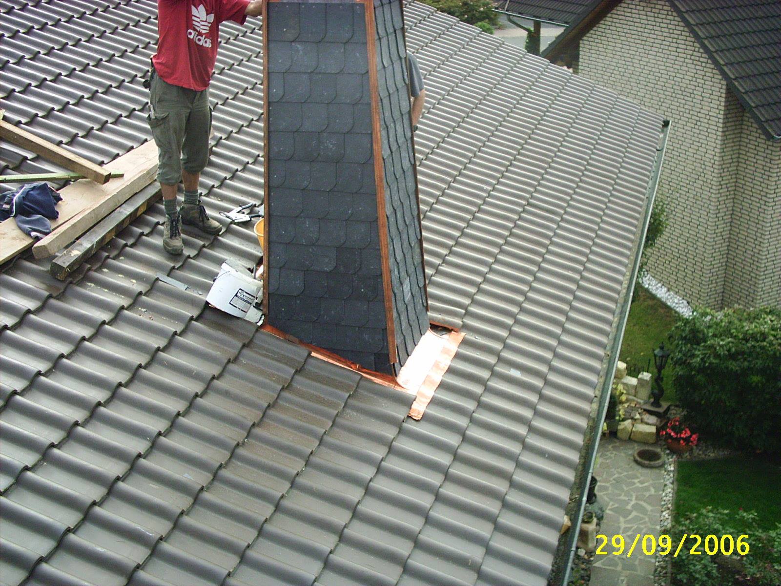

Красиво оформлять трубу можно не только сланцем, но и керамикой. Некоторые умудряются пустить такую трубу аж с земли!
Конечно это удорожание, но зато какая красота!

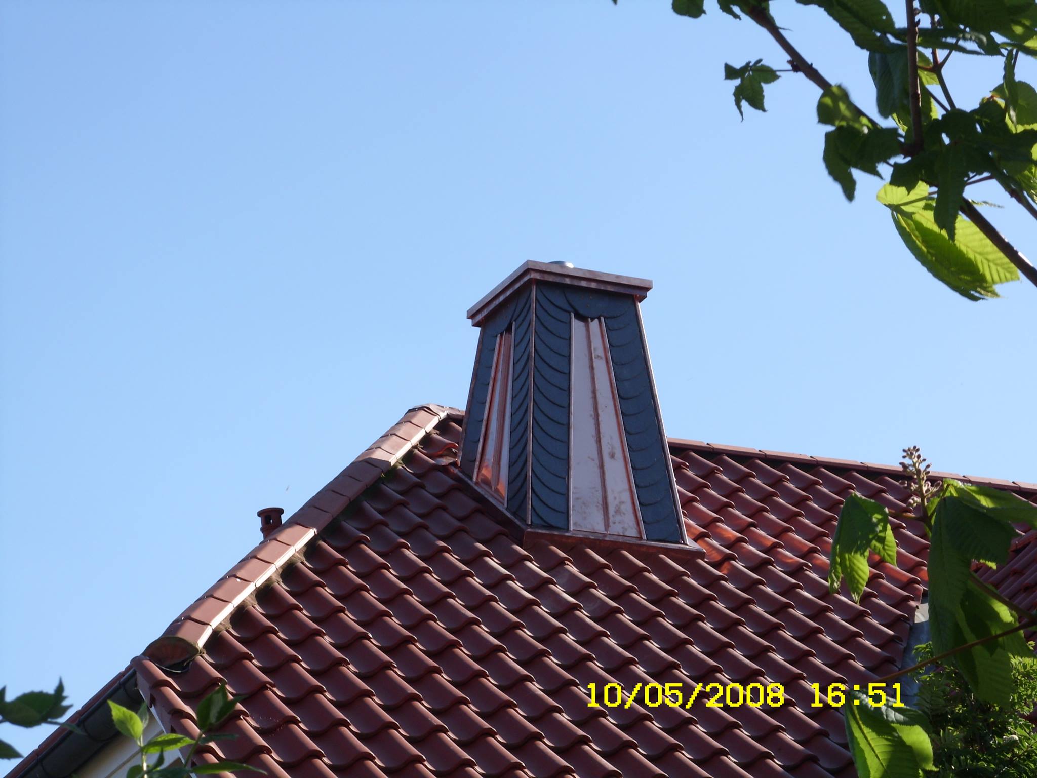

Еще один красивый выход с небольшим заходом на ендову.
