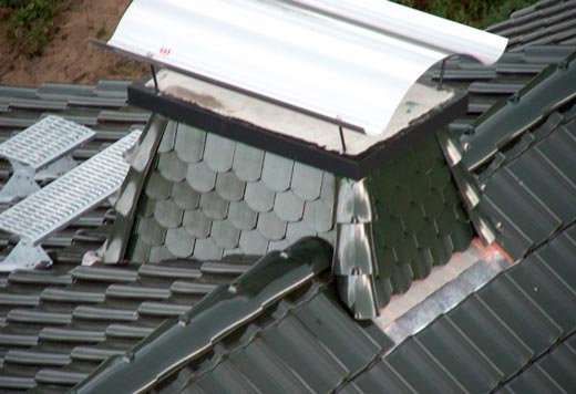

Добрый день.
Понравилась такое оформление трубы на кровле. Выглядит очень красивою
Но как это работает? Проблем не будет?

Будут - нескончаемые. Весь конденсат, образующийся на этой ... нахлабучке.. будет стекать во внутрь, на внутреннюю конструкцию ( доска, фанера... ) И разрушать , мочить, ( если из печи - то это вообще -" атомная война " - конденсат из угольных печей, печей на диз. топливе обладает крайней агрессивностью , немножко по легче конденсат из печей дровяных и газовых ).
Подобного рода украшения можно ставить только на вентиляционные трубы ( воздух - не канализация ).
И то - обязательно должна быть горизонтальная отсечка по верху самой трубы, с которой все - и вода и конденсат уходили бы в сторону.
Честно говоря - такого вида украшения ставят на глухих столбиках, которые не имеют внутренних технологических отверстий. В этом случае подобные украшения будут стоять очень долго и красиво.

Но такие "нахлабучки" встречаются достаточно часто. И что все у кого они стоят испытывают проблемы?
Но это не делает их лучше.
к сожалению. Но многие об этом еще не знают - Вы же знаете - в России строительство - не момент жизни , а перманентное состояние... Человек не живя в доме этих вещей чаще всего не видит, а когда видит - уже поздно. Надо менять часто не только металл, но и конструктив - стропила , обрешетку, теплоизоляцию, пленки ......
Крыша - это ОЧЕНЬ серьезно. Кто этого не понимает до момента НАЧАЛА строительства своего дома, тот потом ремонтирует бесконечно.
На кровле надо максимально стремится к простоте.
для сравнения . Многие женщины выглядят изумительно элегантно в платьях простого покроя ( как и фальцевые кровли ), а всякие рюшечки ( металлочерепица, битумные извращения ) очень часто вызывают отторжение. На кровле надо стремится к элегантной простоте.

вот это - как пример , чего делать нельзя. Внутри не был - но люди , которые вынуждены будут эту работу делать сказали, что необходимо производить замену ВСЕЙ теплоизоляции рядом с трубой, частично стропила, отделку. Дом стоит порядка 4-5 лет - в нем еще не жили. А ремонт уже надо делать капитальный.

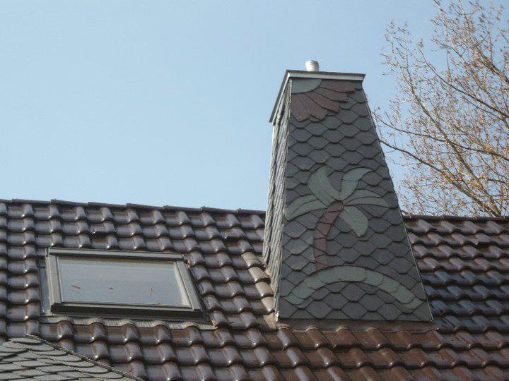

Вот творчество где у немцев основное. На кровле не поэкспериментируешь, а на фасадных частях - легко!
И красиво и функционально!
