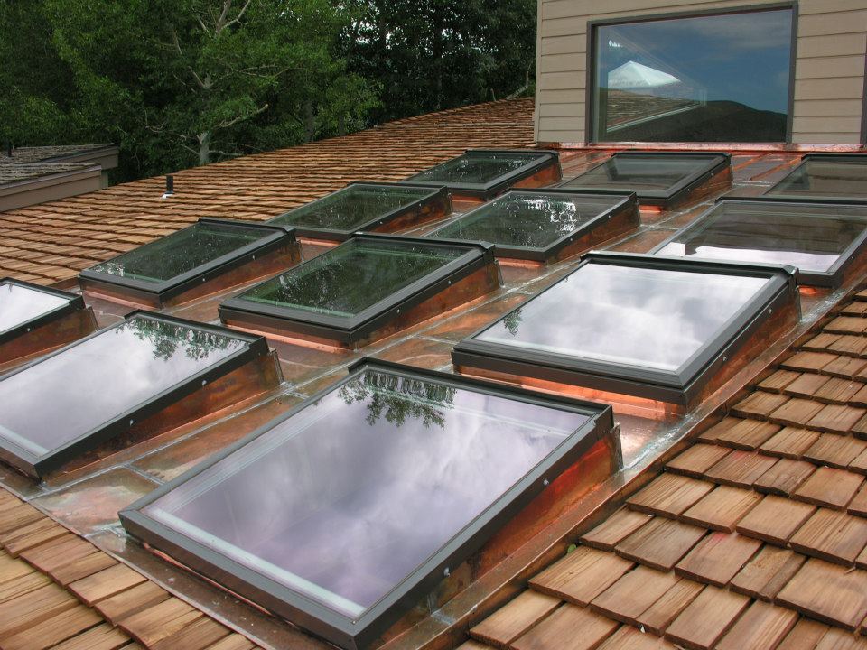

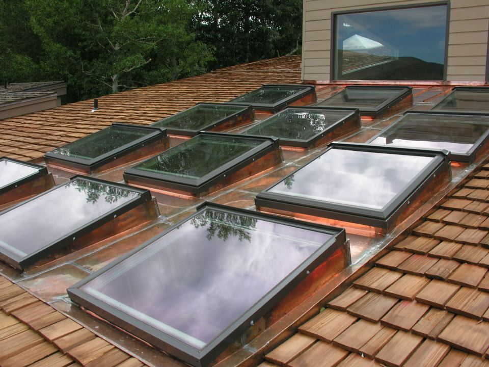

Вы знаете, в принципе, подобный вариант возможен и при монтаже на любой металлической кровле. Но опять возникают вопросы по пайке некоторых деталей. И еще - в наших условиях ( снег , длинная зима ) высота подъема к окну должна быть по выше... При монтаже над уровнем кровли в 20 см все смотрелось очень аккуратно. ( в этой ситуации даже возможная не корректная установка самого окна не окажет катастрофического воздействия на конструкцию - вода на такую высоту все равно не попадет ).Громобой писал(а):Мне нравится вариант с первой фотографии. Выглядит достаточно аккуратно и производит впечатление надежности. По крайней мере понятно как его выполнить надежно. Единственный вопрос в возможности утепления стенок короба. Как утеплить достаточно, чтобы не промерзало?
В данном , конкретном случае был полнотелый брус 15 на 15 С учетом теплоизоляционной вставки от Velux. С наружной стороны - только гидроизоляция - очень аккуратно проклеенная по углам.
Со стороны " сухарей " - естественно, пароизоляционная пленка , очень четкая проклейка ВСЕХ стыков и швов.

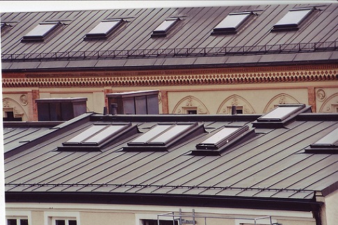

Мы не знаем как там внутри помещения делятся. Не знаем какая стропилка и с каким шагом.masterroofer писал(а):Странное архитектурное решение, не проще было фонарь стеклянный спроектировать.
12 окон мне кажется перебор. К монтажу претензий нет.
