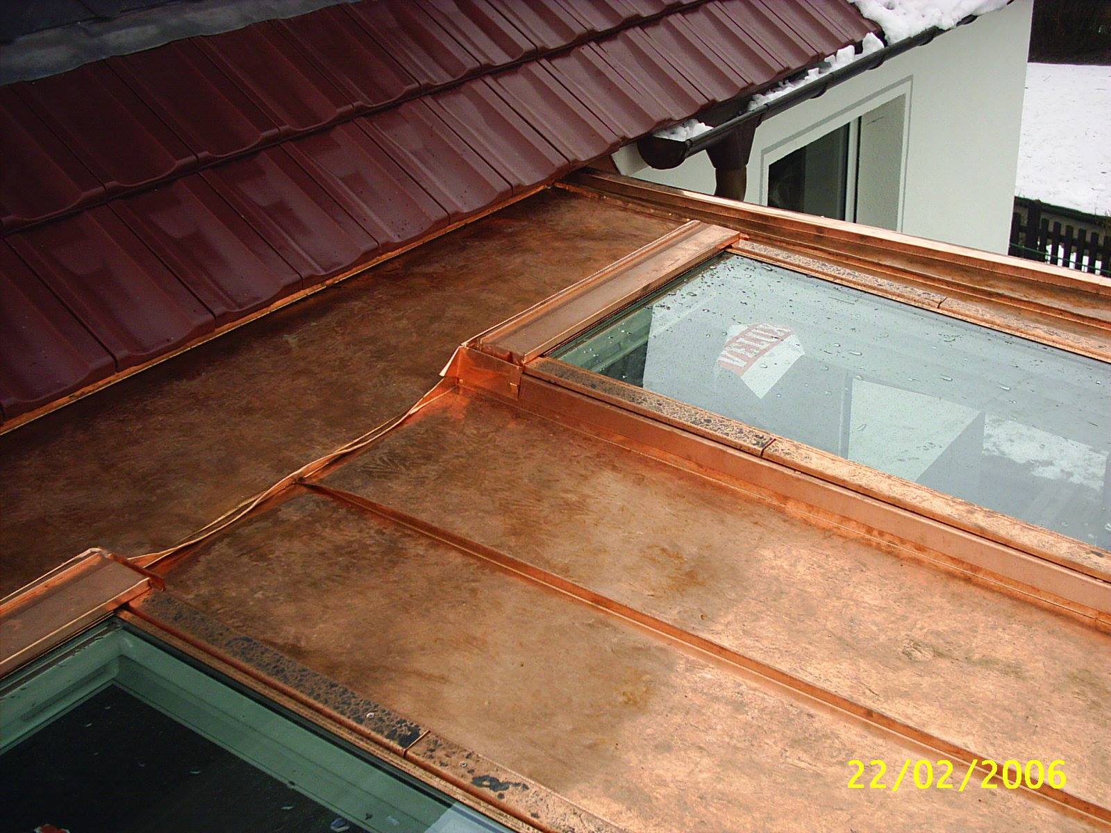

Отличный пример решения по установке мансардных окон на малых уклонах.
Навыки жестянщика обязательны!
Дранка и кедра и медь отлично смотрятся.

Странное архитектурное решение, не проще было фонарь стеклянный спроектировать.
12 окон мне кажется перебор. К монтажу претензий нет.

masterroofer писал(а):Странное архитектурное решение, не проще было фонарь стеклянный спроектировать.
Мы не знаем как там внутри помещения делятся. Не знаем какая стропилка и с каким шагом.
меня больше напрягает большое количество пайки - это всегда риск.

Пример достаточно малого уклона при монтаже окон.
У практичных немцев так всегда. На больших уклонах черепица, на малых - фальц!!!!!
