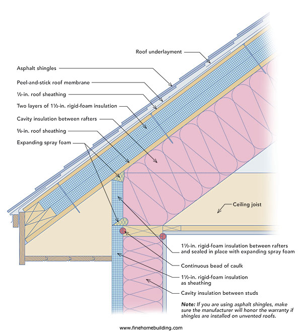

А вот в такой схеме показано именно два утеплителя.
Единственное чего я не могу понять, это если влага все-таки прошла через пароизоляцию и минеральный утеплитель, то где она выпадет? ведь сверху ее ППУ не пустит далее.
Не окажется ли она на дереве с последующим гниением? Ведь куда-то ей надо уйти, а вентзазора нет!
