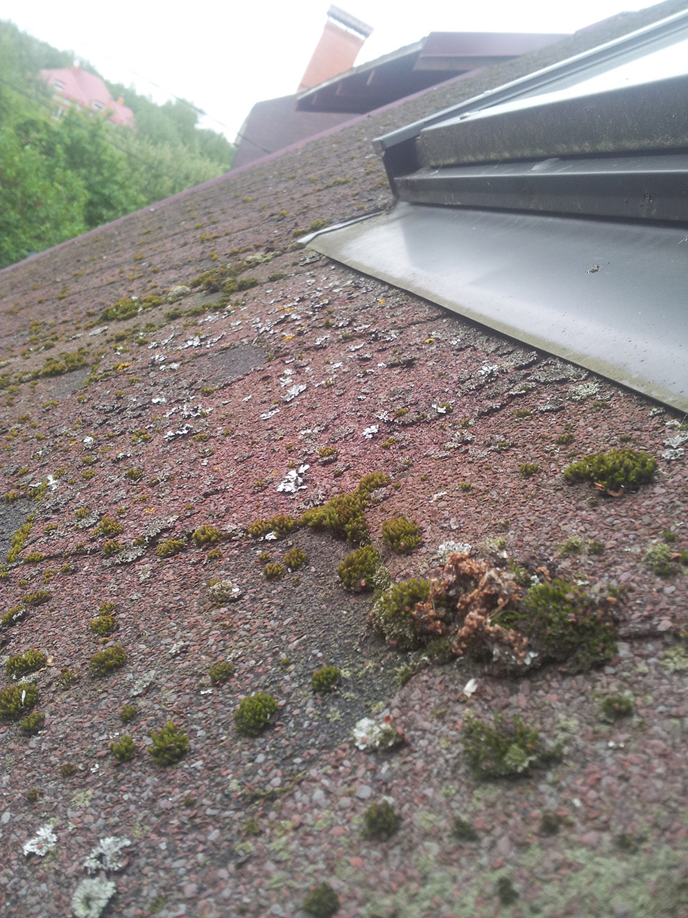

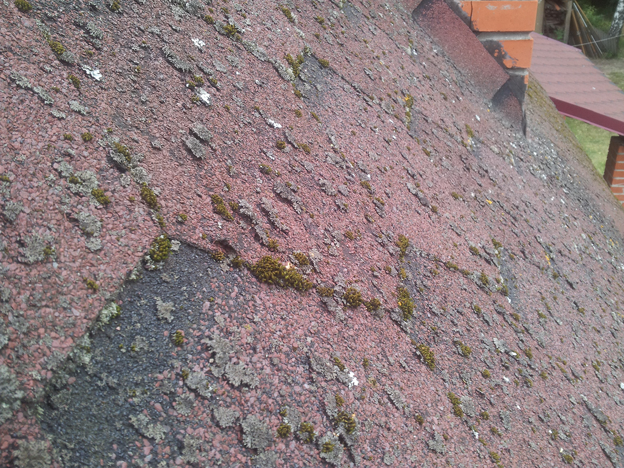

А что, тут сомнения есть по примыканиям???Кировградец писал(а):Я так понимаю, что проблема в примыканиях к трубе была!??
Сделано конечно странно.
для 5-6 летней черепицы вид еще нормальный. я похуже видел...

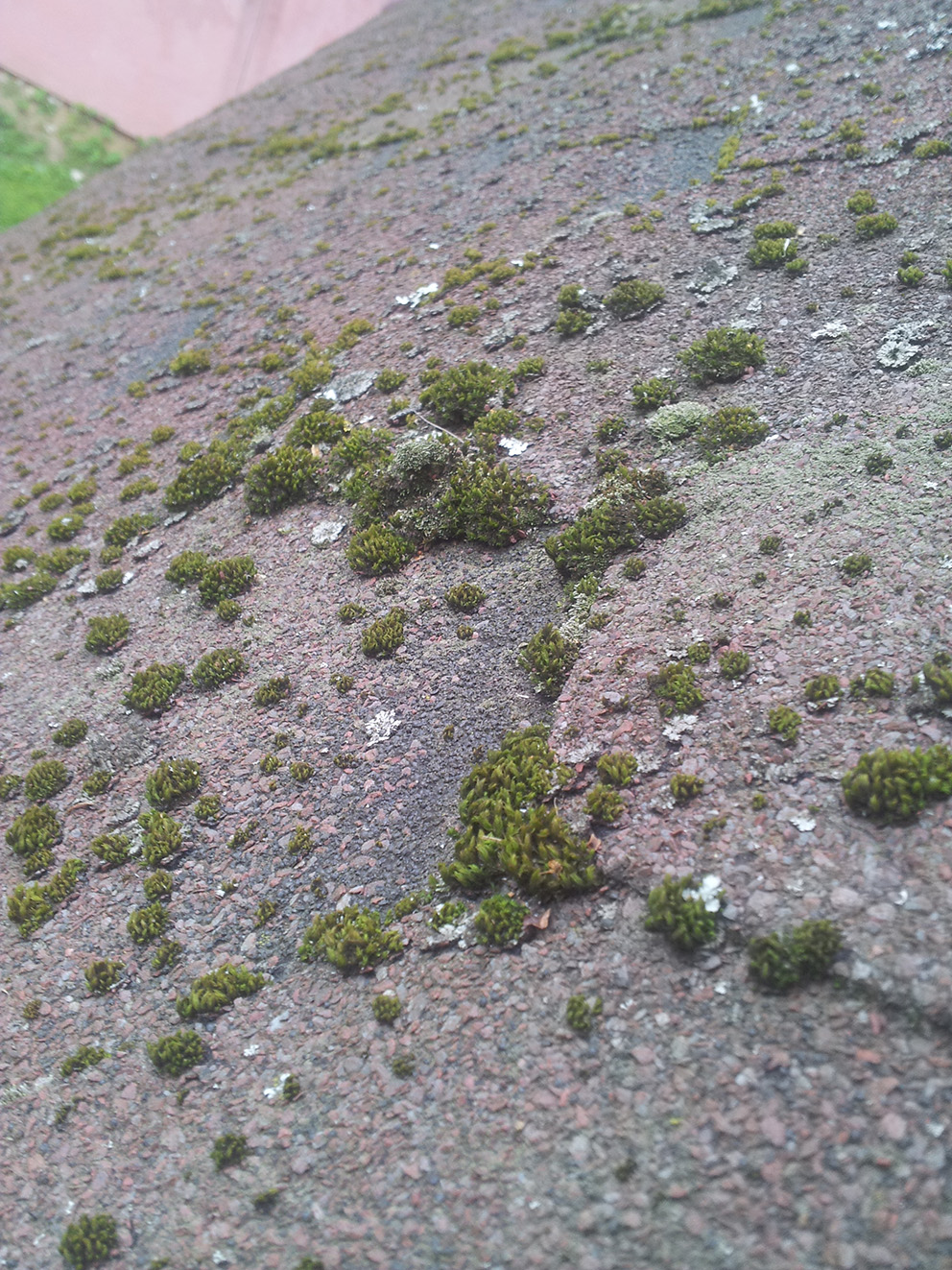

Мох - вопрос исключительно визуальный. На прочность покрытия не влияет. Есть более опасные растения с сильной корневой системой и в местах скопления земли/грязи на кровле могут прорастать..Boxer писал(а):А что, тут сомнения есть по примыканиям???Кировградец писал(а):Я так понимаю, что проблема в примыканиях к трубе была!??
А насчет второй части я полностью согласен. Бывает, что северные скаты полностью мхом покрываются уже лет через 5.
Sergio писал(а):Хм, а на фотке _DSC3652.JPG мох даже очень красиво смотрится.DoctorS писал(а):и еще несколько домиковПрямо рисунок получился
