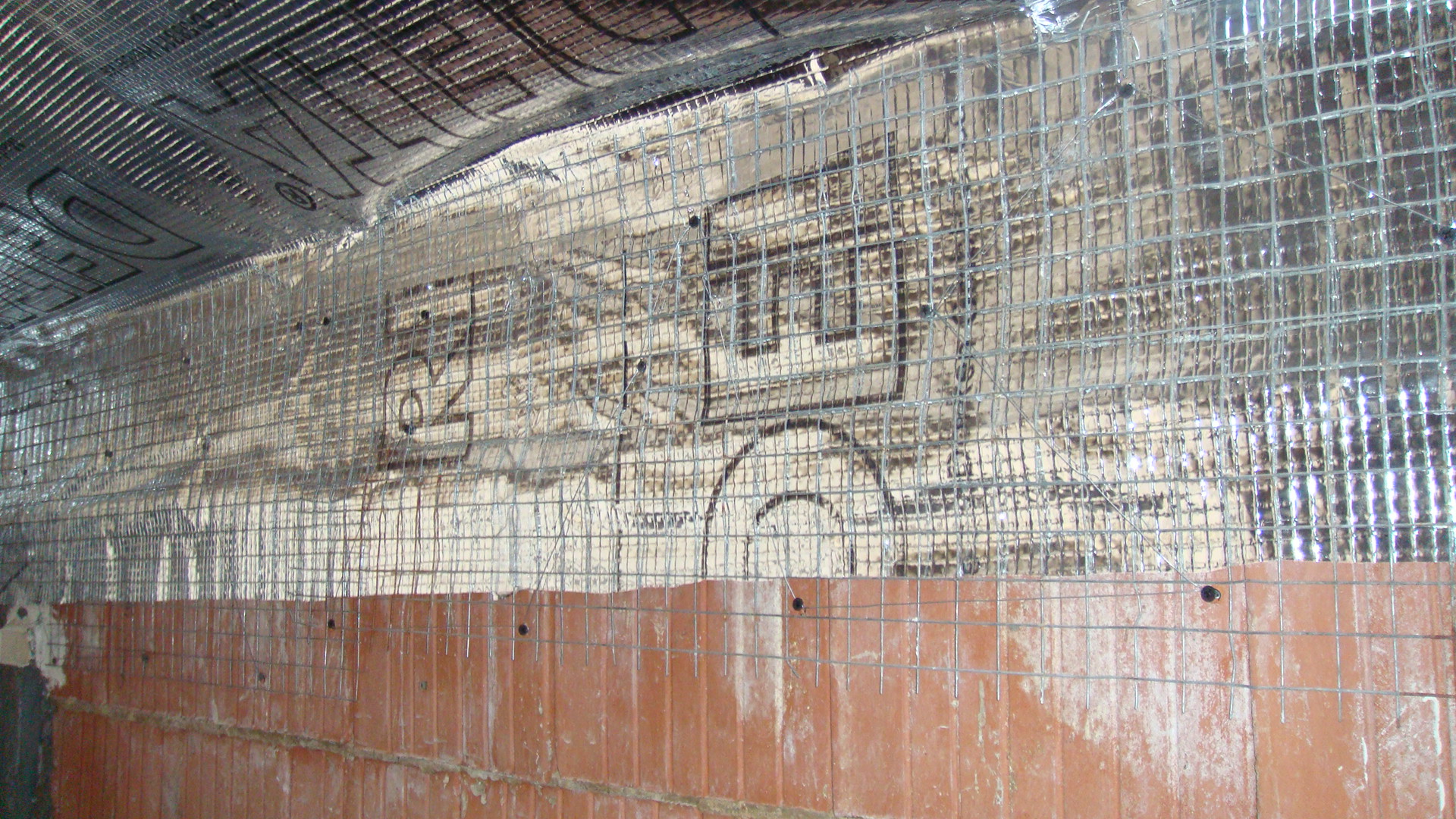

Штукатурная сетка + REFLEX

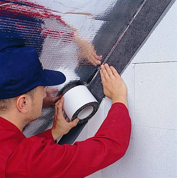

Второй вариант с FLEXX-BAND, <br />шаг 1 + наклейка ленты
Шаг 2 - дополнительное крепление гвоздями
Flexx 3.jpg (8.98 КБ) 79961 просмотр
Шаг 3 - грунтование перед нанесением штукатурки
Flexx 4.jpg (7.93 КБ) 79961 просмотр
Шаг 4 - нанесение тонкой штукатурки
