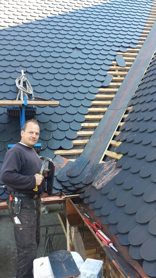

Не эстетично и непрактично. Когда снег по ендове сходить будет, поломает 100%.
Burbon
Re: Обсуждение технических решений узлов кровли
Serga писал(а):Не эстетично и непрактично. Когда снег по ендове сходить будет, поломает 100%.
На мой взгляд такое расположение черепицы в ендове будет работать как некий снегостопор.
Лавинообразного схода снега в теории на такой конструкции не должно быть, но это только в теории... на практике не всегда происходит так как в теории, поэтому это только моё предположение.

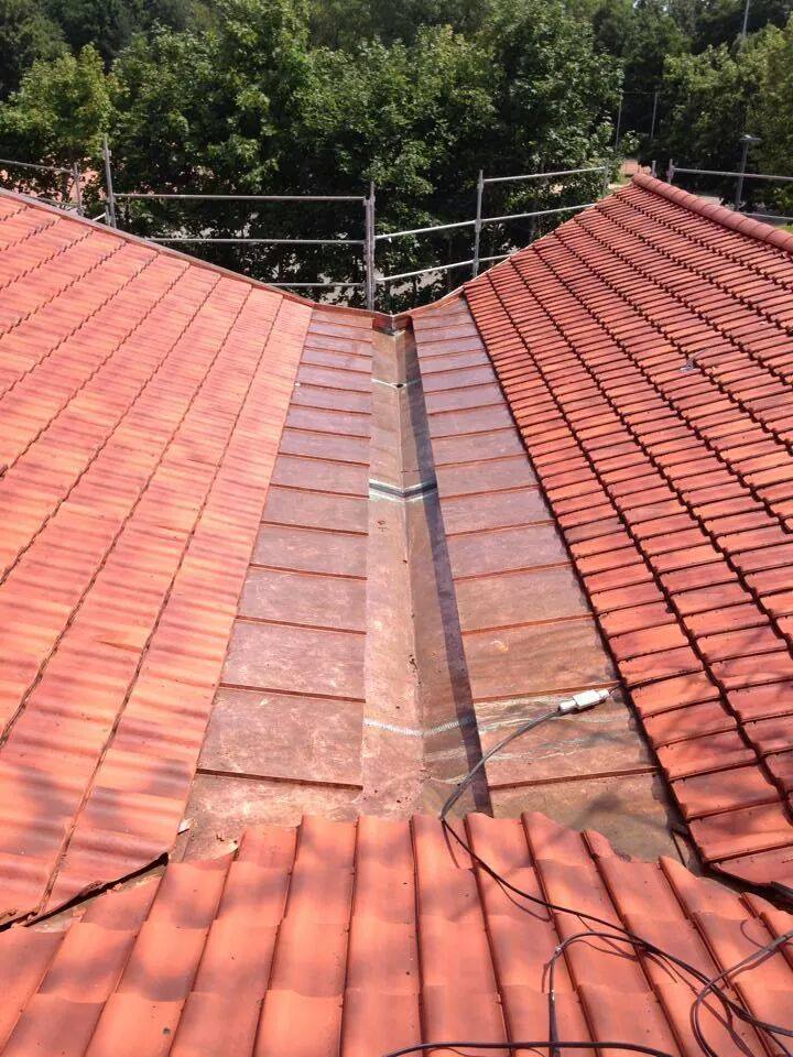

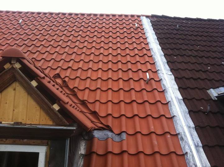

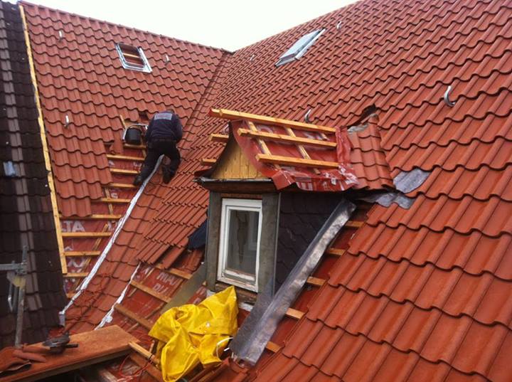

Вот еще вариант ендовы с керамикой. До и после реконструкции..
Туда же...
Интересно, что Правильных вариантов по монтажу ендов очень много. Главное выбрать наиболее подходящий для данной кровли и технически и визуально!

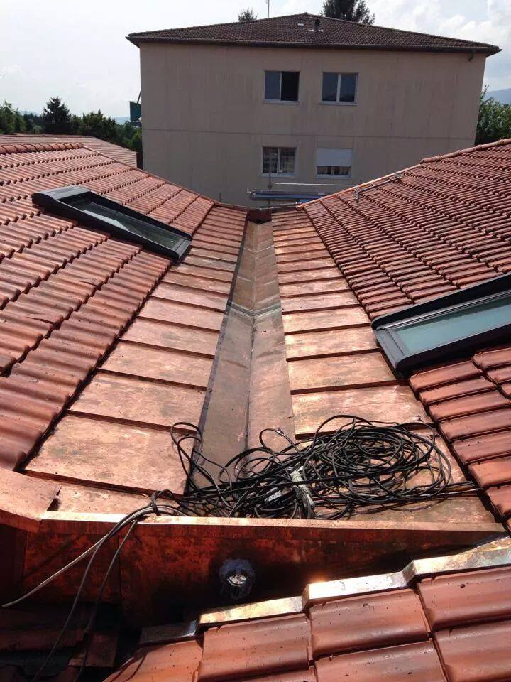

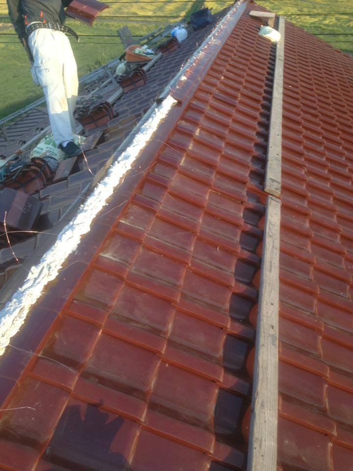

Самый простой и надежный вариант!

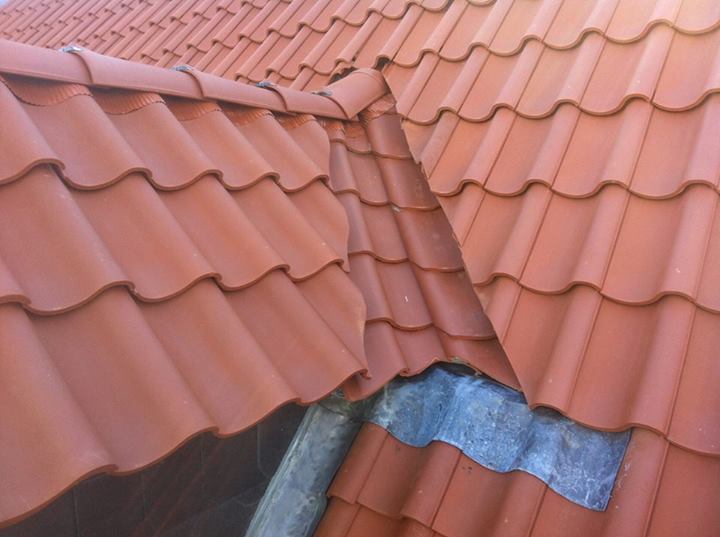

Интересно, а что мешает выполнить один единый вентканал и к нему присоединиться?
Хотя и так работать может. Но кровля в этом месте точно не может быть нормально утеплена.

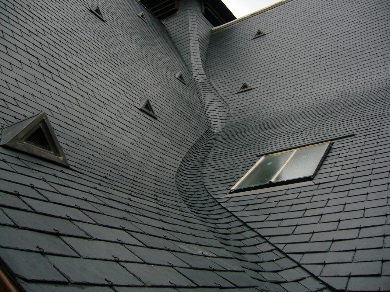

Технологично может быть не только правильно, но и красиво.
наслаждаемся!
Kors писал(а):Пройти мимо таких решений сложно. Жаль только у нас таких интересных объектов нет..
Собственно по технике тут как раз все очень просто, как и все гениальное. Но у нас практически нет таких объектов. Да и сланец применяют крайне редко.
