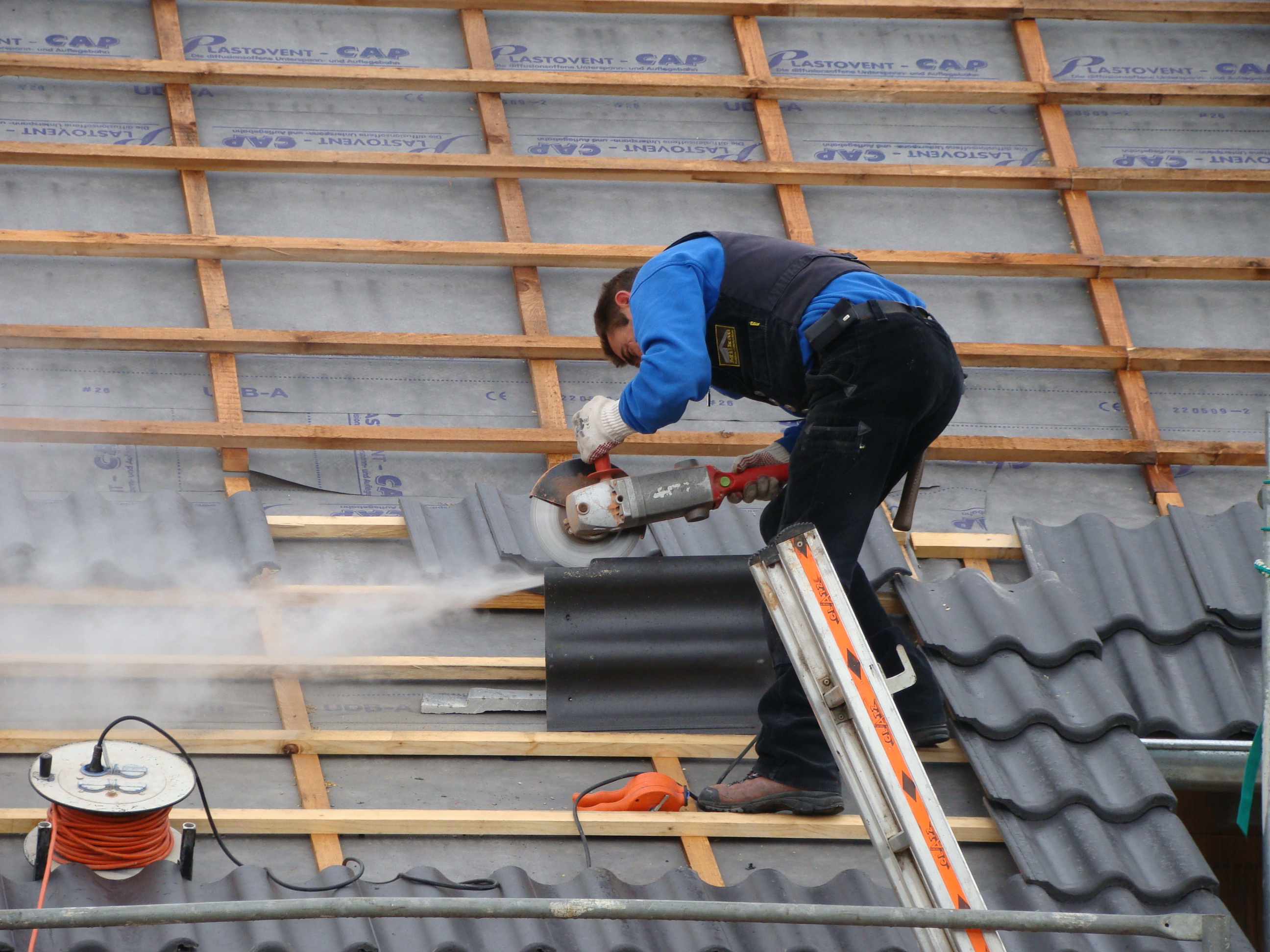

А почему глупость? Разве мелкая пыль (да еще возможно намоченная дождем) не способна забить какой-либо участок пленки!?Нестеров писал(а):DORKEN категорически против такой практики:
А что касается ухудшения диффузионной проницаемости мембраны, то это не соответствует действительности, эта глупость была запущена "в народ" производителями обычных (не диффузионных) плёнок, когда они начали стремительно терять рынок.
Я бы хотел добавить г. Нестерова - резку на земле производят только на маленьких домиках. Для нормальной работы кровельщики в Европе повсеместно используют леса - и черепица режется на лесах - это никому не мешает. Режут также и на окнах ( не имею в виду Велюкс) - подкладывает поддоны - пыль смывается, а частички раскаленные уже не страшны. На самой крыше - очень редко - какие то особые случаи. Сам резал на гребнях ( но это тоже особые случаи) , в разжелобках ( даже заглубленных) - ни разу.Нестеров писал(а):DORKEN категорически против такой практики:
1. Главная опасность - раскалённые частички черепицы прожигают подкровельную плёнку, я сам был на нескольких "рекламациях" после таких работ. В результате кровельщики разбирали участки кровли вдоль ендов и меняли плёнку за свой счёт.
2. Производство таких работ достаточно опасное с точки зрения безопасности самих кровельщиков.
3. Черепица, уложенная рядом или ниже, может быть поцарапана. Особенно страдает глазурь.
4. Точность реза, как правило, хуже, чем при нарезке на земле.
5. Пыль останется на черепице, желобке, водосливах, оконных отливах и т.п. достаточно долго, несмотря на дожди.

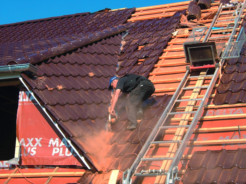

Согласен с коллегами, что резать черепицу можно и на лесах и на скате. На большой кровле не набегаешься вниз пилить. Единственное, что мы укрываем полиэтиленом кровлю вокруг места где пилим. Также такой вариант не подходит для реконструкции зданий, т.к. в большинстве случаев уже готовые фасады покрываются красной пылью, которую потом придется смывать. Да и недовольства клиентов этот факт вызовет однозначно.wolfdemar13 писал(а):Для нормальной работы кровельщики в Европе повсеместно используют леса - и черепица режется на лесах - это никому не мешает. Режут также и на окнах ( не имею в виду Велюкс) - подкладывает поддоны - пыль смывается, а частички раскаленные уже не страшны. На самой крыше - очень редко - какие то особые случаи. Сам резал на гребнях ( но это тоже особые случаи) , в разжелобках ( даже заглубленных) - ни разу.
А по поводу пыли на пленке - опять таки - культура производства - у нас был специальный ( вернее сказать - фен холодный ) - с помощью которого перед окрытием продувалась вся пленка , ощищалась от всех остатков дерева, пыли, каких то крошек.
У нас таких кровелей 90%. Ведь подпил внизу съедает кучу времени (пока туда-сюда заберешься).Нестеров писал(а): Кровельщики били себя в грудь и говорили, что это "плёнка дырявая", но после допроса с пристрасиемсознавались; "не охота была слезать вниз".
А я то думал - сосед вроде бы шоколадную черепицу брал, а дом я увидел накрытой краснойМастерок писал(а):Знаю бригаду, которая 3 дня отмывала всю кровлю от черепичной пыли (пилили на скате), т.к. заказчик не принимал кровлю. Пыли было реально много. Коричневая черепица в красную превратилась.
Все идет от лени. Ну не так много черепицы надо подрезать обычно на кровле, чтобы не сделать это аккуратно. И кстати, в ендовах, подпиленная (не красного цвета) черепица в идеале должна подкрашиваться, чтобы рез не выделялся. И это проще делать на лесах или на земле.babay писал(а):А я то думал - сосед вроде бы шоколадную черепицу брал, а дом я увидел накрытой краснойМастерок писал(а):Знаю бригаду, которая 3 дня отмывала всю кровлю от черепичной пыли (пилили на скате), т.к. заказчик не принимал кровлю. Пыли было реально много. Коричневая черепица в красную превратилась.Кстати говоря, он принял такую работу, потом наверное сам отмывал - крыша долго неопнятного цвета была, а потом враз нормального стала.
