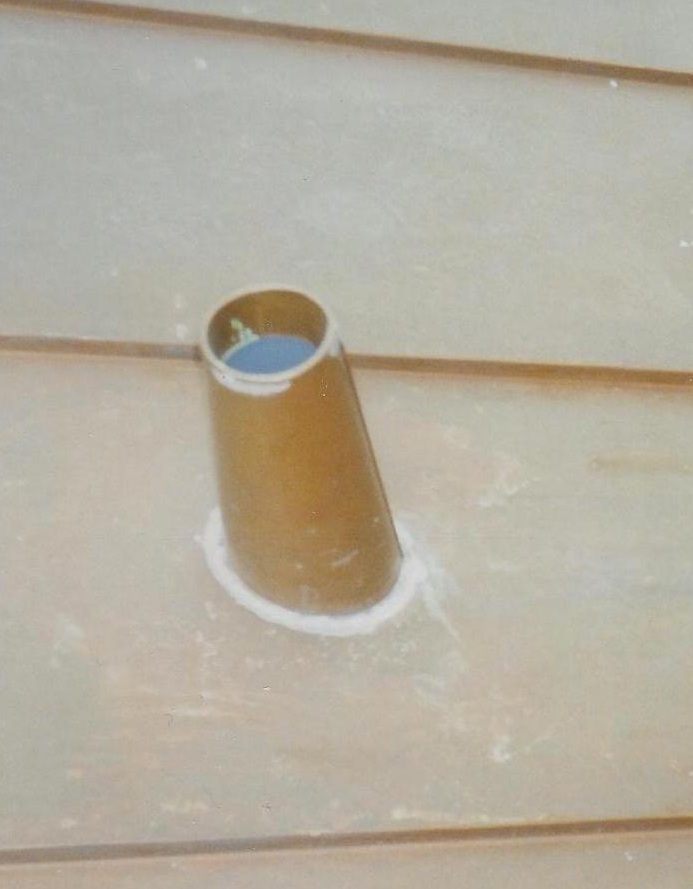

Как наиболее надежно выполнить проходку диаметром 100 мм на медной фальцевой кровле с небольшим уклоном?

Громобой писал(а):Как наиболее надежно выполнить проходку диаметром 100 мм на медной фальцевой кровле с небольшим уклоном?
Практически других вариантов не существует. Быстро изготавливаемое , легко монтируемое, очень прочное.
Можно, естественно, сделать шесть фальцев. Хотя, для России, вероятнее всего - лучший вариант. http://www.copperexclusive.com/shopping ... ration.pps

А за чем так сложно? Что впаять стакан в картину нельзя? Надо только учесть подвижки картины по отношению к трубе.

myroofs писал(а):А за чем так сложно? Что впаять стакан в картину нельзя? Надо только учесть подвижки картины по отношению к трубе.
мне показалось, что Вы прочитали только вторую часть - в первой части очень четкое фото пайки стакана к картине......
Да увидел. Кстати для чего на верхнем краю стакана внутри стакан впаян?
А он не просто впаян. В разрезе верхняя деталь Г- образная. Длинная ножка заходит на канализационную трубу через клей, для того , чтобы пар, идущий из трубы не попадал между канализационной трубой ( внутренняя деталь ) и " стаканом " ( внешняя деталь ). Но клеить надо " по сухому " - пока канализационная труба еще " не работает ".

А нельзя трубу канализационную вывести за проходку на 2 см или больше и сделать примыкание к проходке? Хотя со стаканом хорошая идея, сразу убиваешь трех зайцев нет наружнего примыкания соответственно нет повода к протечкам. Не видно канализационной трубы с земли, конец проходки получается жеский, не помнет. Идея супер! :D
А на какой клей соеденяешь медь с трубой канализационной?

myroofs писал(а):А нельзя трубу канализационную вывести за проходку на 2 см или больше и сделать примыкание к проходке? Хотя со стаканом хорошая идея, сразу убиваешь трех зайцев нет наружнего примыкания соответственно нет повода к протечкам. Не видно канализационной трубы с земли, конец проходки получается жеский, не помнет. Идея супер! :D
по первому вопросу - это очень некрасиво, когда канализационная труба торчит выше наружного окрытия.
Кроме этого ( в случае, если труба металлическая ) будут образовываться следы от ржавых смывов - что красоты изделию тоже не предаст. А клей, который используется - http://www.sika.ru/construction/chemica ... 1&x=21&y=7
- Это очень неплохой вариант, но вполне вероятно, что Вы его знаете и прекрасно таким клеем пользуетесь при решении других проблем.
