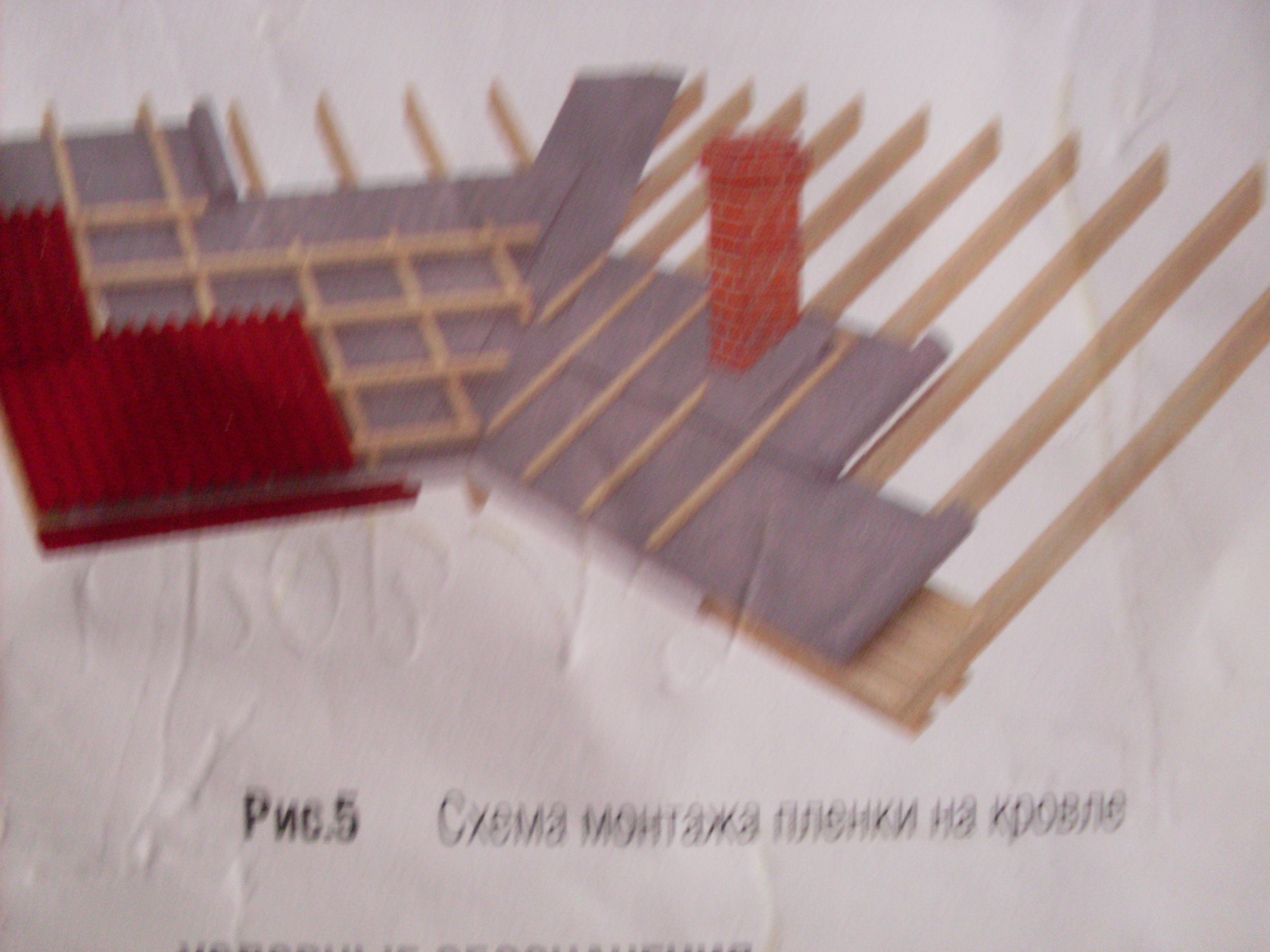

Три раза был задан вопрос прорабу. Архитектору отдал бумаги из рулонов с паро и гидроизоляцией. Получил точные указания куда и что ставить. Итог...
Была перепутана наружная гидроизоляция с внутренней пароизоляцией. Разрушение произошло за 2 недели. В спецификациях естественно не было указаний. Жалко свой труд.

Прочитал назначение (фото с упаковки) . Уточнил у застройщика. Я так понимаю по вашим ответам, что надо было еще провести испытания на устойчивость к УФ излучению и только потом использовать этот материал. Только после начала разрушения ( 2 недели на солнце) , начал искать причину . Оказалось у данного материала нулевая устойчивость к ультрафиолету. Не надо говорить, что Ондулин г... . Я и сам знаю, но гидра того-же производителя ,стоящая на 100р дороже стоИт на солнце 1.5 месяца. Я не жалуюсь на жизнь и не скидываю вину на прорабов и архитекторов. Просто советую при малейшем сомнении в качестве материала самостоятельно убедиться в его пригодности для данных работ.
