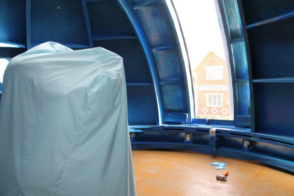

Сфотографировать толком не получается, но хоть что-то. На втором этаже храняться всякие причиндалы, шкаф, стол для буки и колонна в центре, независимая от пола.
На третьем этаже сам купол и телескоп - места хватает вполне для наблюдений. но надо организовать место для ноутбука нормальное - это уже летом.
Фотографии обстановки еще с лета, сфотографирую обновленный вид позже.

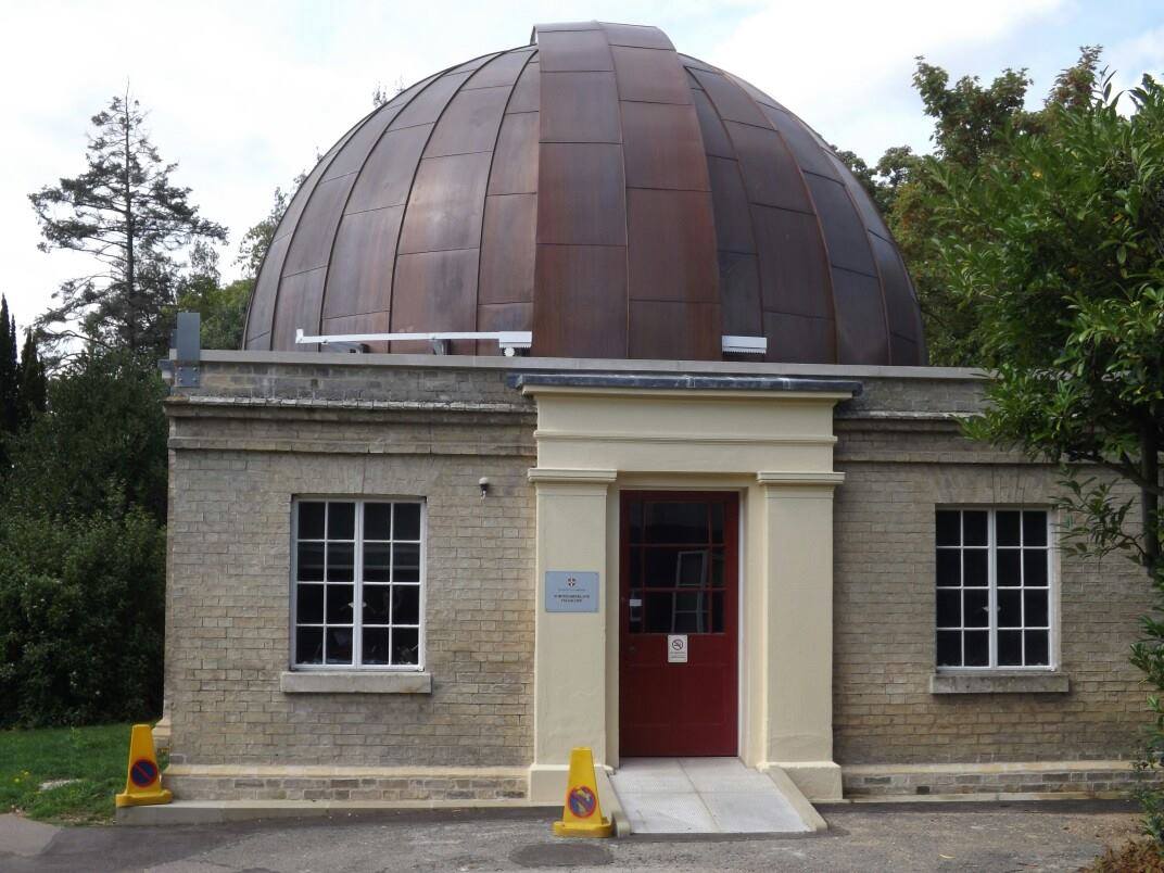

По теме - небольшая обсерватория при университете.
Старое здание и новое..
