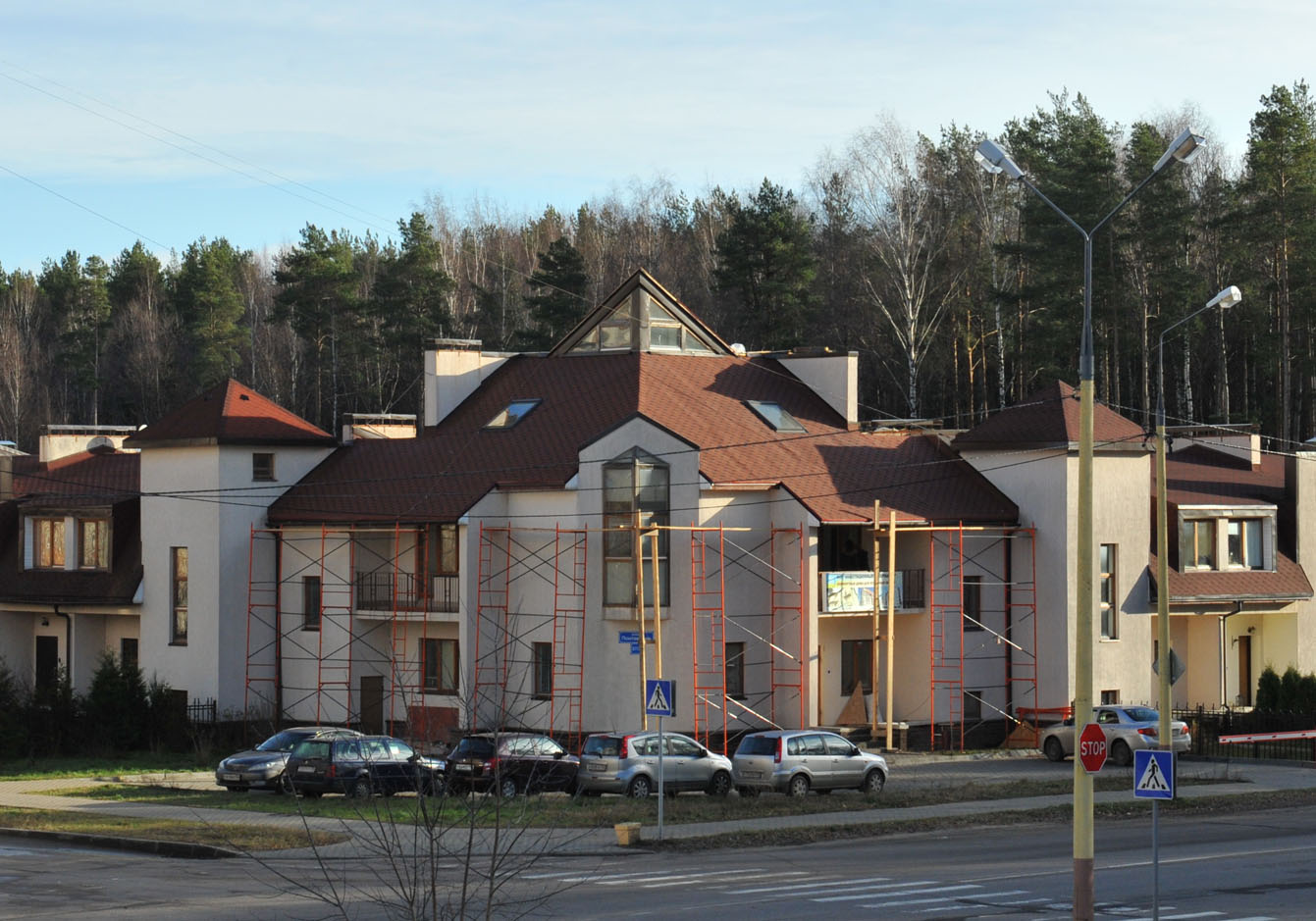

Вот такое удалось подсмотреть на одном из таунхаусов в подмосковье.
Дому около 6 лет. За это время с кровлей (битумная черепица) были проблемы.
Владельцы решили подремонтировать крышу и, чтобы минимизировать расходы, укладывают материал поверх старого.
Все бы ничего, но если с примыканиями и коньками все понятно, то вот что будет на карнизном свесе и с мансардными окнами (которые будут утоплены) !??!? :?

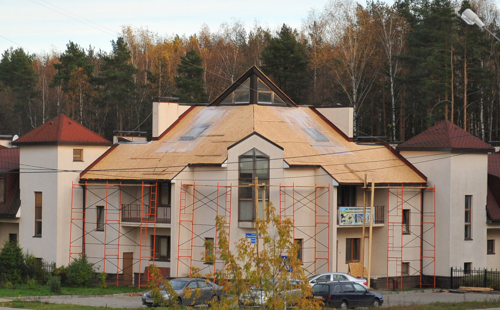

Прошло 4 дня. смонтировано только основание.
Окна прикрыты - может кто-то понял, что там будут проблемы!?

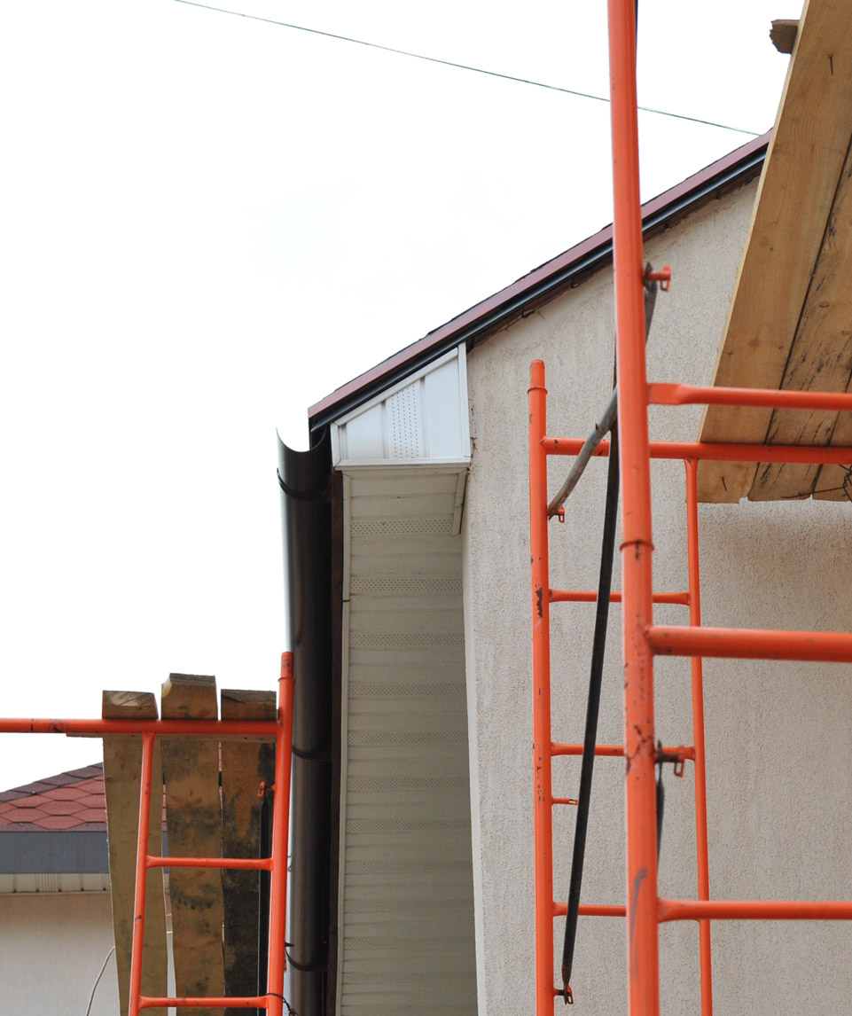

:lol: Продолжение истории
Реконструкция закончена за 1,5 месяца (должна была быть проведена за 1-2 недели)
Результат виден на фото....
Учтановлена первопричина последовательной установки второго слоя кровли на всем комплексе таунхаусов - кровли текли.

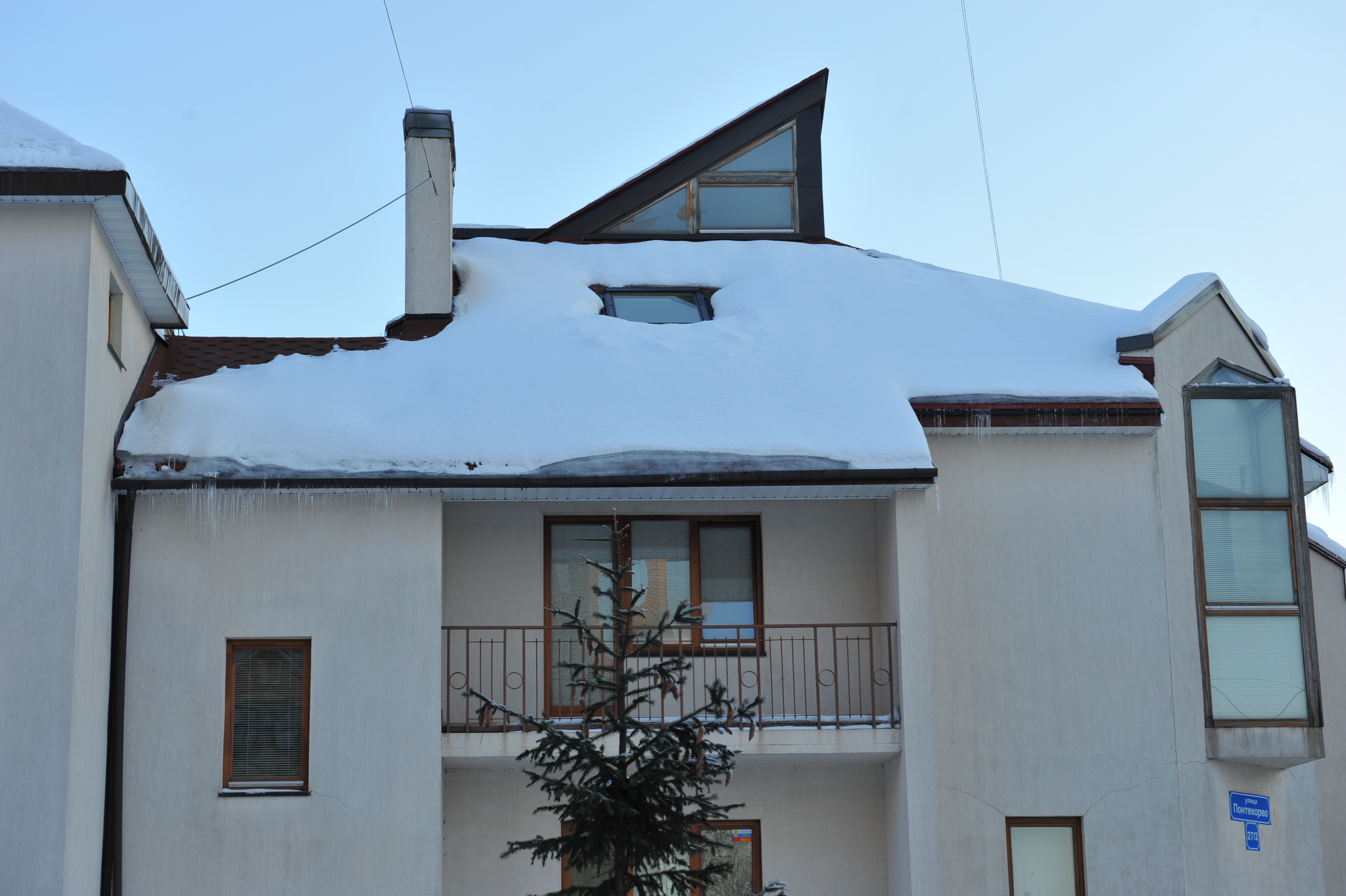

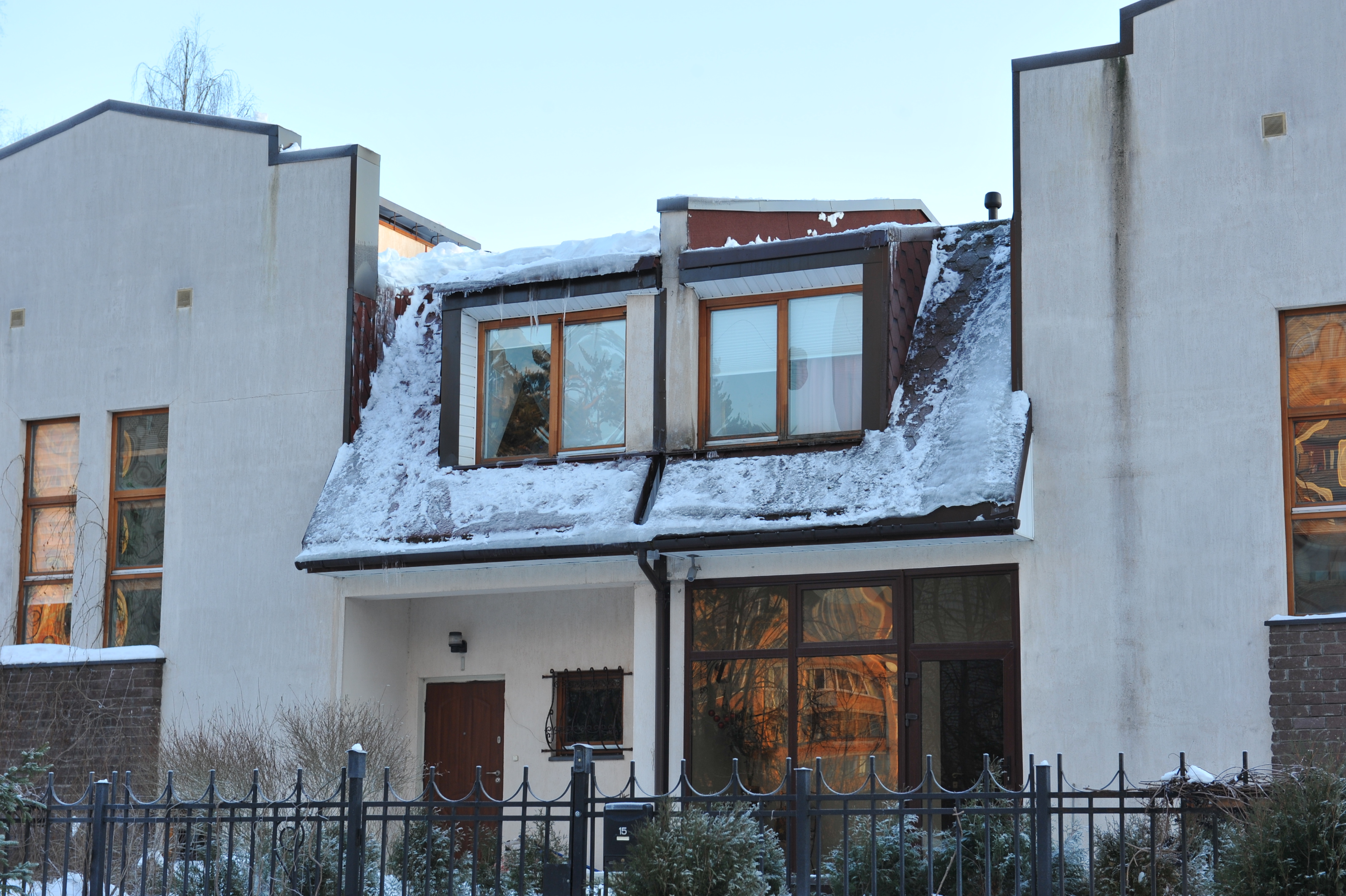

Небольшое продолжение истории....
Следующие фото выполнены в середине декабря.
Не обследуя кровлю изнутри, а опираясь лишь на фото возьму на себя смелость сделать вывод, что протечки вызваны не проблемой с кровельным покрытием (как предполагали жители), а проблемами с теплоизоляцией. Об этом свидетельствует наледь толщиной до 20 см на большинстве скатов таунхауса.
На фото реконнструированной кровли видно, что образование наледи несколько меньше, что обусловлено меньшим нагревом кровли из помещения.
