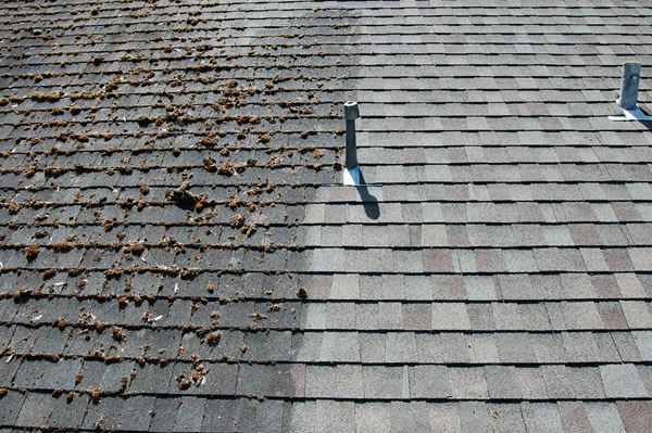

Мне кажется тут важным показателем является то, что производители дают гарантию. Я всех производителей не читал, но вот у IKO такая гарантия называется Limited Algae Resistance Warranty и даётся она на 10 лет. Мне кажется, это показатель, когда производитель готов отвечать деньгами.
Для полноты картины нужно написать как устроена гарантия от всякой зелени.
Максимальное покрытие 15 долларов на кв.м
Гарантия 120 мес (на некоторые модели 60 мес)
Если к примеру у вас кровля 100 кв.м, то максимум, что вы получите на очистку, это 1500 долларов за все 10 лет.
А расчёт ведётся так. Например
Кровля пролежала 20 месяцев, поражено зеленью 50 кв.м
20/120 = 1/6 периода гарантии
1/6 * $15 * 50кв.м = $125
Да поправят меня представители IKO, если я ошибся
