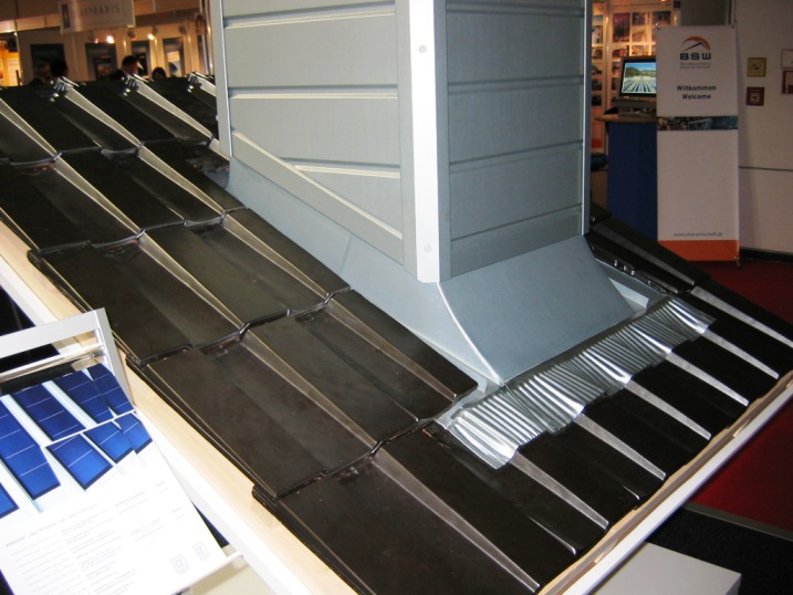

Уважаемы форумчане, поделитесь узлами и фотографиями отделки мест примыкания к трубам и стенам поверх керамической черепицы со средней или высокой волной. Сейчас в данном узле используем только ленты примыкания с прижимной планкой. Некоторые ленты со временем выцветают (типа вакафлекс) и соответственно портится внешний вид, да и герметичность оставляет желать лучшего. Поэтому решили делать дополнительный контур из металла (так сказать двойная защита). Я понимаю, что медь в данном случае вне конкуренции, но вопрос цены, да и цвета по RAL или RR можно подобрать близкие к цвету черепицы. Примыканий в наших проектах много (порядка 50 пог.м на один проект при площади кровли 500м2). Поэтому хотелось бы понять какой лучше металл и с каким покрытием использовать в данном случае, а также его толщину.

Покрытие лучше пуралл, толщина 0,5мм.....а можно и фирменую касету на трубу (правда у нас такие изделия не встречал)......

Вот то, о чём упоминал Валерий Юрьевич (материал Райнцинк).
В западной европе в основном по этой технологии и работаю, используя титан-цинк и медь.
мягкий титан-цинк для сложных узлов практически идеальный вариант. По схожей технологии работают со свинцовыми гладкими рулонами с клеящим слоем.
Широко распространенные же у нас гофрированные рулоны примыканий и ленты типа Вакафлекс изобретены как эконом вариант для ленивых или не очень продвинутых кровельщиков.

Самый надёжный вариант! Я бы (наверное из-за перестраховкиот ) предварительно "забортовал" верхнюю часть "лепестка". Российская проблема - цвет. Заказчик иногда не понимает, что надёжность важнее и ему это внешне не нравится. Но моё личное убеждение - на практике заказчика не так уж и сложно переубедить. А красить наверное тоже можно? (Это для особо упёртых)

К сожалению этот вариант действительно часто отвергают из-за цветности. А еще он все-таки дороже стандартных рулонов примыкания и все это в совокупности ведет к тому, что применяется фольга с клеем (пусть и толстая фольга).

А те, кто не доверяет алминиевым клеевым рулонам, используют его как нижний слой. А верх делают из мягкого цинка, а иногда и свинца.
