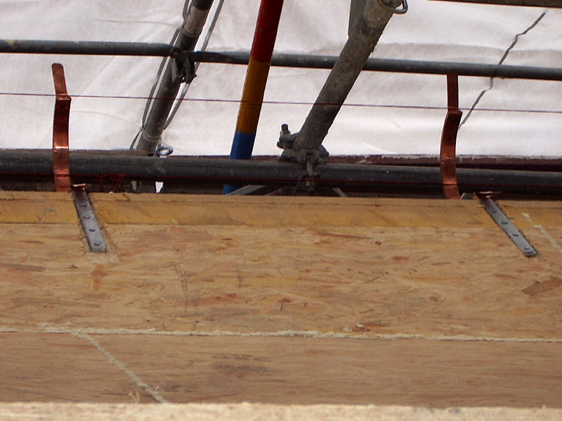

Сообщение wolfdemar13 »
Dinar писал(а): Медь с оцинковкой врятли ;) медь контактирует только с нержавейкой
Скорее всего это не медь..
медь с нержавейкой не контактирует - нейтральна.
Это точно медь.
Технология, используемая всеми изготовителями профессиональных водосточных систем. Реакция на контакт медной "рубашки" и оцинкованного крюка (основы) может присутствовать ТОЛЬКО в случае, если дождевая (кислая) вода будет попадать постоянно между "рубашкой" и основой. Что при корректном монтаже отсутствует.
затем сверху приходит гидроизоляционный ковер, который лучше всего приклеить ( или собственным клеющим слоем или герметиком к карнизному элементу).
"рубашки" делают из различных металлов - алюминий, медь, нержавейка, крашеный металл.
вариант - нержавеющая "рубашка"

А где познакомились, если не секрет???
Кстати Аква действительно ранее работали с Замбелли и бОльшую часть товара от них брали. Но теперь сами все производят.
Насчет крюков Аквасистем - основные крюки в 2 раза слабее Замбеллевских. Они вроде начали производить новые (более мощные), но как я понимаю тут они уже теряют свое преимущество в цене перед немцами. А при прочих равных лучше выбрать немецкое качество ИМХО.
Что касается обёрнутых крюков, то чуть выше эту тему подробно раскрыли!

из опыта ... Приходилось разбирать кровлю , простоявшую с 1910 года - центр Мюнхена - Крюки - в рубашке из меди , в принципе , можно было оставить, но они выглядели бы слишком запатинированными по сравнению с остальным металлом - поэтому поменяли.
А так - конденсата не заметил. Железо было - НЕ ОЦИКОВАНО !
Не думал - что подобные вещи надо будет сильно доказывать, а то бы сфотографировал.
