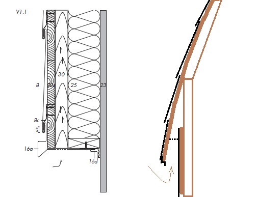

Barmaley писал(а):А Вы планируете утеплять купол или нет?
Нет, внутренняя температура должна быть равна наружней, чтобы не было тепловых потоков, которые будут портить картинку в телескопе. Но внутри должно быть сухо, для этого необходимо будет оставлять зазоры между куполом и основанием, но так чтобы не задувало внуть снег и пыль.
Re: Изготовление купола 3,6м.
DiiMaxx писал(а):Нет, внутренняя температура должна быть равна наружней, чтобы не было тепловых потоков, которые будут портить картинку в телескопе. Но внутри должно быть сухо, для этого необходимо будет оставлять зазоры между куполом и основанием, но так чтобы не задувало внуть снег и пыль.
Предлагаю такой вариант формирования основания и вентиляции подкровельного пространства.
Слева на картинке стандартный узел Райнцинк. Справа творчество. :)
На мой взгляд важно, чтобы не было задуваний снега и грязи под купол.

Так и планирую сделать, как на Вашем творчестве, по ходу строительства уже определюсь какой зазор оставлять. Ну и небольшое вентиляционное отверстие надо оставлять на макушке купола - там наверно в районе створок что-нибудь придумаю.
