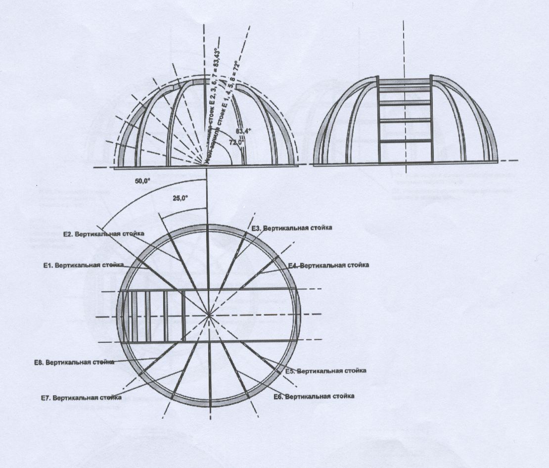

Через месяц планирую начать делать купол для обсерватории. Основа будет из фанеры по приложенному чертежу. Обшивка будет из фанеры 4мм и поверх крашенные оцинкованные листы. Но никак не могу решить как проще и эффективнее соединить листы.
Первоначально планировал ложить лепестками 12 штук, но проблема как их соединить: фальцеванием, на холодную сварку, заклепками, саморезами или еще как. В любом из этих методов есть свои недостатки.
Можно попробовать небольшими прямоугольниками, тогда проблем с фальцеванием не возникнет, но трудоёмкость существенно возрастает.
Может кто поможет советом или направит в нужном направлении.

Чертежи скинуты сюда, но годовалой давности, что не критично.
http://pics.livejournal.com/diimaxx/gallery/0000rgtb
Уточню нюансы: Стойки из 15мм. фанеры, там где створки двойная фанера. Закрепить 4мм фанеру на эти стойки лепестками не проблема думаю, а вот как цивилизовано и без протечек закрепить оцинкованную сталь...там ведь идет перегиб в двух плоскостях. НА другом форуме посоветовали сделать шашечками - например сделать квадратики 40*40, нахлест по 2 см и в виде ромбиков разложить по куполу - плюс в том что не надо загибать краи оцинковки. Но повышается трудоемкость, и крепление каждого квадратика на 4мм. фанере вызывает сомнение надежности.

Положить под кровельную основу фанеру в 4мм толщиной-бред. Даже если Вам и посчастливится закрепить на неё ромбы, или что Вы там хотите использовать, то от конденсата её очень быстро поднимет вместе с кровлей. Потом, как Вы называете, СТОЙКИ, в миру, для спавки, это называют журавцами, на таком радиусе из 15мм фанеры работать не смогут. Здесь Вам поможет только обрезная доска 150х50. А зачем надо обтягивать фанерой заданную сферу? Это где то прописано? САМОЕ ГЛАВНОЕ НЕ НАВРЕДИТЬ, А ВЫПОЛНИТЬ РАБОТУ ТАК, ЧТО БЫ ЛЮДИ ДОБРОМ ПОМНИЛИ. Зачем Вы показываете работу моего коллеги? Поверьте, я её видел гораздо ближе чем Вы думаете. С уважением!

Вопрос как делать. Если хорошо и надолго, то конечно требуется другой подход и несколько другие материалы.
Если проба пера (так сказать для себя), то конечно эксперементируйте. Благо неприятности можете доставить только сами себе и никому более.

Ну вот смотрите. Вы планируете оцинковку использовать. При этом радиус у вас не большой и материала кровельного будет использоваться не много. В данном случае рекомендовал бы Вам алюминий, т.к. он более пластичный и с ним легче будет работать на куполе. Не говоря уж о том, что это будет долговечнее существенно. В деньгах много не потеряете.
Что касается основания, то конечно фанера 4 мм это ни о чем. Тут нужно брать более толстую фанеру и влагостойкую желательно. При чем я бы сделал в два слоя - 6+9 или как минимум 6+6 мм.
На западе такие вещи проще всего выполняются с помощью жестких утеплителей типа http://www.foamglas.ru или Пурен. Но вариант этот конечно дороже. Хотя опять же долговечней. Тогда прямо к утеплителю можно было бы крепить металл.
По форме металла тоже вопрос. Делать фальц или изделия - возможны оба варианта. На мой взгляд изделия проще будут для Вас, т.к. фальц трапецевидный и радиусный без нормального оборудования не выполнить.

Metallist писал(а): ..... В данном случае рекомендовал бы Вам алюминий, т.к. он более пластичный и с ним легче будет работать на куполе. Не говоря уж о том, что это будет долговечнее существенно. В деньгах много не потеряете.
Об алюминии как-то не подумал, в наших магазинах на глаза не попадался, больше обращал внимание на крашенную оцинковку, так как с ней уже работал. Надо подумать насчет алюминия еще...
Насчет фанеры: 9 мм будет тяжко изгибать и фиксировать, а вот насчет двух фанер по 6мм идея неплохая, но при этом сильно возрастет масса купола, что не желательно - вращать купол станет намного тяжелее, но тоже постараюсь рассмотреть этот вариант при начале изготовления купола. Даже по моим планам вес купола с учетом снега не менее полтоны выходит. Все фанерные запчасти по отдельности будут промазаны влагозащитным раствором - пока это олифа, может подберу что получше. Видимые части дополнительно прокрашу цветной краской.
От фальца по-видимому прийдеться отказаться, а шашечками мне понравилось - положить руберойд, и поверх шашечки, на каждый по два шурупа или заклепками попробовать через фанеру с шайбами - извращение но может получиться :)
