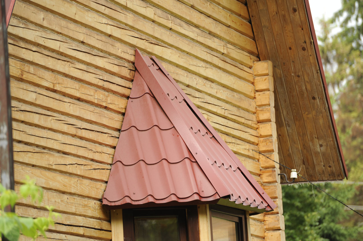

Как-то поднималась тема о выполнении примыкания на волнистом листе.
Вот как самоучки находят выход из ситуации. Думаю случай не единичный к сожалению. :shock:
Horosheff
Re: Примыкание к деревянным стенам
Видимо при примыкания люди вообще представления не имеют. И соответственно не читают инструкции даже на балонах с пеной. И причем деревянные стены, принцип устройства примыкания одинаков.

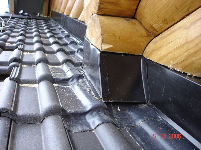

Вот еще одно очень незатейливое творение.

Добавьте в вашу коллекцию.
Kopral писал(а):Добавьте в вашу коллекцию.
При определенных обстоятельствах и нормлаьно качестве выполнения узел может жить.
А вот фронтоны и карнизы тут хреновенько выполнены. Дерево мокнет.

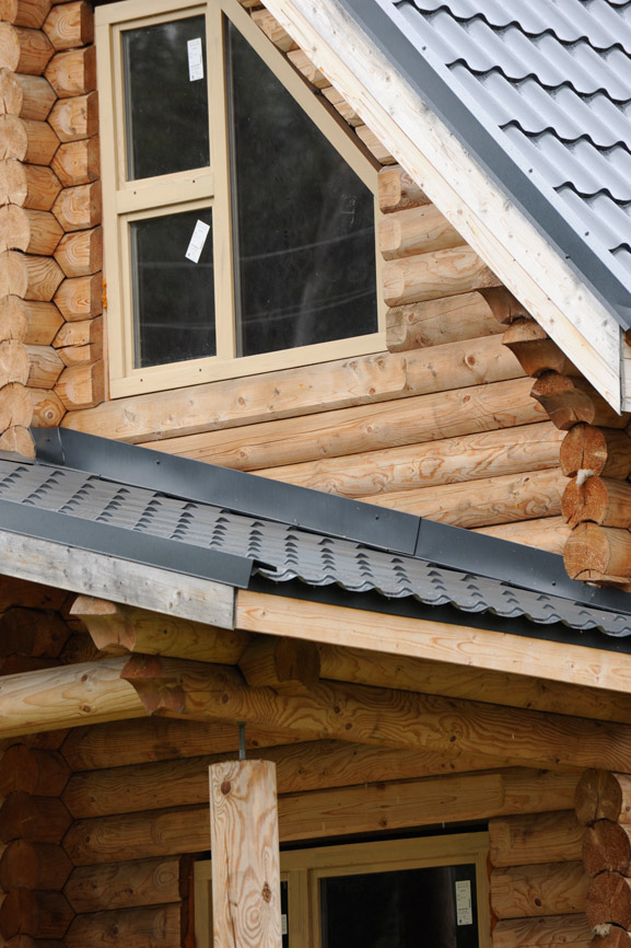

На одном из объектов встретил вот такое примыкание. Выполнено Вакафлексом в сочетании с Г-образной металлической планкой. На сегодняшний момент, информации о протечках на данном объекте не поступало. Имеются ли у кого достойные варианты и решения обустройства примыкания данного интересного и одновременно не простого узла? Дефекты не интересуют...
Я делал треугольный отбойник из металла над перерубом, чтобы исключить снежный мешок и скопление мусора.
Представленный Вами вариант вполне рабочий, единственное, стоит заполнить герметиком щель над планкой, установленной в паз в бревне.
Паз желательно прорезать не горизонтально, а немного вверх, чтобы исключить проблемы с водой.
