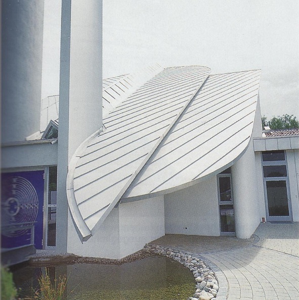

таких решений много...
очень оригинально - Одесса- спорт комплекс
вид с другой стороны
и даже на объектах, имеющих меньшую площадь применяются варианты свободного стока воды с кровель...
схема -
фото
а здесь - без применения "тяжелой артиллерии" в виде бетона.. всего лишь заглубленный желоб..
