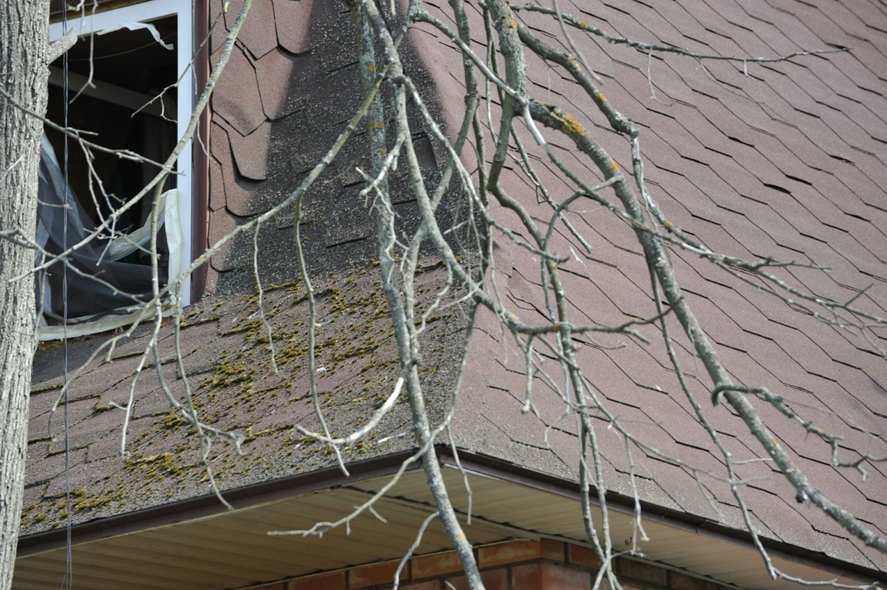

Не знаю насколько выше качество относительно штатов, но ситуация представленная на фото далеко не самое страшное, что встречалось мне на подмосковных объектах. При этом кровле всего 4 года.Нестеров писал(а):Предлагаю фото с американских крыш.Викторс писал(а): Хочется увидеть в каком состоянии это покрытие через 10 лет. При этом считаю, что кровля должна надежно, без значительных ремонтов, без покраски, служить не менее 40 лет.

Позволю с Вами не согласиться.Нестеров писал(а):Sergio, на Вашем фото нет следов разрушения битумной плитки, а мох и грязь образовались из-за близкого расположения лиственных деревьев. Такая же картина будет на цпч, керамике без глазури, сланце, т.е. на любом материале с шероховатой поверхностью.

Нарастающий мох начинает приподнимать края битумной плитки. В дополнение ко снегу и льду, эти наросты приведут к тому, что края будут полностью отклеены. Сам видел подобные кровли. А что это, если не разрушение?
Кроме того, рано или поздно все растительные элементы приведут к нарушению битумного слоя, т.к. этот материал все же не предназначен служить подложкой для "зеленых" крыш. Там в качестве подложек служат значительно более прочные и стойкие материалы, которые не сможет разрушить никакая растительность.

Хм, а на фотке _DSC3652.JPG мох даже очень красиво смотрится.DoctorS писал(а):и еще несколько домиков
