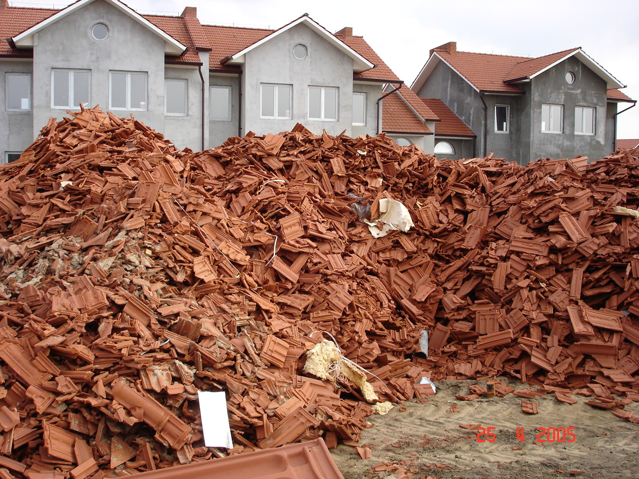

Предлагаю ознакомится с чудо-черепицей и её чудо-монтажем на одном известном подмосковном посёлке... Керамика керамике рознь.

Simonov писал(а):Предлагаю ознакомится с чудо-черепицей и её чудо-монтажем на одном известном подмосковном посёлке... Керамика керамике рознь.
Не могу по эмблеме определить что за производитель!?!
Похоже на турков, но не уверен
Re: Чудо черепица
Cудя по штампу, это УПСМ (возможно, расшифровывается как "Управление Производства Строительных Матер-в") - детище какого-нибудь керамического завода. Модель, похоже, "марсальская" - в СССР было несколько линий.

Нестеров писал(а):Cудя по штампу, это УПСМ (возможно, расшифровывается как "Управление Производства Строительных Матер-в") - детище какого-нибудь керамического завода.
Абсолютно точно.
http://www.upsm-nn.ru/product/product.html

Интересные данные у них на сайте
Масса 1 шт.,кг - 3,1 ± 0,5.
Масса 1м2 покрытия в насыщенном водой состоянии не более 50 кг.
Количество штук черепицы в 1м2 покрытия - 13 шт.
Т.е. масса одного кв.м. колеблется в пределах 33,8 - 46,8 кг
При средней массе 3,1 кг. влагопоглащение составит почти 20%.
Неудивительно, что она разрушается.
:twisted: а геометрия может колебаться так:
Габаритные размеры, мм длина - 430 +25(-20); ширина - 250 ± 10
