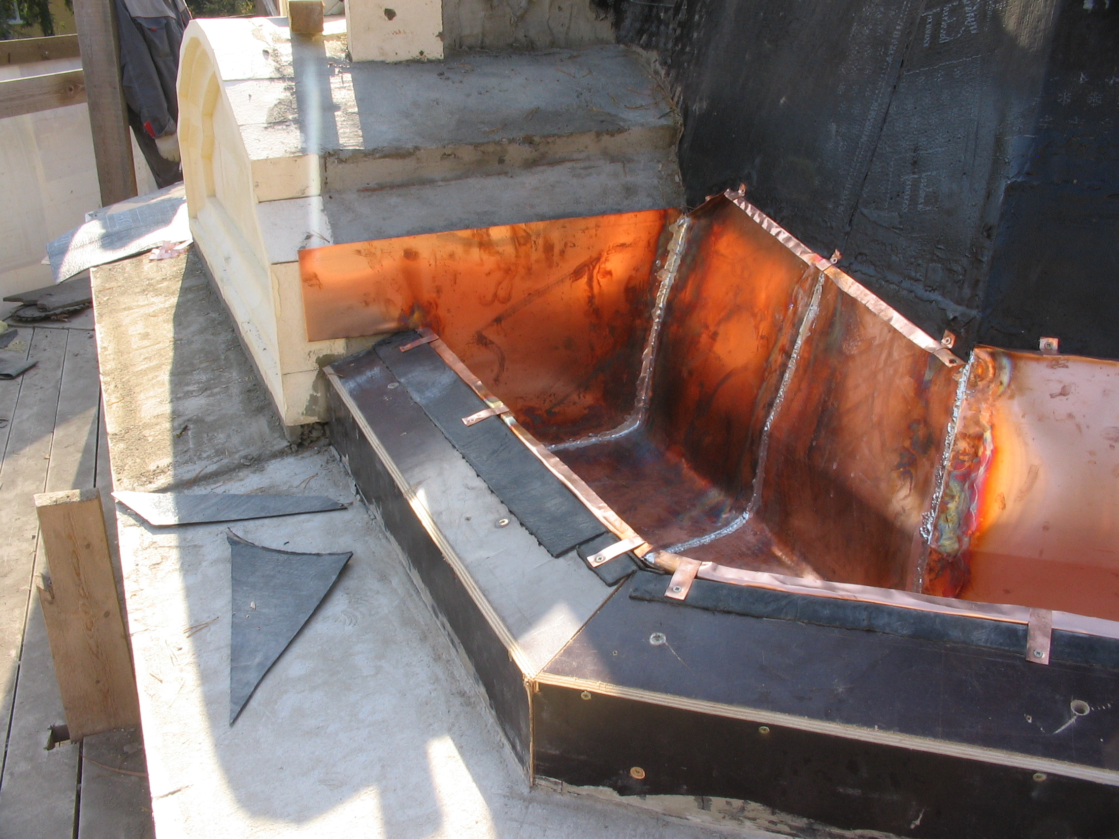

Коллеги, взгляните. Не уверен, что такая конструкция хорошо жить будет. А вы что скажите?
Re: Встроенный медный водосток
Если все пропаяно качественно, то работать будет. Только не надо забывать про обслуживание.
Metallist писал(а): Не уверен, что такая конструкция хорошо жить будет.
а кто делал ? То, что - не уверен - согласен на все 100%. Там много чего надо делать по другому...
Левицкий
Сообщения: 58
Если нижний край водостока развернуть вниз по скату и зацепить его с нижним картинками хотя бы в одинарный "лежачий" фальц, то все будет по правилу "воды", и при возможном переливе, вода просто уйдет из водостока на нижний скат, эта конструкция станет безопасной для протечек. Хватит ли только сейчас для этого, ширины оставленной отбортовки? А в данном варианте существует большая вероятность затекания воды под медный водосток, особенно зимой, когда вероятность перелива, из за снега и льда, будет очень велика.
