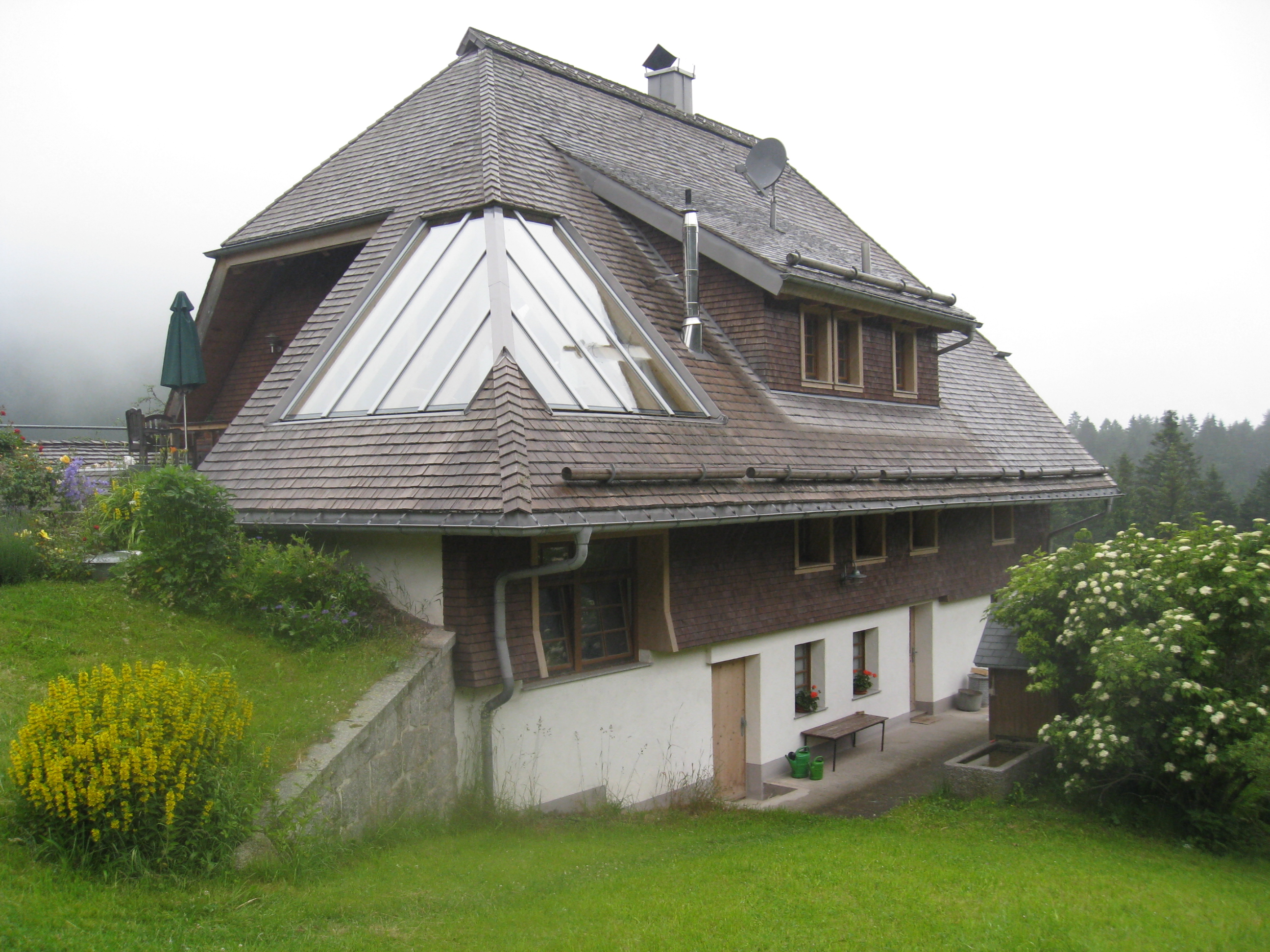

Подскажите, а как можно сделать и где заказать вот такую систему!?
Сообщения: 118
Re: Спецразмер окон
Global писал(а):Подскажите, а как можно сделать и где заказать вот такую систему!?
Не простая крыша, да еще из дранки. Судя по количеству поддерживающих желоб бугелей снега там очень много.
Странно что над окном нету снежков..
В принципе мне кажется такие решения сейчас многие оконщики предлагают даже среди тех, кто занимается фасадом.
Интересно, а Велюкс почему таких решений не дает!?
