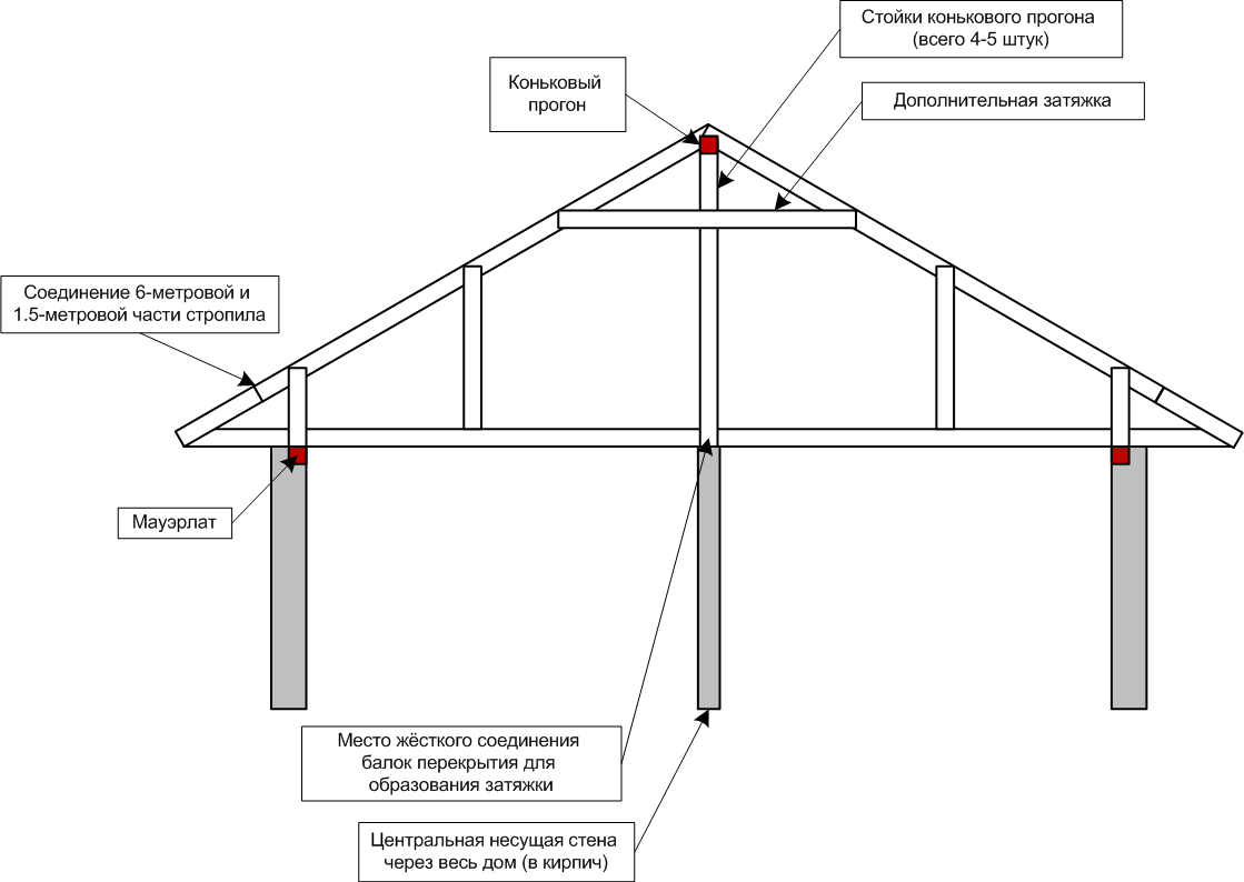

7. Показываю два варианта.
Вариант №1 - классика. Коньковый прогон лежит на стойках, опирающихся на несущую стену. Наслонные стропила длиной в 6 метров + кобылки. Надо будет ещё окончательно просчитать нагрузки для определения шага стропил, но в грубом приближении - как-то так.
Вариант №2 - непонятный симбиоз наслонных и висячих стропил. Коньковый прогон имеет место быть, а вот затяжка совмещена с межэтажным перекрытием. Не уверен, что данная схема вообще будет работать, но у неё есть два плюса:
а) Свесы длиной 1 метр в такой системе представляют собой жёсткий треугольник. Как-то выглядят надёжнее.
б) Сама стропильная система также оказывается более пространственно жёсткой. Правда, меня уже поправили, что это не всегда хорошо... но тем не менее :)
Кстати, отвлекаясь от бюджета, кто как считает, какой вариант предпочтительнее?

ЕФИМОВ
Re: Ищу специалистов по фальцу
МОЕ ЛИЧНОЕ СУБЪЕКТИВНОЕ МНЕНИЕ:
1. Сечение стропильных ног, лежня под стойками, подкосы, кобылки и ригель-схватку я бы изменил на 40х150 мм (!!!)
2. Конструктивную схему бы применил из составных стропил по альбому ТСК-СК "Стропила и кровля", выпуск 1-1 "Дощатые конструкции стропил под металлическую кровлю", а именно лист 13, монтажная схема № 6. Узлы соединений 5,6 (лист 25) и узлы соединений 9, 10 (лист 27). Дополнительно бы установил подкосы, т.к. длина ската (судя по схеме) составляет 6 м - это максимальная длина для стропильной ноги которая допускается без устройства подкосов. Стоит заметить, что при составных стропилах - ПОДКОСЫ НЕ ТРЕБУЮТСЯ, т.к. жесткость стропильной ноги достаточно высокая в сравнении с обычными стропилами, состоящих из одной доски сечением 200х50 мм с осевым шагом, например 700 мм. Но чтобы не думалось (по желанию заказчика) можно установить подкосы (возможно их установить также по желанию заказчика спустя несколько лет), надо только подумать как на чердак будет доски занести :)
3. Сечение контрбруса 40х40 мм, сечение обрешетки 150х25 мм.
4. Однозначно выпускать кобылки для дополнительной жесткости (!!!)
5. Пленку не доводить до конца кобылок, а сделать ее выпуск за несущую стену здания на 50-100 мм. Карниз выполнить (с целью проветривания холодного чердака) открытым, т.е. подшивку карнизного свеса выполнить из полностью перфорированного софита. Никакие слуховые окна не нужны в этом случае.
