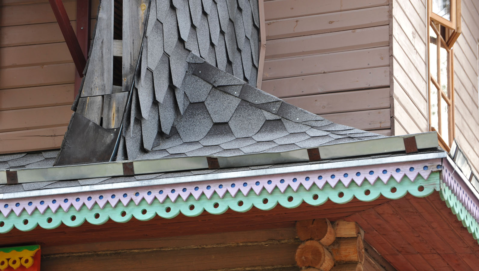

Красивый проект сказочного домика практически пострадал от рук недомастеров.
Тут и проблемы с мягкой кровлей (недоклеина либо монтировалась не по технологии) и не правильно установленные накладные желоба, которые держаться на ржавеющих крюках, а воронки и вовсе отсутствуют.

фото из разряда "как не надо строить"! Сказочный домик испорчен!

Пожеланием заказчика было остаться неизвестным. По данному объекту имеется письменное техническое освидетельствование от техспециалиста по КМС от корпорации ТехноНИКОЛЬ. Чтобы именно Вы сделали на месте заказчика?
Ендова
Ендова
В чем ошибка? :)
В чем ошибка? :)
