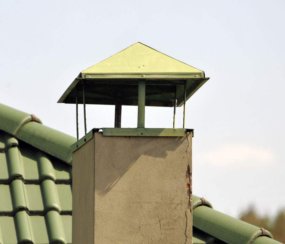

Типовое решение на многих поселках.
Вот такая (как говорит Владимир) нахлабучка стоит на многих кровлях в поселках бизнес класса.
Лучше бы вообще ничего не было.
Re: Типовое решение на многих поселках.
Если ЭТО стоит на вентиляционной шахте, то пусть стоит. Только внешне страшна.
А вот на дымоходе это действительно беда. Очень много таких колпаков переделывали.
Из-за таких форм "нахлабучек" часто возникает эффект как на фото.
