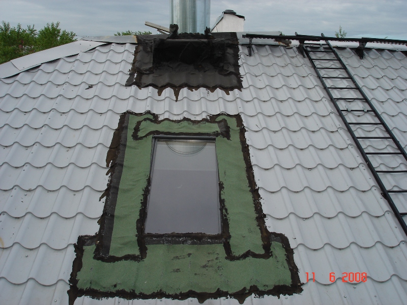

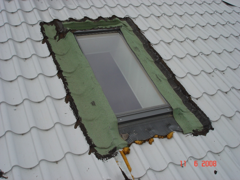

Коллеги прислали вот такую забавную фотографию. Хотя конечно хозяину кровли явно не до смеха.
Re: Монтаж мансардных окон на монтажную пену
Кроме окон, ещё обратите внимание на повреждения Wakaflex над трубой - порван в нескольких местах.

Хаха, вот это качество! Хозяин сам виноват, что жалеть то.

Я чуть не упал со стула когда это увидел(к сожалению со смеха :lol: ), но ситуация совсем не смешная и даже более того, это "убивает" рынок мансардных окон и качественных кровельных материалов в целом.
Это окна VELUX.
КТО ОСУЩЕСТВЛЯЛ МОНТАЖ?(с удовольствием проведу курс обучения по монтажу) :?:

На фотографии окна Велюкс, если есть информация кто монтирует данным образов поделитесь плиз...

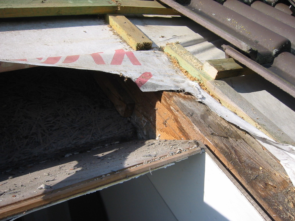

Однажды при осмотре проблемной кровли увидел следующее...
