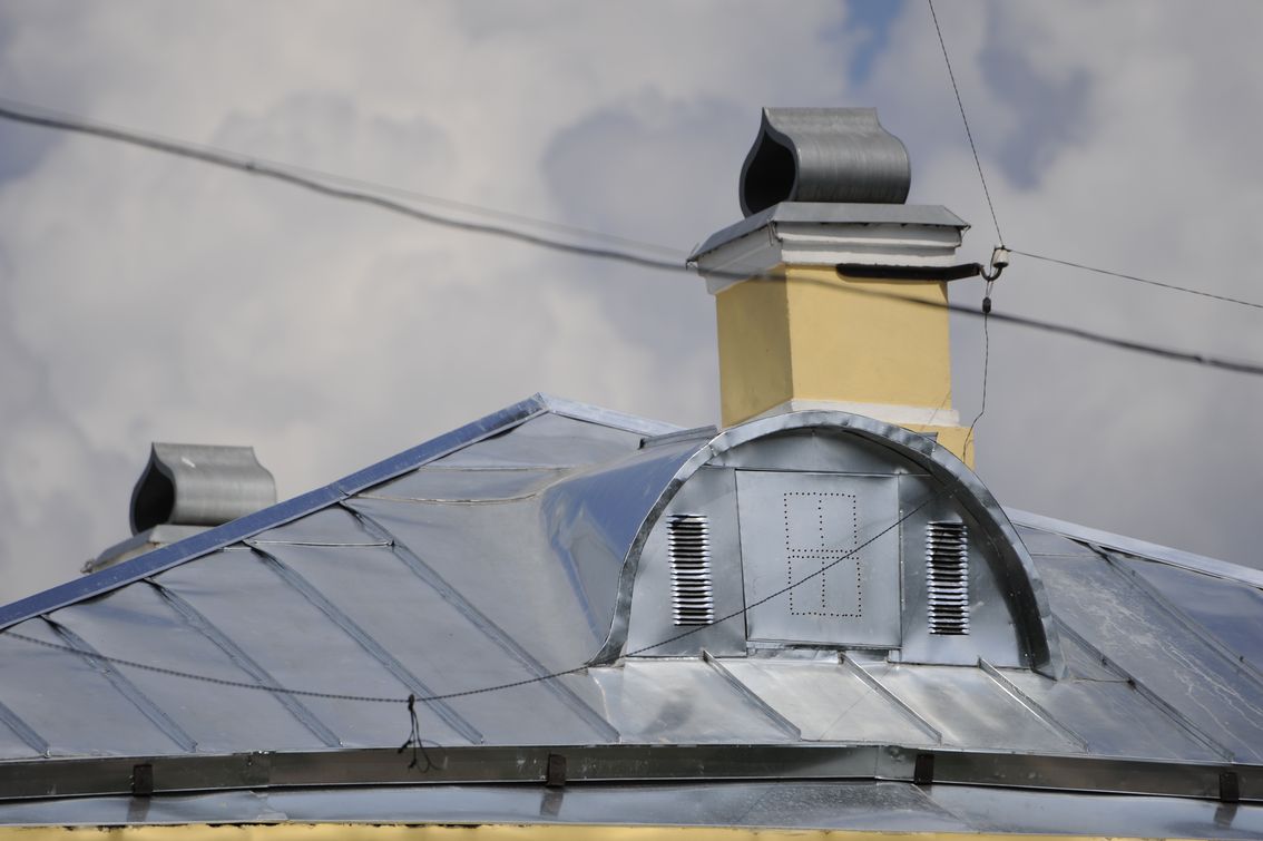

"Классика" московских крыш
Несмотря на то, что кровля совсем свежая (это видно по материалу),
качество выполнения работ и узлов на уровне 30-40 летней давности, когда кровли делали чуть всего двумя инструментами.
Re: "Классика" московских крыш

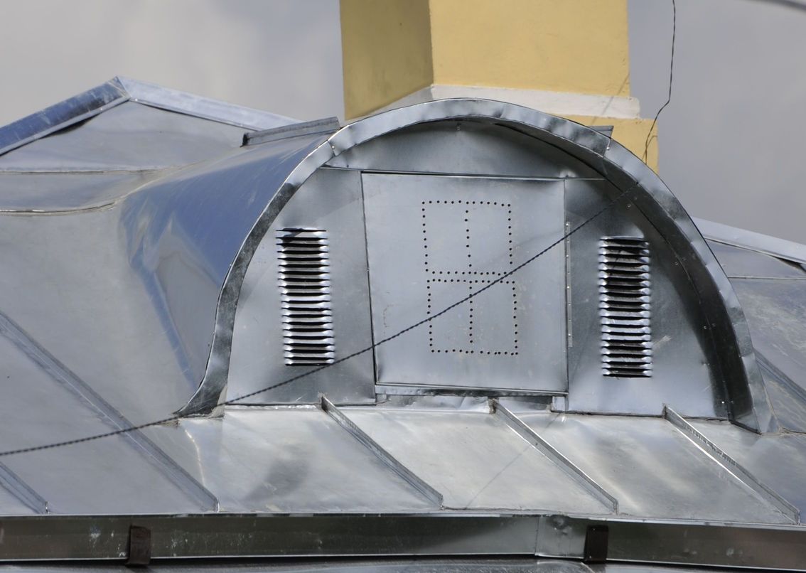

Интересно, а дырочки на стенке слухового окна это эмитация окошка или так, для вентиляции? :lol:
Думаю, что это тоже можно отнести к классике Москвы и не только. Очень типично для муниципальных домиков.
Выглядит отвратительно, но по сути примыкание к трубе протекать не должно - перекрытие АЦЛ выполнено на 2 волны и все элементы "фартука" уложены по направлению стока воды. К сожалению, на фото не видно, как выполнены боковые примыкания к трубе.
