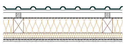

Спасибо за ответ. Но тут не указано какие виды утеплителей могут комбинироваться. А меня именно это интересует. например базальтовый и пенополистерольный!?
Re: Прошу совета по утеплению мансарды
Лучше использовать базальтовую вату.
Если Вас убедили комбинировать минвату и ППС, то экструзию обычно укладывают под стропилами сплошным слоем.
Преимущество: практически полностью устраняются мостики холода и увеличивается сопротивление паропроницанию изоляционного слоя со стороны возможного проникновения пара.
Недостаток: ППС является сильногорючим материалом с выделением токсичных летучих веществ. В связи с этим ППС следует защищать ГКЛ (желательно 2 слоя) со стороны помещения.
При использовании базальтовой ваты такого недостатка нет.

А если базальтовую уложить между стропил слоем 200 мм, а сверху ЭППС уложить?
меня в данной схеме смущает вопрос отвода паров из базальтового! Ведь вентзазора нет.
будет ли такая схема работать?
Такая схема имеет право на жизнь при условии, что расчётная точка росы будет в толщине XPS.
Но в целом такой вариант более рискованный, т.к. через ЭППС будет затруднен вывод водяного пара в отличие от схемы, когда сверху в холодной зоне смонтирована минвата с высокой паропроницаемостью.
