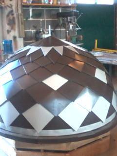

Изготовление купола 3,6м.

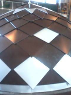

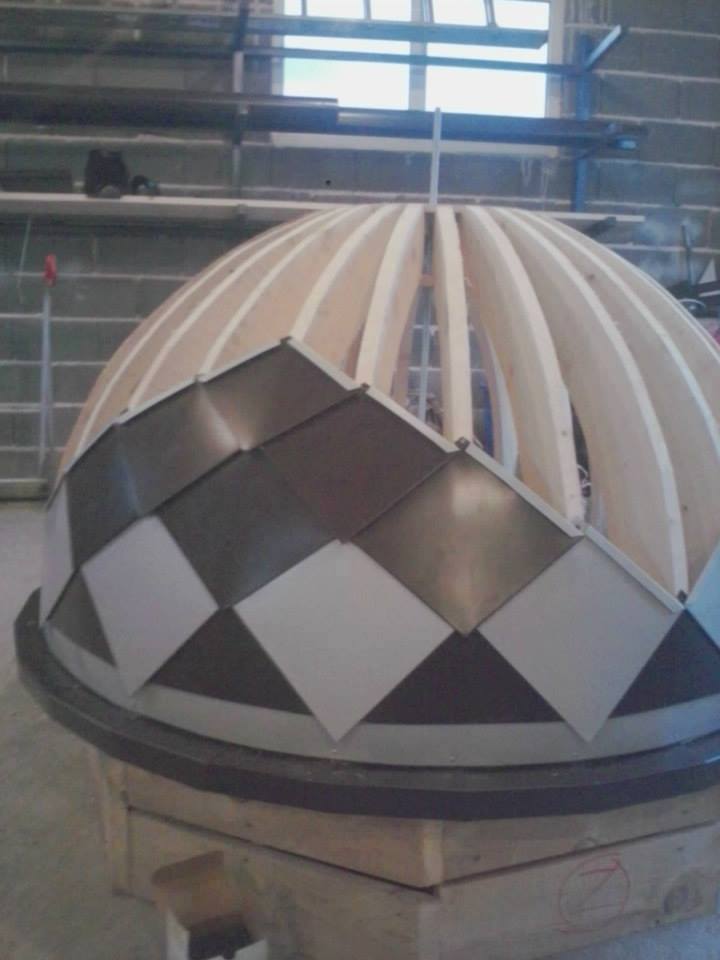

DiiMaxx писал(а):Всем привет. Неужели еще кто-то интересуется :)
Протечек никаких нету как в самом куполе, так и в крыше под ним. Через небольшие щели в створках и между куполом-основанием проходит минимум снега, который даже убирать смысла нету. Створки открываются также без проблем, даже если снаружи лежит снег. Небольшая проблема возникает с вращением купола - у меня юбка купола идет внахлест с основанием с небольшим зазором, чтобы снег не попадал внутрь - и в этом месте примерзают друг к другу, решаю проблему с помощью домкрата - в 2-4 местах приподнимаю купол чтоб разбить заледенение.
Молодец! Так держать!
А что если в месте, где идет смерзание увеличить зазор, а чтобы снег не попадал внутрь по краю закрепить щеточки (по типу тех, что крепят на шкафах купе например)!?
DiiMaxx
Сообщения: 39
Re: Изготовление купола 3,6м.
Непрочитанное сообщение DiiMaxx »
Barmaley писал(а): Молодец! Так держать!
В первоначальных планах так и было, но на практике до щеточек так и не дошло. Не знаю как проще объяснить...купол вращается на роликах, которые если неправильно установить то постепенно купол уведут с центральной оси, поэтому важно установить колеса точно перпедикулярно центру. Так как это не реально, то дополнительно ставлю боковые ролики, 8 штук, которые сопротивляются уходу купола от центра, при этом немного усложняя вращения. Поэтому зазор между куполом и основанием постоянно меняется - в идеале должно быть одинаково, но такого пока не смог достичь. Сам зазор можно увеличить и поставить туда внахлест резиновые прокладки или щеточки как Вы пишите, но это уже летом.

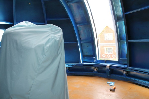

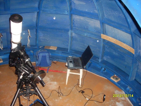

Выложите фото посмотреть что изнутри получилось :)
Как выглядит рабочее место астронома?

Не помню писал ли раньше. Обсерваторию строил не из практической точки, а так скажем проверить на что способен :)
У нас около дома большая засветка, и не все объекты ночного неба можно увидеть/сфотографировать.

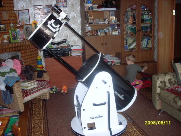

С августа по декабрь в обсерватории стоял телескоп для визуальных наблюдений - очень даже неплохо для да нашей местности.

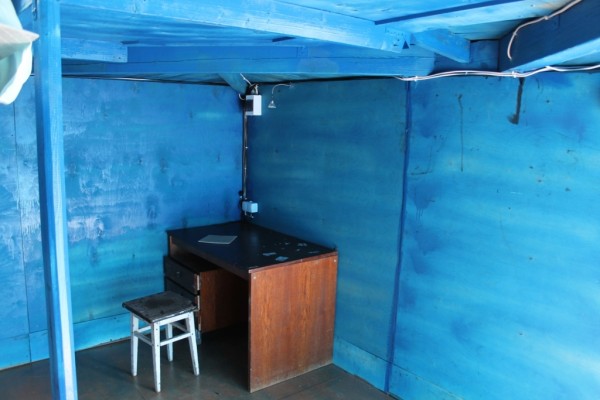

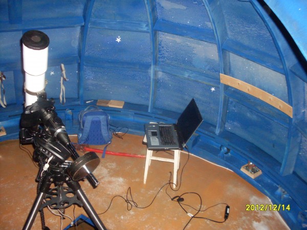

Сфотографировать толком не получается, но хоть что-то. На втором этаже храняться всякие причиндалы, шкаф, стол для буки и колонна в центре, независимая от пола.
На третьем этаже сам купол и телескоп - места хватает вполне для наблюдений. но надо организовать место для ноутбука нормальное - это уже летом.
Фотографии обстановки еще с лета, сфотографирую обновленный вид позже.

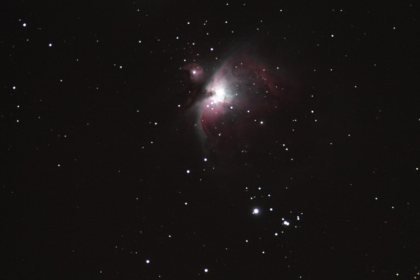

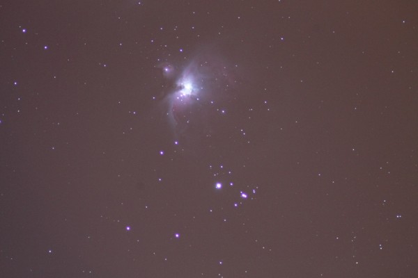

В декабре занес телескоп в дом - помыл зеркало, а в обсерваторию поставил телескоп для фотографирования. Колонна под него еще не сделана, также летом надо будет сделать, поэтому он просто стоял на полу. Зимой засветка еще больше чем летом-осенью, так как свет от фонарей отражается от снега. Для примера ниже привел фото Туманности Ориона, сделанная из обсерватории (засвеченная) и за 20 км от моего дома в захолустье.
Место для ноутбука не оборудовано еще, так как еще не определился что буду делать в обсерватории - фотографировать или визуалить :)
Поидее ноутбук будет стоять на втором этаже, и оттуда буду управлять и телескопом и вести фотографированием.
Фото телескопа сделано на днях во время одной из сессий.

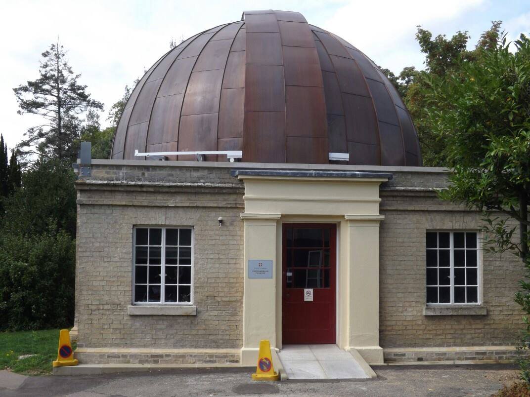

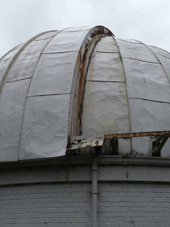

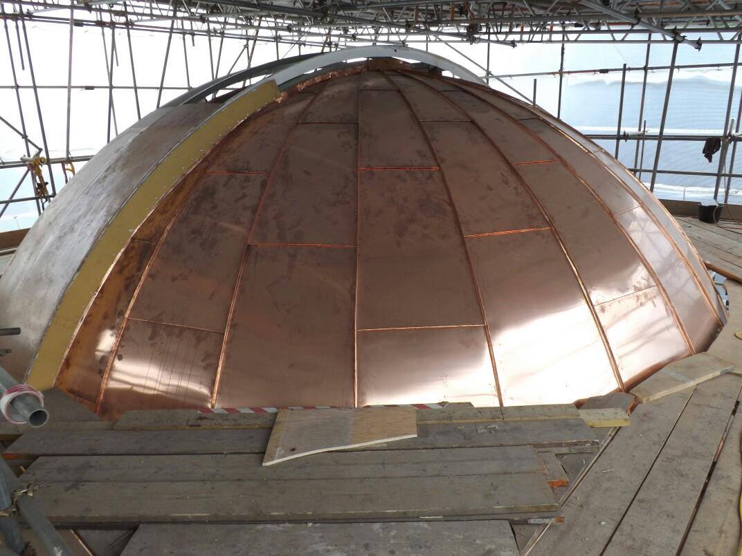

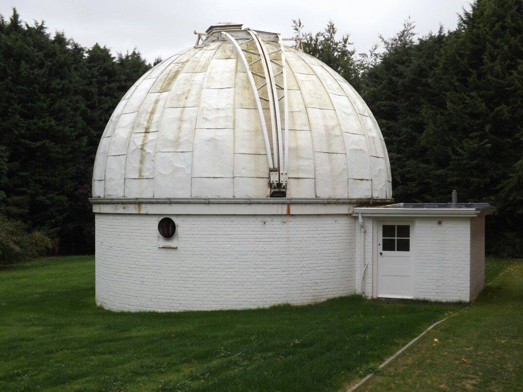

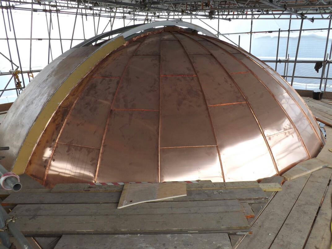

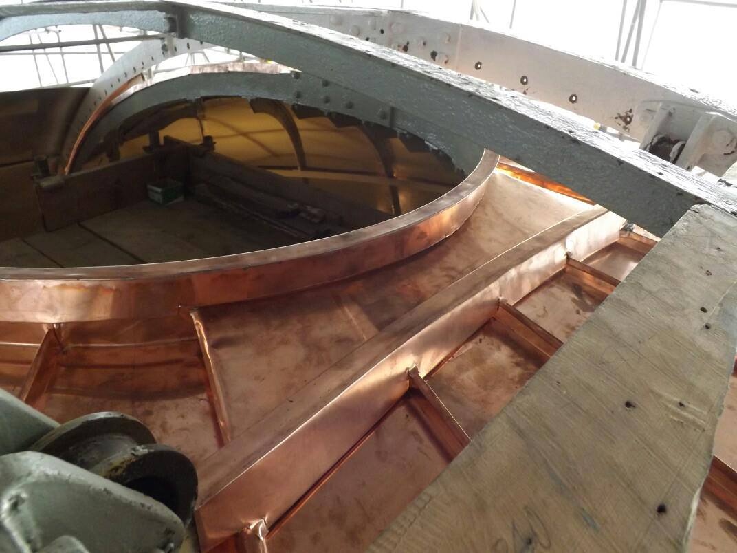

По теме - небольшая обсерватория при университете.
Старое здание и новое..

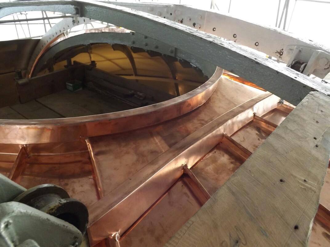

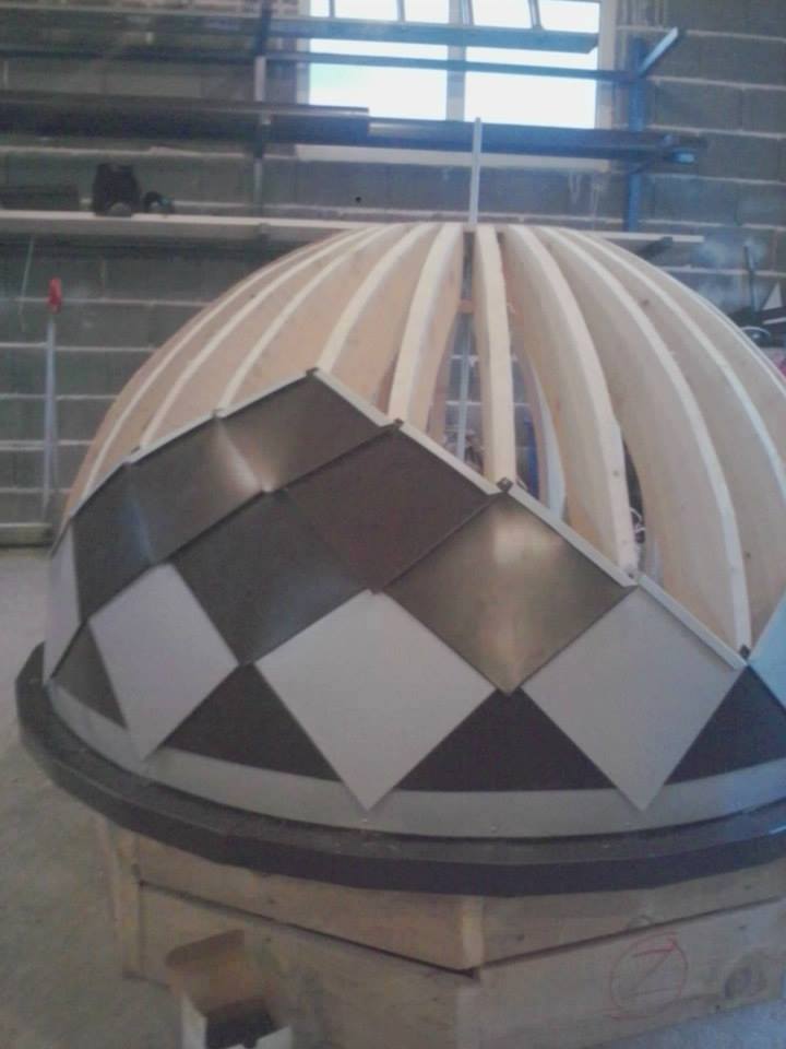

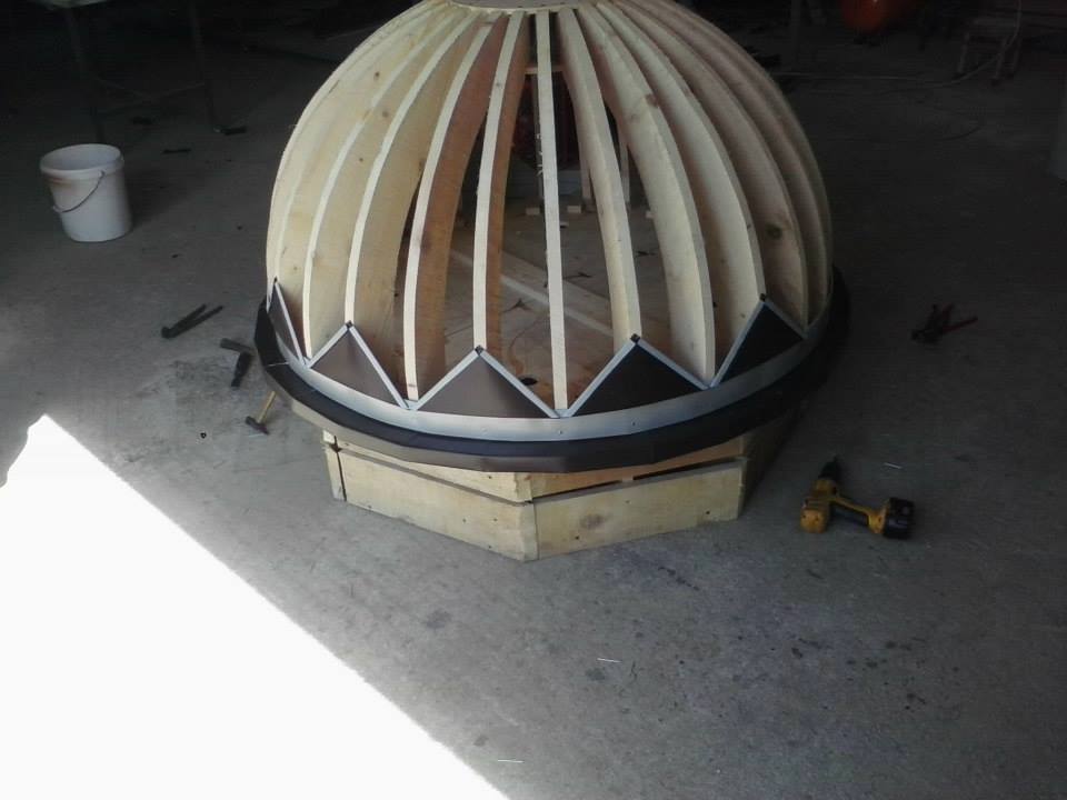

Маленький купол или большой. Принципиального значения не имеет.
Вариантов решения несколько..
