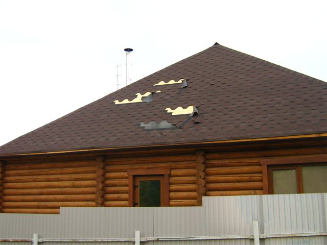

Красивый проект сказочного домика практически пострадал от рук недомастеров.
Тут и проблемы с мягкой кровлей (недоклеина либо монтировалась не по технологии) и не правильно установленные накладные желоба, которые держаться на ржавеющих крюках, а воронки и вовсе отсутствуют.

Перепад цвета
Перепад цвета

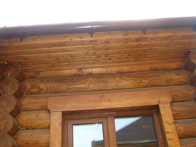

Глухие карнизы (холодный чердак)

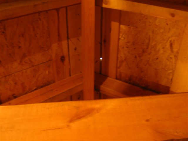

Разреженная обрешетка
