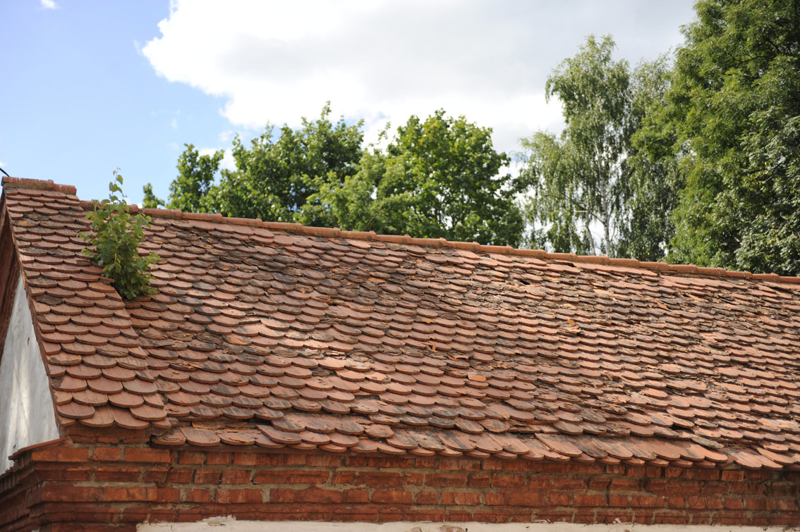

В Смоленске довелось увидеть вот такую кровлю
Выяснить что это за черепица к сожалению не удалось.
Есть только предположения, но нет аргументов, поэтоум умолчу.
кто-нибудь встречал бибер в таком плачевном состоянии?

Гы-гы. :lol:
Вот она хваленая керамика!

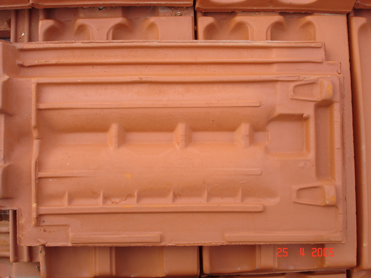

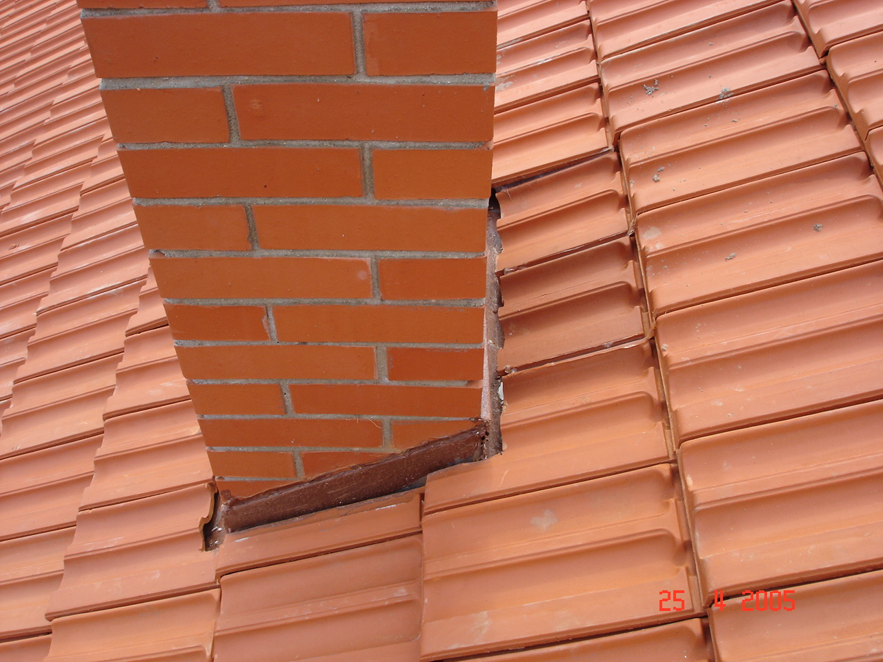

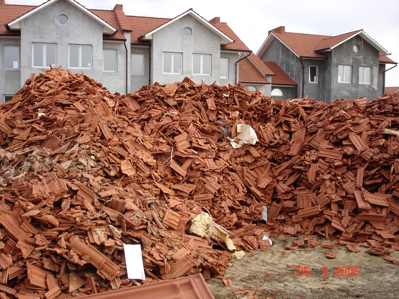

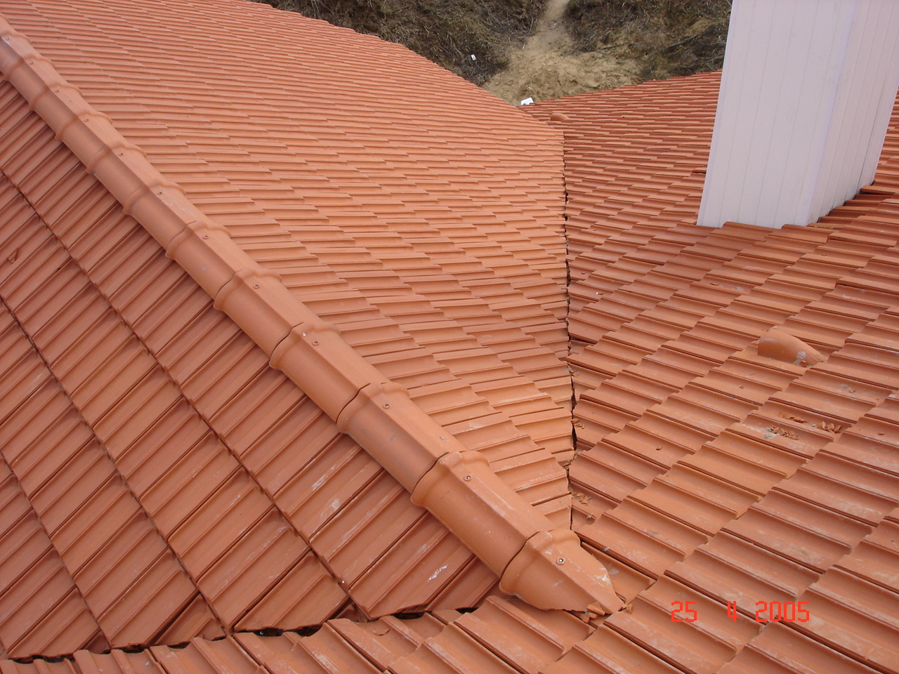

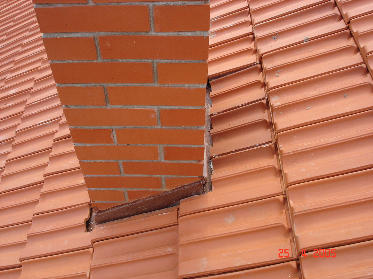

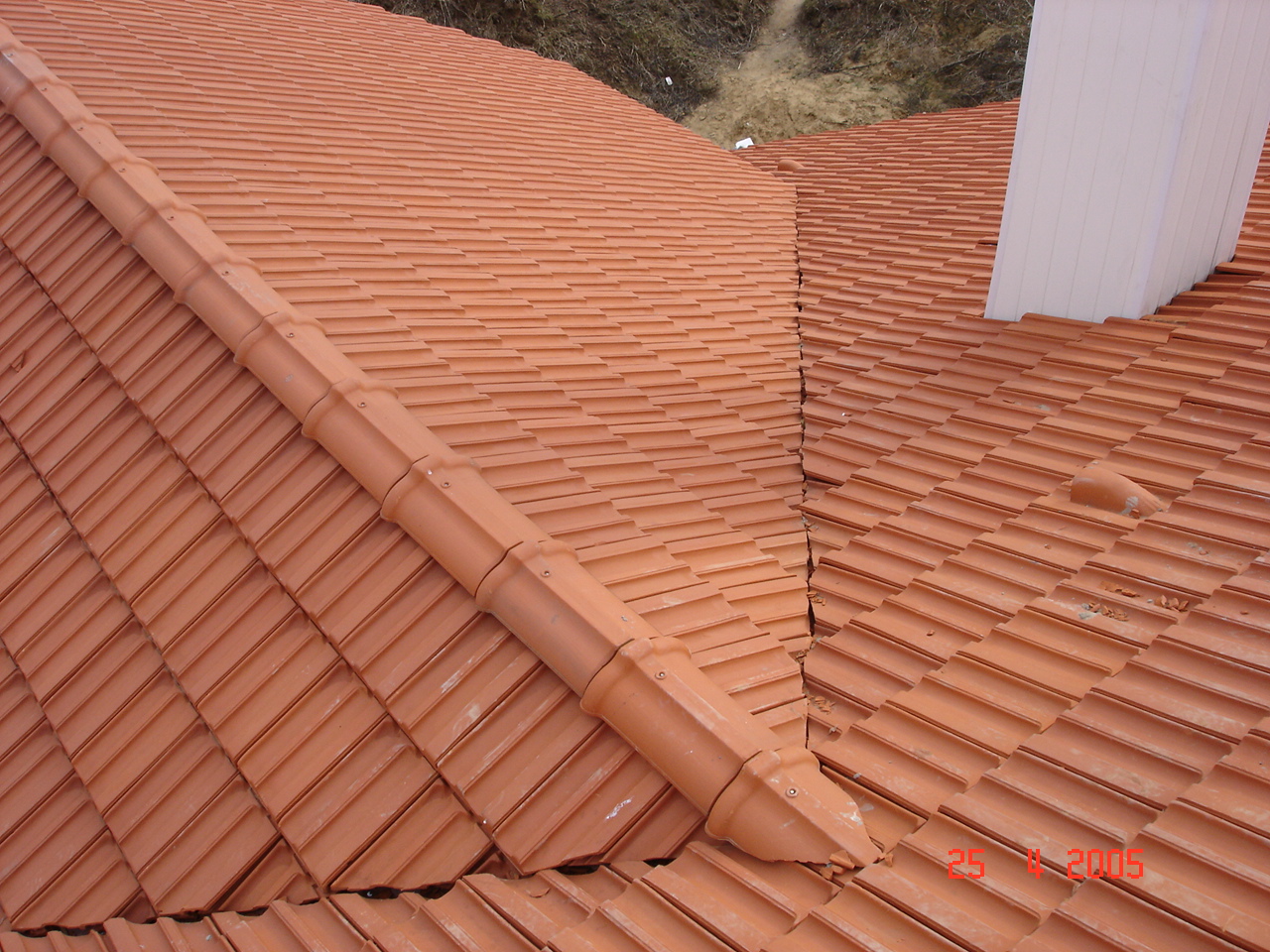

Предлагаю ознакомится с чудо-черепицей и её чудо-монтажем на одном известном подмосковном посёлке... Керамика керамике рознь.
Re: Чудо черепица

Встречал. В деревне под Мюнхеном - порядка 100 лет простояла. Меняли, потому что в замену нельзя было ничего найти ( а так бы - только ремонтом ограничились). Размер был немного отличающийся от современного.

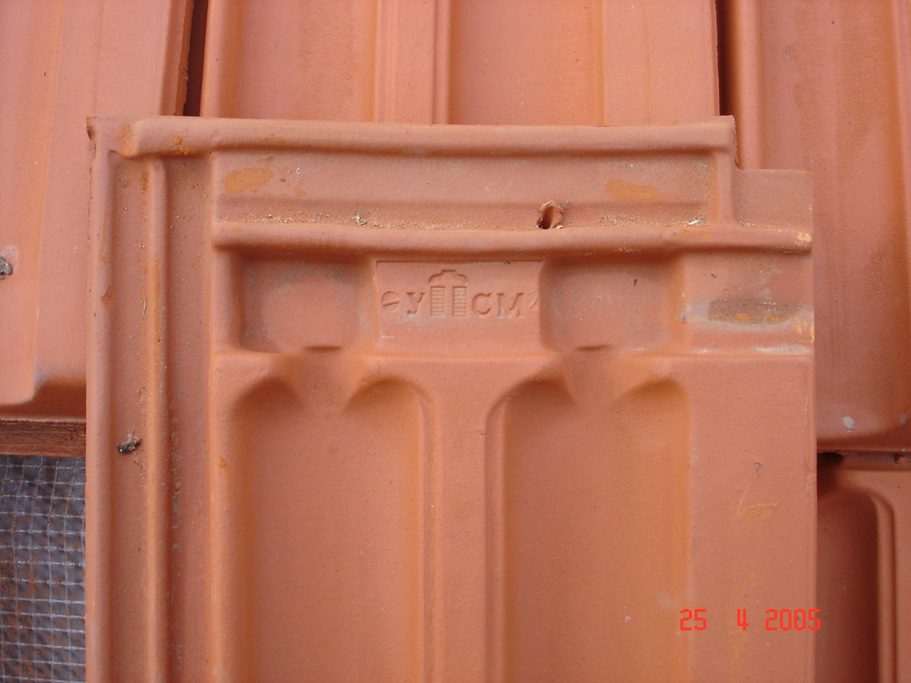

Simonov писал(а):Предлагаю ознакомится с чудо-черепицей и её чудо-монтажем на одном известном подмосковном посёлке... Керамика керамике рознь.
Не могу по эмблеме определить что за производитель!?!
Похоже на турков, но не уверен
Re: Чудо черепица
Cудя по штампу, это УПСМ (возможно, расшифровывается как "Управление Производства Строительных Матер-в") - детище какого-нибудь керамического завода. Модель, похоже, "марсальская" - в СССР было несколько линий.

Нестеров писал(а):Cудя по штампу, это УПСМ (возможно, расшифровывается как "Управление Производства Строительных Матер-в") - детище какого-нибудь керамического завода.
Абсолютно точно.
http://www.upsm-nn.ru/product/product.html
Кстати,хорошая иллюстрация вот к этой ветке
http://forum.design-roof.ru/viewtopic.php?f=19&t=1010
