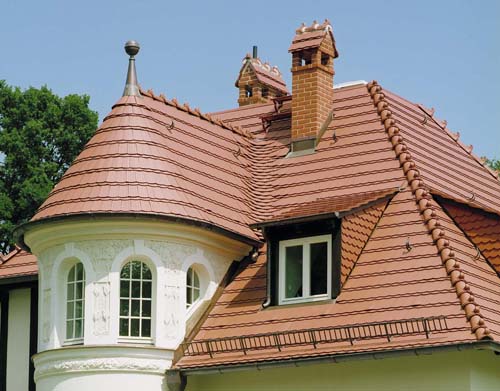

Понравилась кровля на картинке. Что это за материал и насколько он хорош?
Re: Что это за материал!?
Керамическая черепица, модель "Бобровый хвост".
Производство - Германия, если не ошибаюсь, CREATON.
"Насколько хорош материал?" - чертовски хорош!
Ну не обязательно Креатон. Не думаю, что тут где-то можно это прочесть.
В любом случае, для такой черепички нужны хорошие уклоны ската!!

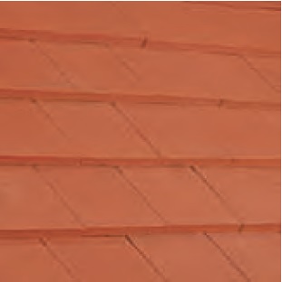

Но вроде бобровый хвост имеем ровный рисунок. А тут полосами?
Мастерруфер, спасибо за предложение. Подумаю.
Soloviev писал(а):Но вроде бобровый хвост имеем ровный рисунок. А тут полосами?

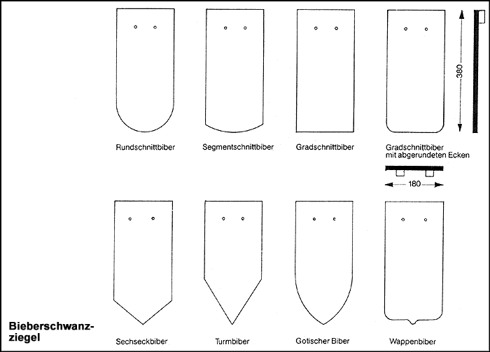

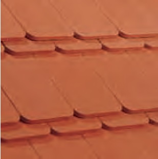

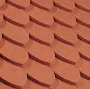

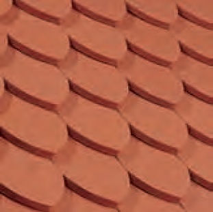

Бобровый хвост выпускается в различных вариантах. Для "цивильного " строительства. Для церковного строительства - обязательно толще, чем стандартный вариант исполнения. Окончания могут быть различного вида - полукруглые, прямоугольные
прямой рез.jpg (13.85 КБ) 67205 просмотров
, прямоугольные с закруглениями
с закругленными краями.jpg (15.64 КБ) 67205 просмотров
, ромбовидные/готическая

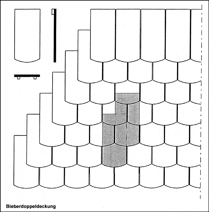

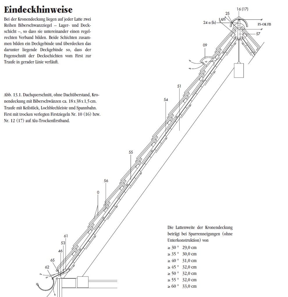

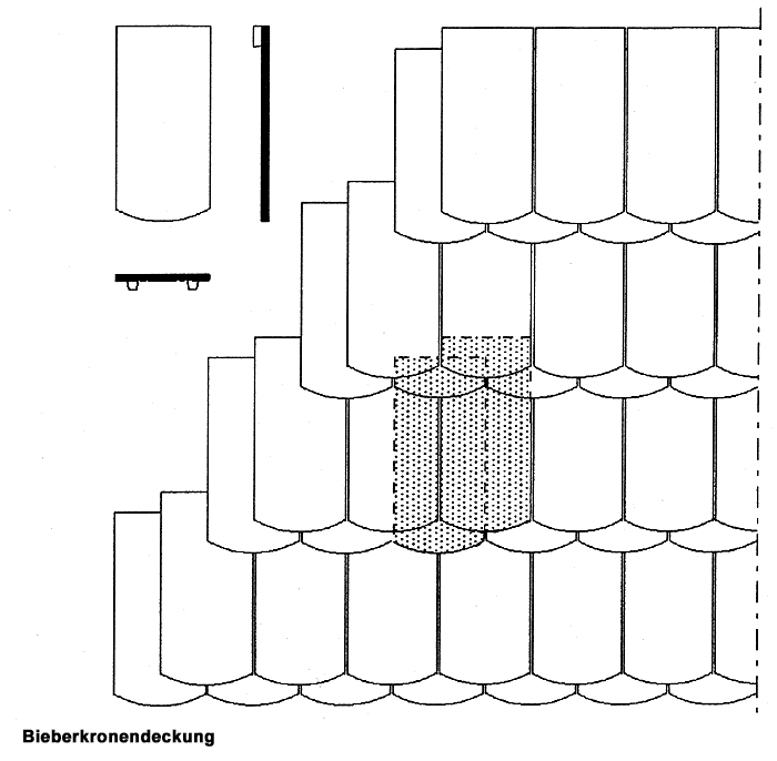

То, что Вы понимаете под полосками, не более, чем "королевская" укладка. Она двойная. Один слой укладывается с опорой на обрешетку, следующий - на первый слой черепицы. Смещение ровно до зацепов черепицы.

Классические модели бибера в приложении

а что получается? два ряда черепицы на одной обрешетине висят? по другому пока не могу представить :geek:
Более правильно называть кладку "корончатая"
действительно два ряда черепицы монтируются на одну рейку. Второй ряд фактически цепляется за первый..
красивое решение, но в России таких крыш практически не встретишь.
