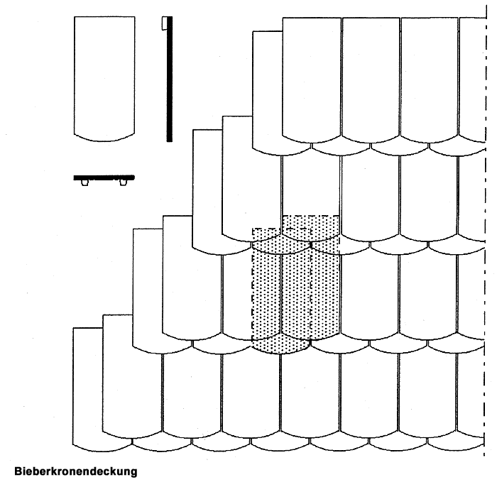

То, что Вы понимаете под полосками, не более, чем "королевская" укладка. Она двойная. Один слой укладывается с опорой на обрешетку, следующий - на первый слой черепицы. Смещение ровно до зацепов черепицы.

Классические модели бибера в приложении

а что получается? два ряда черепицы на одной обрешетине висят? по другому пока не могу представить :geek:
Re: Что это за материал!?
Более правильно называть кладку "корончатая"
действительно два ряда черепицы монтируются на одну рейку. Второй ряд фактически цепляется за первый..
красивое решение, но в России таких крыш практически не встретишь.
