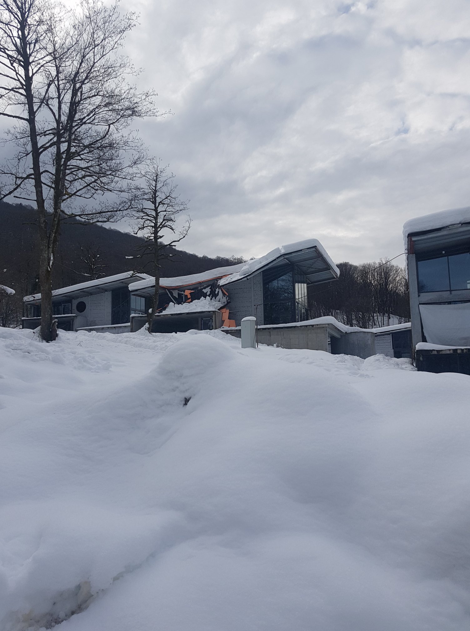

А то скоро вот такие результаты будут везде
