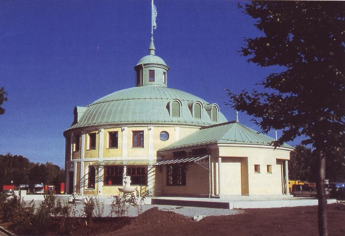

В свое время Лувата предлагала вариант патинирования после укладки металла прямо на строй площадке. Вот что происходило через некоторое время.
И это при том, что Лувата производила массу опытов, перед запуском такого предложения. Жидкость для патинирования сбалансированна. Нанесение производится на оксид. И все равно... По прошествии совсем небольшого времени
