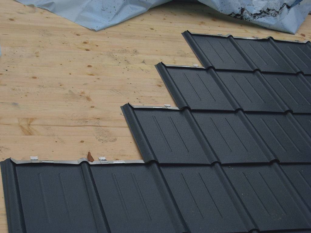

Изучаю Префу. Вроде очень качественный материал.
Но в сети наткнулся на такое фото (в приложении)
Разве можно монтировать листы на сплошную обрешетку без гидроизоляции?
Re: Монтаж листов, гонтов и ромбов PREFA
Metallist писал(а):Изучаю Префу. Вроде очень качественный материал.
Монтаж листов Префа рекомендуется производить на гидроизоляционный материал при укладке на сплошную обрешетку.
При укладке на шаговую обрешетку гидроизоляция традиционно лежит под контрбрусом.
По данной фото единственное, что могу допустить, это очень большой уклон кровли (в виду чего гидроизоляцию проигнорировали), либо монтаж ведется в стране, где практически отсутствуют осадки (что крайне маловероятно)ю
Спасибо за ответ. Я тоже думаю, что лучше перестраховаться и положить пленку (даже на большом угле)..
