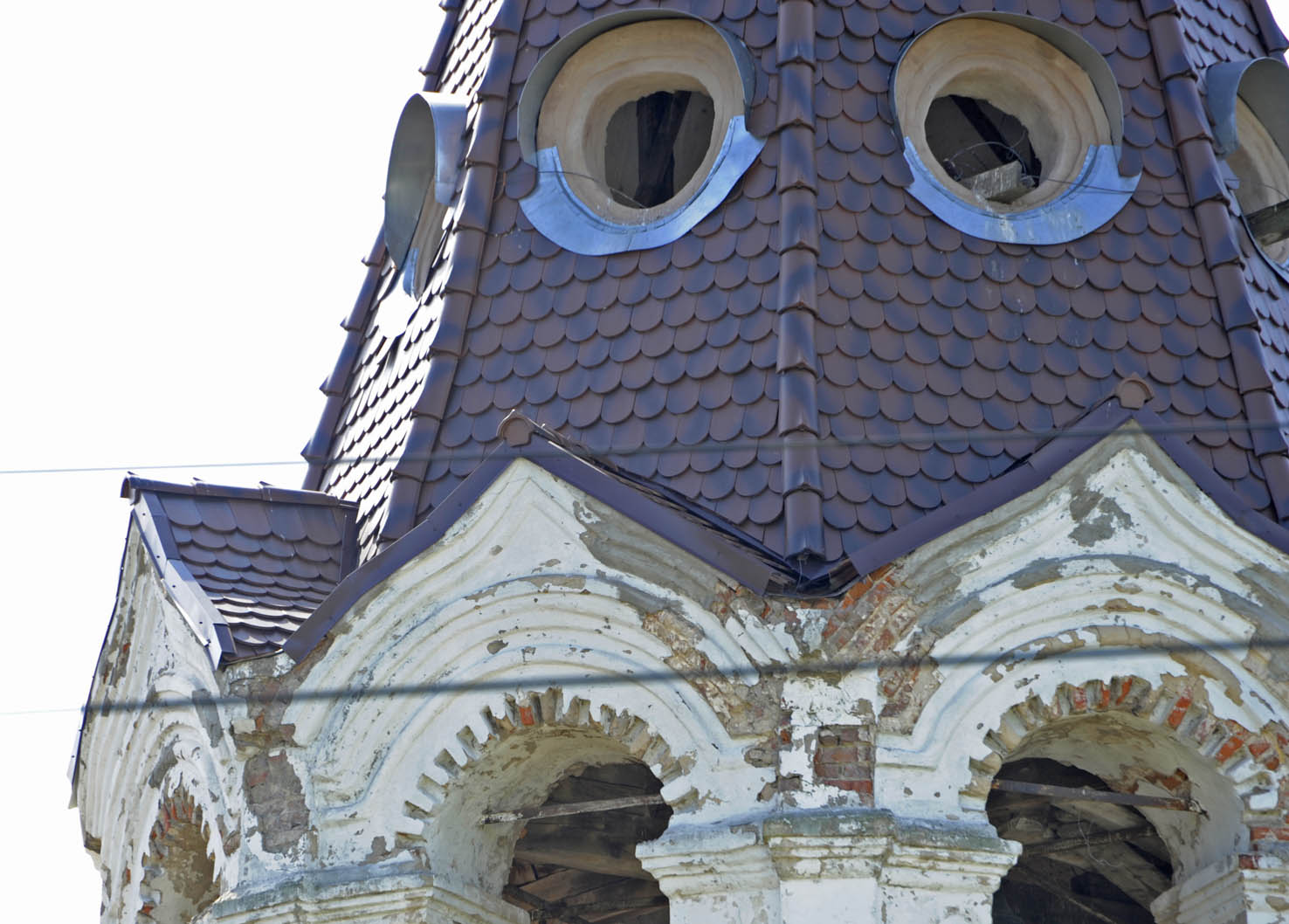

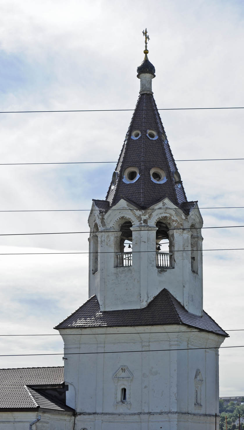

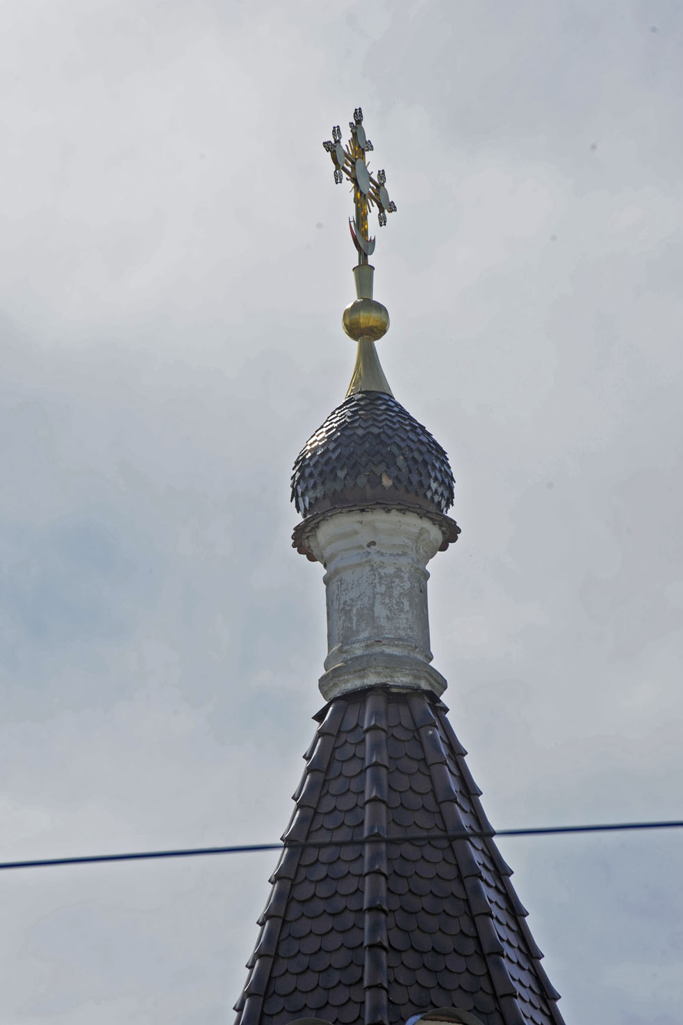

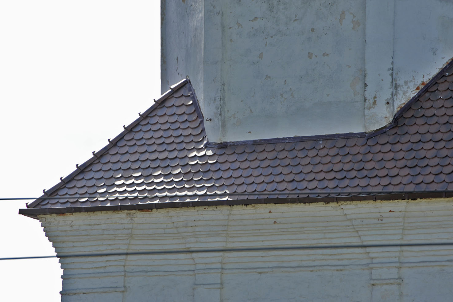

Скорее всего, какой-то меценат пожертвовал храму керамическую черепицу. А вот всего остального (качественных аксессуаров и профессиональных рук) рядом не оказалось. Да и с фасадами никто не поработал.
А ведь за стоимость керамики можно было бы взять что-нибудь подешевле, да сделать покачественнее. А так получилось, что попытались одеть красивый костюм на нищего, больного бомжа.

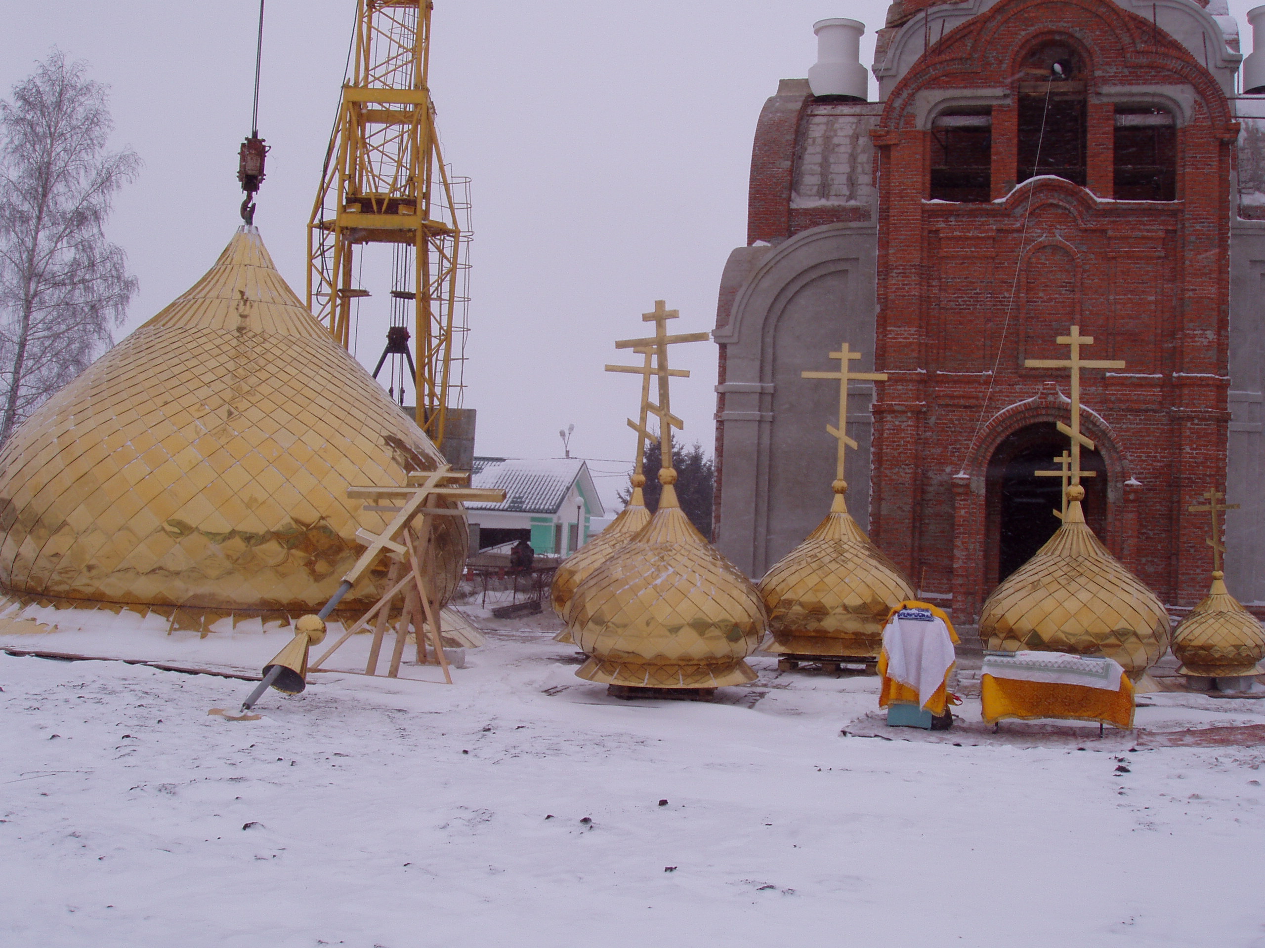

На днях был в монастыре в Курской области. Восстановлен 2007 году. Купола стеклопластиковые поставили Волгодонцы, покрытие ромб 0,7 PE. Течёт всё что может. Тоже пример верха непрофессионализма. :twisted:

Вячеслав писал(а):На днях был в монастыре в Курской области. Восстановлен 2007 году. Купола стеклопластиковые поставили Волгодонцы, покрытие ромб 0,7 PE. Течёт всё что может. Тоже пример верха непрофессионализма. :twisted:
Что это за стеклопластиковые купола???
Horosheff
Re: Как убить хороший материал
Сообщение Horosheff »

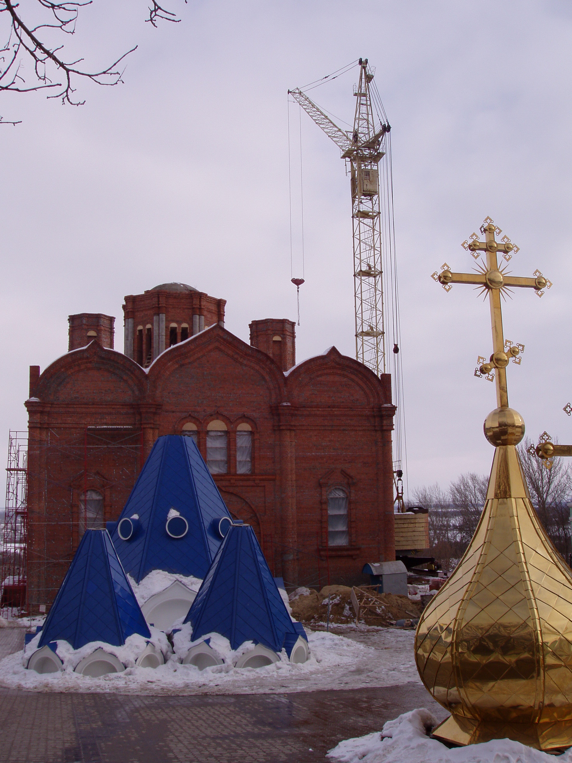

Это формообразующая из стеклопластика покрытая крашенной оцинковкой.

Вложение P1010189.JPG больше недоступно

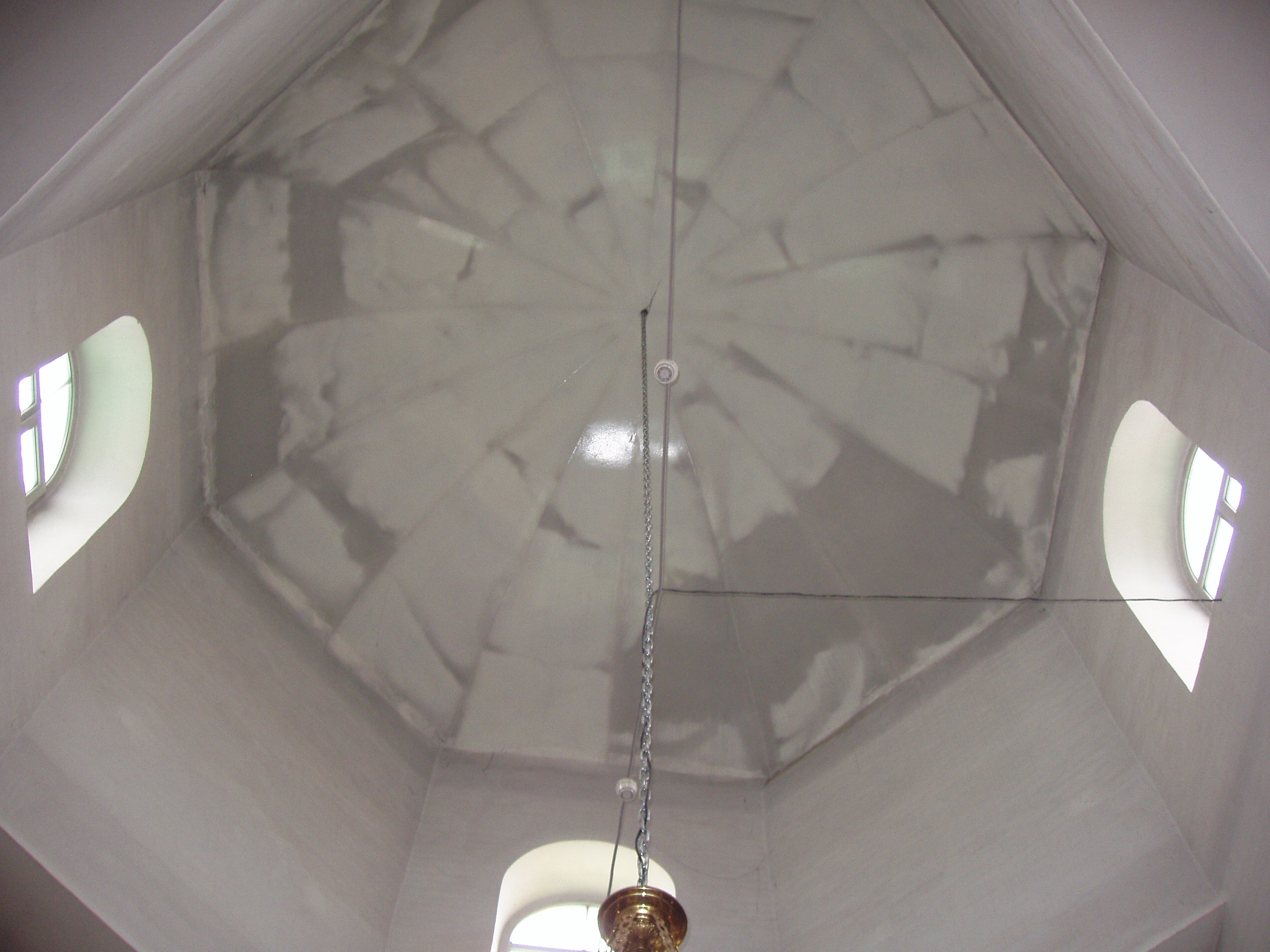

Монтаж быстро и при любой погоде. Но качество ограждающей системы (паро- тепло- гидро) никакое.

Horosheff писал(а):Это формообразующая из стеклопластика покрытая крашенной оцинковкой.
А есть фото?
а то по описанию чушь какая-то.

С конструкцией не всё так просто. Если большой радиус то это метал. каркас облицованный стеклопластиковыми сегментами. По ним делается шашка с креплением клямера к основанию на заклёпку. Материал любой, но в основном нерж. с нитридтитаном или крашенная оц. ст. 0,7 РЕ На фото видны и конструкции нижних частей, то же из пластика.
Сообщение Alexey »
А насколько долговечен этот пластик. Как под воздействием УФ будет себя вести?
Вообще пока не представляю как можно из пластика это делать. А есть фото без кровельного покрытия?

Ещё нет статистики как будет вести себя пластик. Но уже появились первые ласточки,что творится под ним. Практически воздухонепроницаемый кожух над помещением храма приводит к образованию конденсата и результат на лицо. Прошло 4 года и выводы напрашиваются сами. Нет ничего лучше старых традиций.
