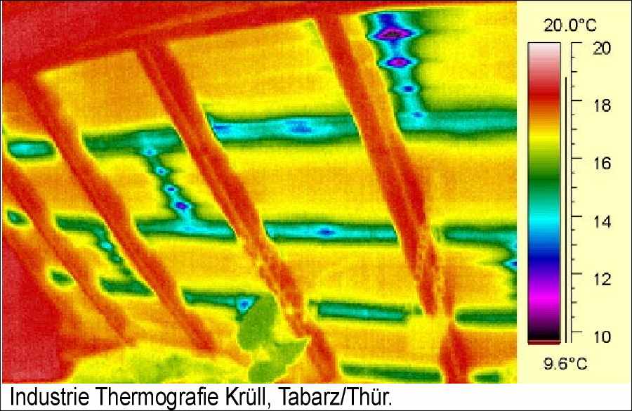

Re: Тепловизор - где найти?
самая объективная картина получается при съёмке и снаружи здания, и изнутри него.
На внутреннюю съёмку снег на крыше влияет минимально, а вот снаружи, действительно, может исказить картину.
Хотя применена схема утепления над стропилами, мостики холода покрывают весь скат
