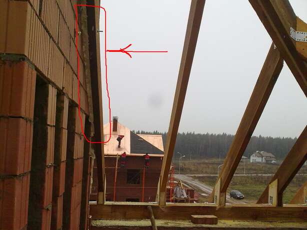

Узел примыкания стропильной ноги к стене.
Столкнулись с непониманием представителя заказчика, способа выполнения узла примыкания стропильной ноги к стене из клееного бруса. Конкретно - запенивание зазора монтажной пеной (см. фото похожего узла), его предложение - прокладка в зазор минерального утеплителя.
Кто ни будь сталкивался с похожим вопросом?
Существуют ли нормативные документы, регламентирующие способ выполнения этого примыкания?

Решение применять монтажную пену,между стеной и стропильной ногой будет неправильно(монтажная пена оторвется или от стены или от стропильной ноги), так как стропильная конструкция подвержена разным нагрузкам (ветровым, снеговым идр.) . А в деревянном домостроении необходимо учитывать еще осадочные процессы стены. Если стропильная нога плотно прилегает к стене, то я рекомендую использовать в несколько слоев лён-джут или рулонный утеплитель на основе стеклоштапельного волокна (URSA. ISOVER и тд.). В другом варианте вы можете просто стропильную ногу не доводить до стены на 50-100мм. и свободно утеплить материалом выбранным вами для утепления. Но при этом не забывайте правильно выполнить узел крепления планки примыкания кровельного материала. С нормативной базой вы сами знаете как у нас дела обстоят...

Согласен, при усадке пена оторвется, но она будет плотно прилегать к основной поверхности.
А как вы планируете уплотнить наружную фаску в месте соединения двух брусьев - это же мощнейший мостик холода? Пена плотно заполнит эту фаску и даже при отрыве от основной плоскости, останется в ней.
При использовании льна плотного заполнения наружной фаски не возможно, базальтовый утеплитель, тем более.
А стропила вдоль стены будут одинаково перемещаться как с пеной так и с базальтом и льном.

Проблема не только в том, что пена оторвется, но и в том, что практически не возможно будет полностью заполнить монтажной пеной все пространство, так как расширение происходит не равномерно.
Наружную фаску соединения бруса можно уплотнить, предварительно заполнив нарезанными полосками лён-джута закрепив механически скобами.
Что касается лён-джута то существует разные толщины и ширина рулона, после установки стропильной ноги лён легко можно проконопатить. Тоже самое можно выполнить и со стеклоштапельным волокном (URSA, др).
Re: Узел примыкания стропильной ноги к стене.
Зазор между основной поверхностью стены и стропильной ногой 15 мм ширина доски 200 мм как это пространство равномерно заполнить пеной я понимаю (контроль заполнения - сверху заливаем, снизу она выступает, ненужное обрезаем), а как проконопатить это пространство джутом без пропусков, с трудом представляю.

Уважаемый "masterroofer", если вы такой сторонник монтажной пены в деревянных конструкциях то переубедить вас будет сложно, что вам мешает до крепления стропильной системы на боковую часть стропильной ноги или на стену закрепить лён-джут, а конопатить необходимо не на всю ширину стропильной ноги, а на глубину 30-40 мм.

masterroofer писал(а):Зазор между основной поверхностью стены и стропильной ногой 15 мм ширина доски 200 мм как это пространство равномерно заполнить пеной я понимаю (контроль заполнения - сверху заливаем, снизу она выступает, ненужное обрезаем), а как проконопатить это пространство джутом без пропусков, с трудом представляю.
для плотников есть еще расширяющиеся ленты - различной ширины и возможностей расширения. Т.е. - даже при варианте движения стропилы ( туда - сюда) эта лента не дает возможности входа, выхода тепла/холода.

А можно поподробнее про ленту?
ПСУЛ, производителей много.
Но лучшее решение назвал Dachinspektor - это зазор 50-100 мм и утепление минватой.

Нестеров писал(а):ПСУЛ, производителей много.
Не лучшее - лучшее , - это ПСУЛ + минвата( минвата не имеет такой возможности к расширению/сжатию, т.е. - применение ленты ПСУЛ дополняет в лучшую сторону выполнение такого узла)... По крайней мере - именно так активно делают в Германии.
Да.. еще.. зазор в 100 мм дерево с деревом не делайте. Такого ни в каких нормах не найдете.

Речь идёт о зазоре между стеной и стропильной ногой.
