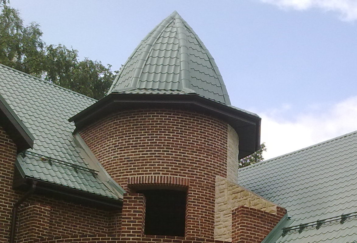

Re: Радиусная кровля для металлочерепицы
Вот тоже заказчик захотел, радиусную башенку из МЧ.
Непрочитанное сообщение Механик »
masterroofer писал(а):Вот тоже заказчик захотел, радиусную башенку из МЧ.
Очень неплохо смотриться.
Ну вот на моейм объекте радиус примерно такой же. Может чуть меньше.

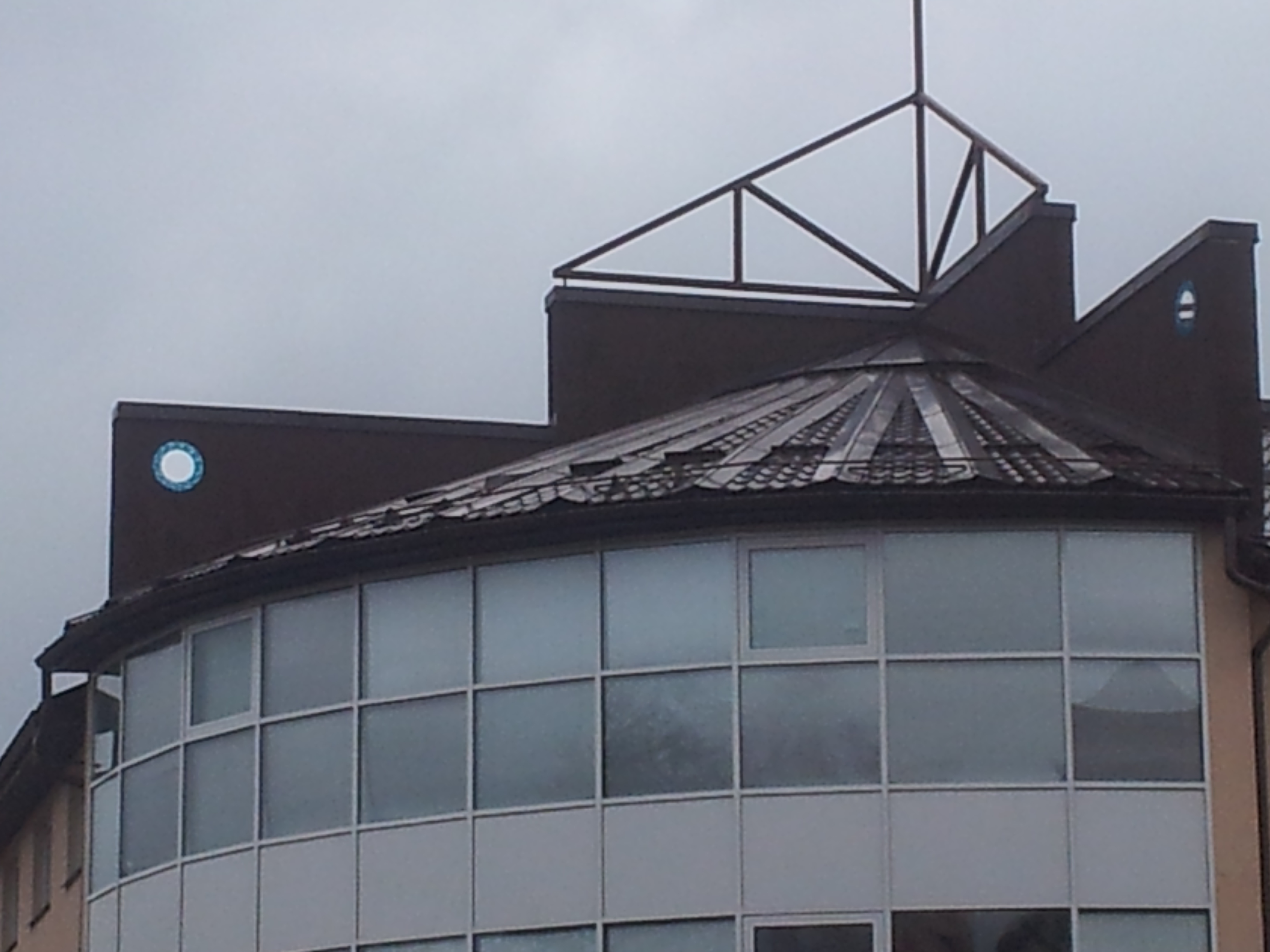

а вот взгляните на такое чудо. Хотя может кому-то понравится.....
Хороший пример, как заказчик не знает как правильно, а монтажник не умеет и тоже не знает.
За те же деньги, что потрачены на обрезку МЧ и коньки можно было бы красивый фальц сделать!

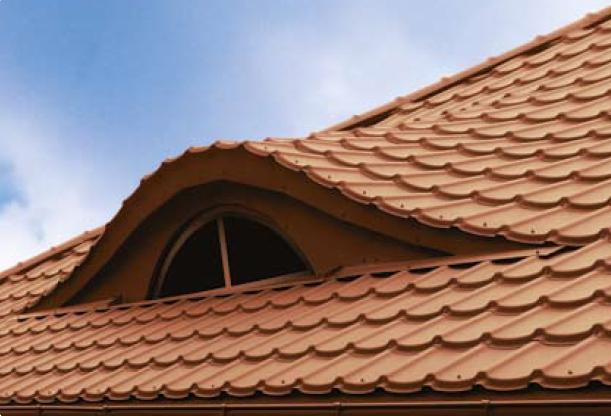

Более сложный случай - м/ч на окне типа "Летучая мышь"
Интересно было бы сверху посмотреть на сие чудо. Так сбоку возникает ощущение, что у них получилось невозможное..
Да, я сам до сих пор уверен, что это фокус
