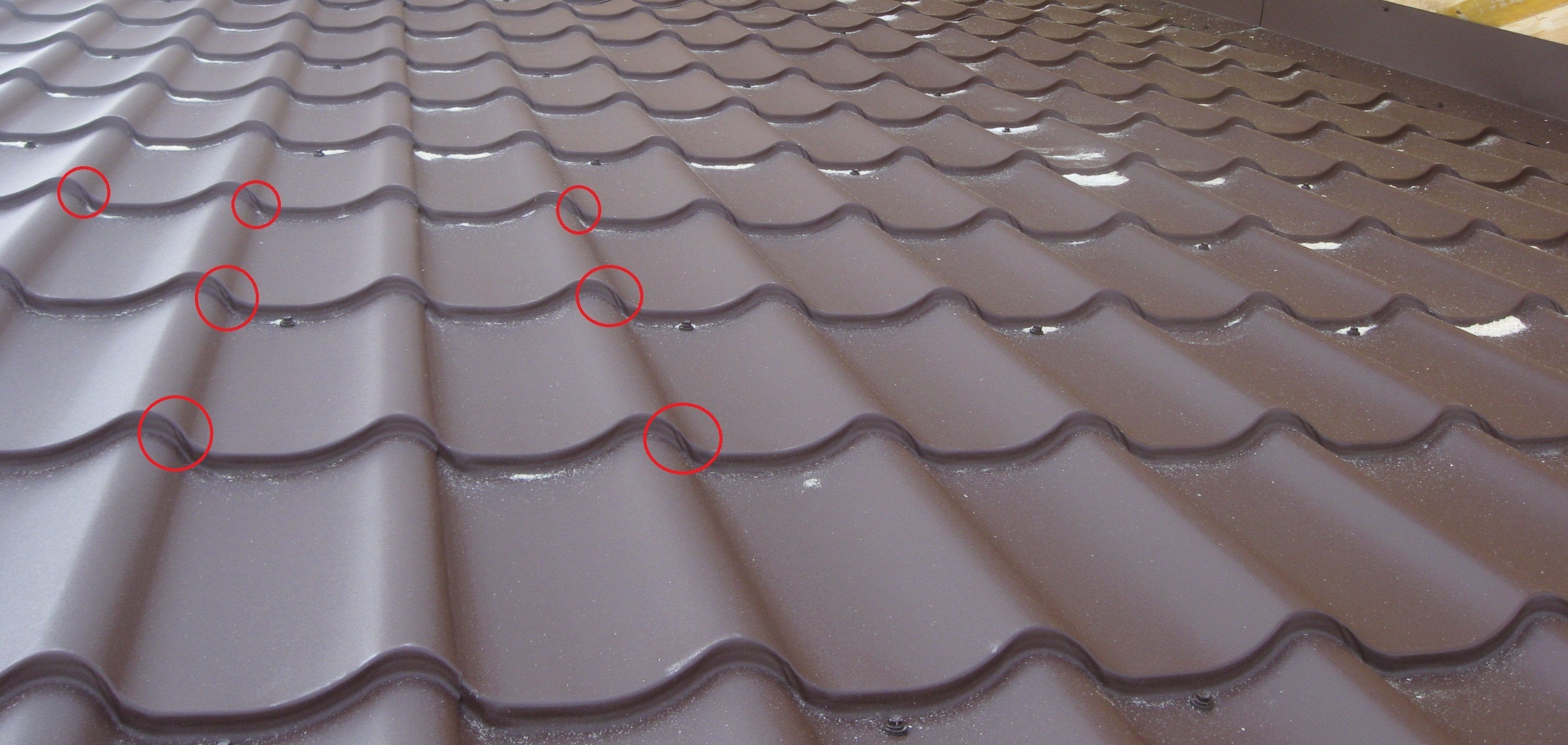

Уважаемые форумчане, подскажите считается ли данный "дефект" производственным браком или это нормально???
Фото выкладываю.

Sorokin84 писал(а):Уважаемые форумчане, подскажите считается ли данный "дефект" производственным браком или это нормально???
Это нормально, в том плане, что часто встречается. Вид конечно портит, но на скорость... эээ на укладку МЧ не влияет. Да и прокатчик просто так скорее всего ничего сам не сделает, это износ матриц гибочного пресса, стоимость ремонта примерно 10К евро.... 8-)

На сколько я знаю производится данная МЧ на оборудовании SAMESOR. Как думаете стоит ли продолжать работать с этим производителем или стоит сменить его...???

Sorokin84 писал(а):На сколько я знаю производится данная МЧ на оборудовании SAMESOR. Как думаете стоит ли продолжать работать с этим производителем или стоит сменить его...???
Ну и что, что Самессор... :D Самессор изнашивается так же точно как и все остальные, а тут сильный (очень сильный) износ матриц налицо. Ремонтировать надо. Сами финны ремонтировать не станут, предложат замену инструмента, а вот пойдет-ли на это хозяин линии, эт большой вопрос.
Кроме этого, кстати, у пресса этой линии существуют и другие проблемы, так что нормальный ремонт по любому дешевым не будет.
Ну, а менять ли поставщика - смотрите сами, если ваши потребители не высказывают претензий, то может и не стоит менять, а вот заострить их (поставщиков) внимание на этом моменте - это стоило бы... 8-)
