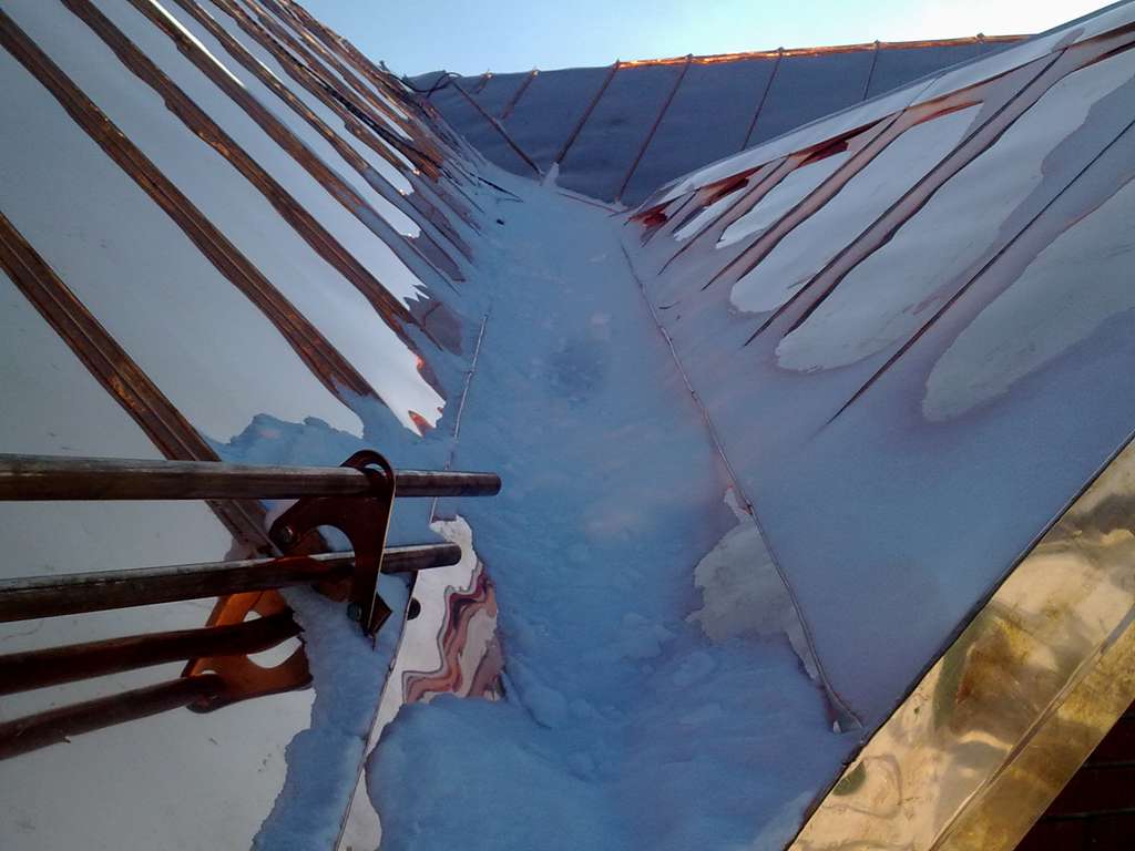

Какие есть варианты организации снегозадержания в ендове (снеговой карман получается достаточно большой).
Пока рассматриваем 2 варианта:
1. Поставить трубки подлиннее, чтобы они максимально перекрыли ендову.
2. Повесить цепи из нержавейки, от конца трубок (стоящих сейчас) до крепления на фальц на противоположном скате.

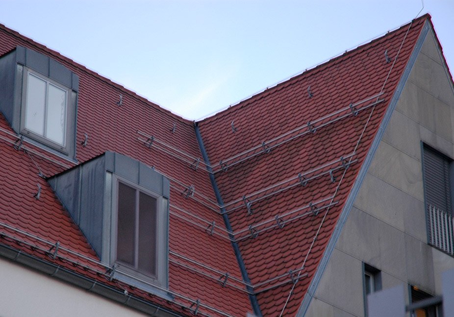

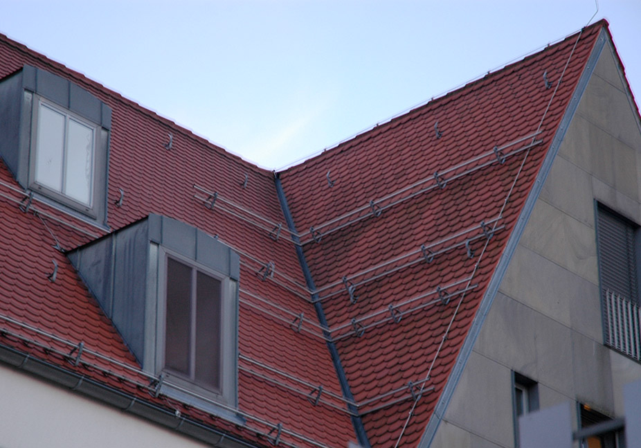

Ставить более длинные трубки рисковано. Большая консоль трубы может ее согнуть. См. фото
Есть вариант согнуть трубу заранее. Такой вариант как-то встретил в Германии. Угол придется как раз на ендову, что обеспечит ее жесткость.
Но ставить лучше тогда не в один ряд.

А лучше ( хотя не проще... ) использовать стержень из нержавейки . Сгибают под примерным углом ( или если есть возможность замерить - под точным ), выставляют трубы максимально к середине разжелобка, вставив предварительно эту угловую скобу. Держит очень хорошо. Только длину стержня не жалейте - хотя бы см по 80 в каждую сторону...

Оставлять трубки так как они есть опасно. Масса, сходящая по ендове будет выталкивать трубки в обратную сторону (если их конечно жестко не закрепить в опорах).
Оптимально конечно гнуть, но тут без примерки по месту не обойдешься.
