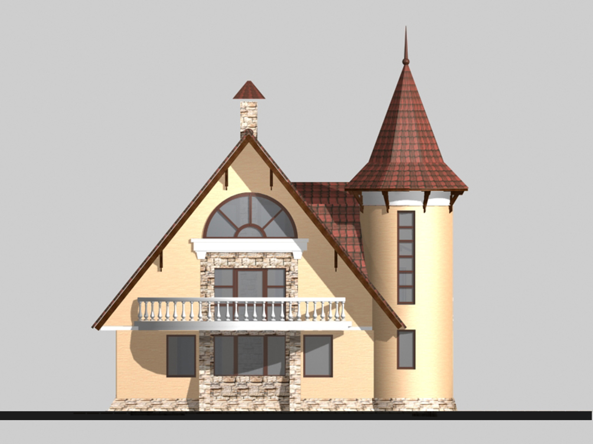

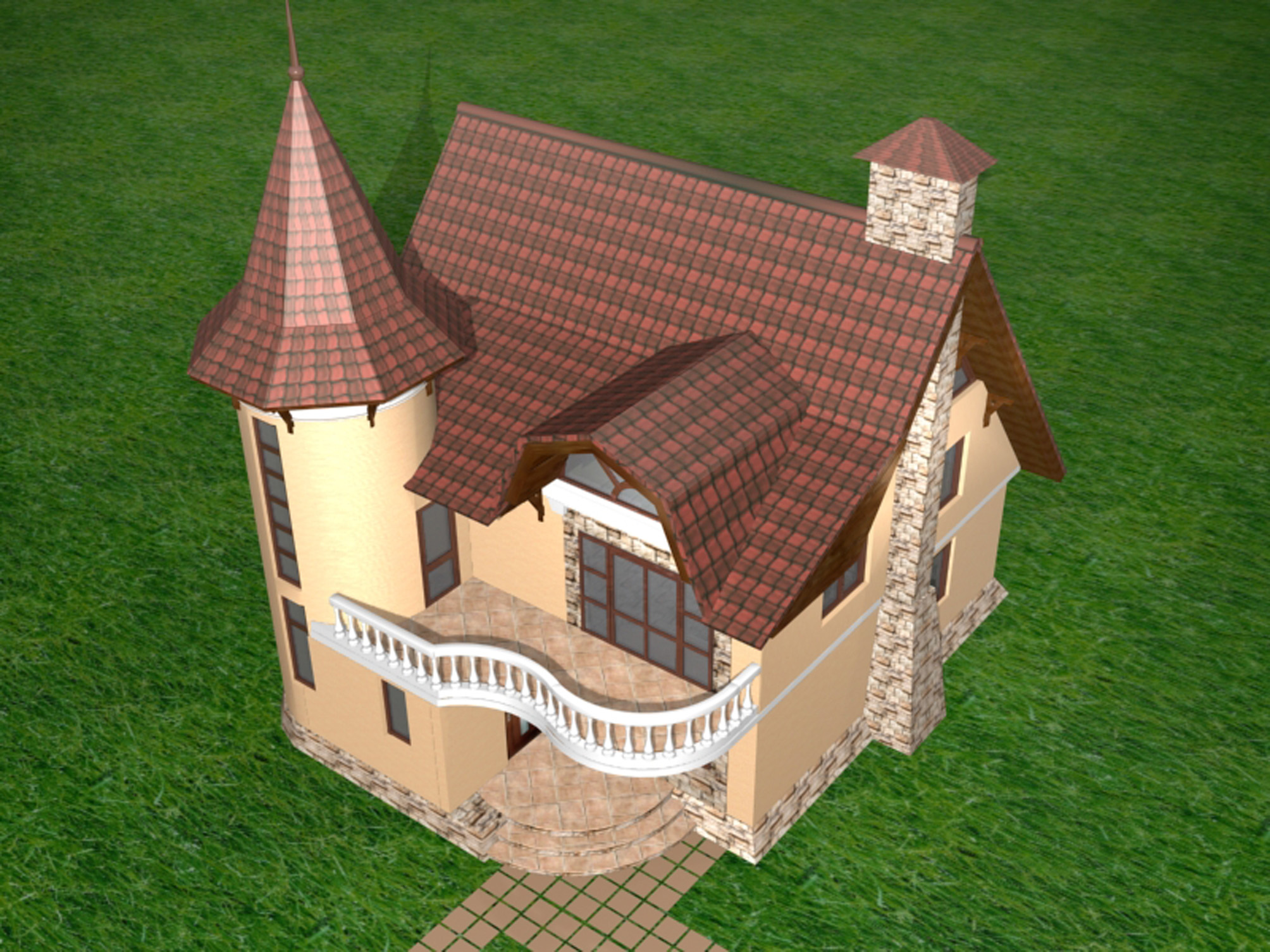

Какой формы сланец можно было бы использовать на моей кровле?
визуализацию прилагаю.

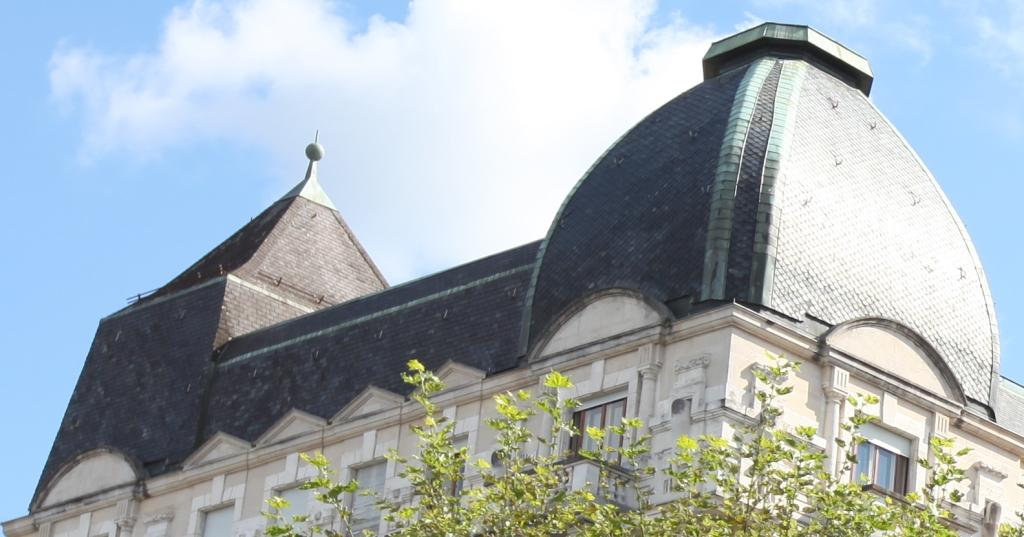

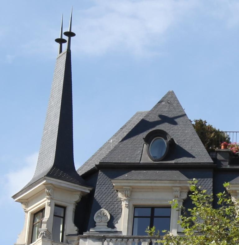

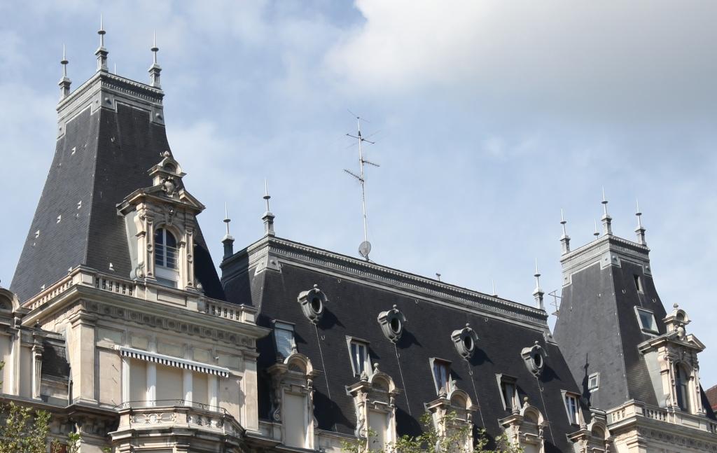

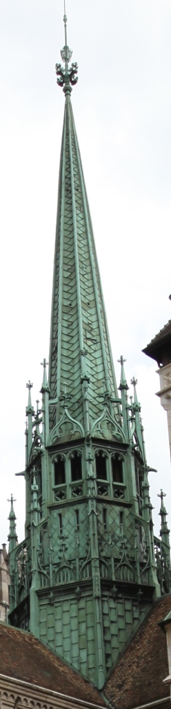

Можно и прямоугольный, можно и кокетки.
На основной кровле можно использовать один вариант кладки, на шпиле иной. Можно шпиль вообще из меди или цинк-титана сделать.
Пара фото в приложении...
Какой вариант Вы хотите реализовать на кровле?

Re: Форма сланца
Nichtmateriale писал(а):Какой формы сланец можно было бы использовать на моей кровле?
У кровли Вашего дома очень удачный угол наклона скатов. В связи с этим Вы можете использовать практически любой вид кладки. В том числе можно скомбинировать два вида - например, башню выполнить кладкой Shuppen, а остальные скаты - Bogenschnitt или Rechteckdeckung (прямоугольную). Все эти виды кладок могут быть выполнены российскими специалистами.
Что касается более сложных вариантов - таких как Altdeutsche Deckung (старогерманской) или Wilde Deckung (дикой) кладок, то в этих случаях я настоятельно рекомендую прибегать к помощи немецких кровельщиков. И совсем не факт, что это обойдется значительно дороже, чем монтаж нашими спецами.
Также будет уместно использование для решения некоторых узлов меди или титан-цинка.

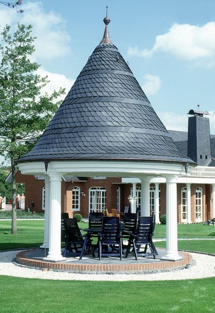

Re: Форма сланца
Непрочитанное сообщение Nichtmateriale »
Очень интересно обсуждение моего вопроса возникло и породило у меня новые.
1. Уважаемый Doctors, а какой тип кладки на кровле беседки в Вашем сообщении??
